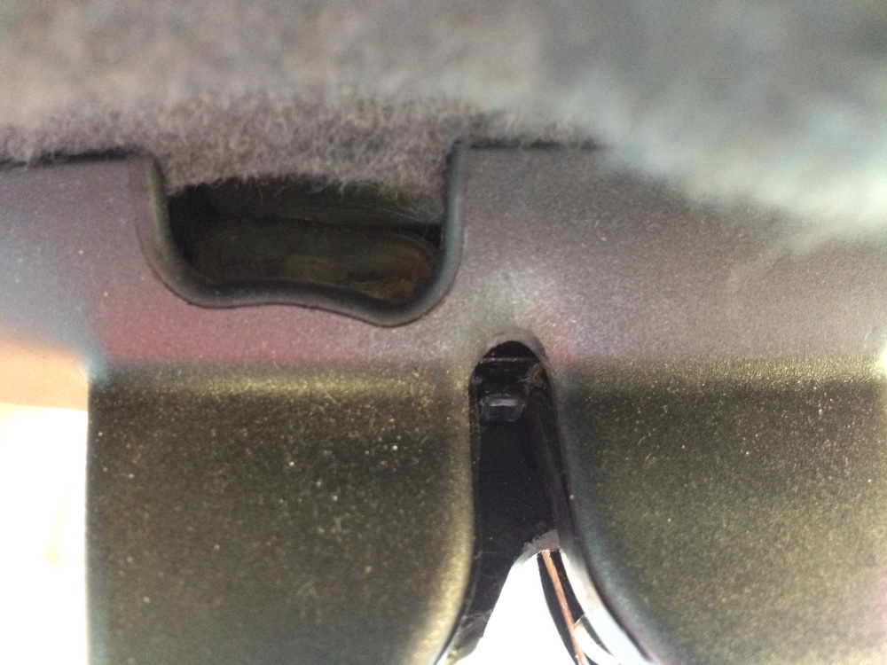

toniolol a écrit : 26 juil. 2022, 17:09
darkjazz a écrit : 11 déc. 2021, 08:13 Quand j'ouvre avec le tournevis, les lumières s'allument
J'ai bien un espèce de mini trappe qui permet de mettre un tournevis à l'intérieur du coffre mais j'ai beau y mettre un tournevis impossible de déverrouiller le coffre ou le haillon.
Il y a 2 semaines j'ouvre la voiture, je charge la poubelle et impossible de ré-ouvrir le coffre.
En roulant au bout de 5/6 km j'entend le bruit de déverrouillage, je m'arrête et tout re-fonctionne.
La semaine dernière rebelotte, poubelle chargé, impossible d'ouvrir coffre+haillon au bout de la rue et ça ne s'est jamais re-débloqué.
RDV Renault jeudi mais j'aimerai bien arriver à ouvrir ce coffre !
Normalement il faut déplacer un élément de droite à gauche avec le tournevis dans la petite trappe :
Sinon, la plupart du temps, on appelle nos Espaces camion, et pas poubelle 😆😆
Re: Hayon bloqué Espace IV
Posté : 26 juil. 2022, 20:33
par toniolol
Merci je viens de tester ça marche nickel !
Et le coffre remarche du coup.... Surement les câbles !
Camion de déménagement, poubelles, camping car, minibus...
Il fait tout cet espace !
