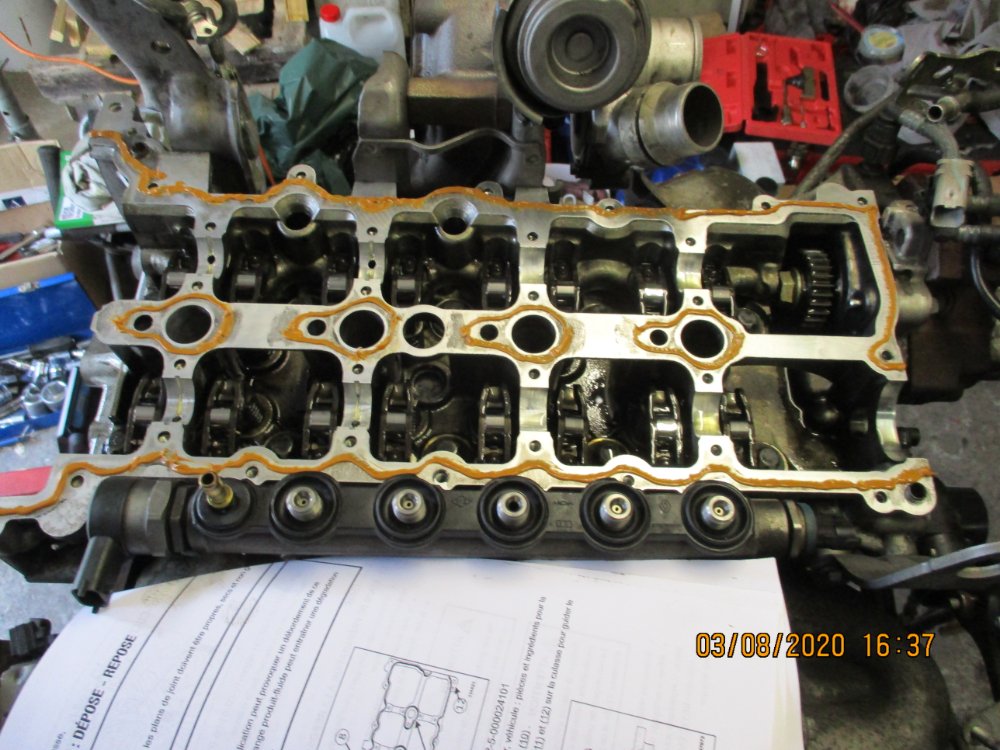

Pause le mercredi puis retour sur le moteur pour nettoyer les pièces avant remontage : c'est relou et c'est long (la journée complète) mais nécessaire (plein de joints silicone!!) ; malgré les contre-indication de Rino, j'ai utilisé une spatule en inox en faisant attention : Culasse dessus-dessous ;
couvre culasse :

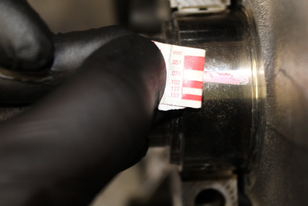

Mise en place des nouveaux coussinets de palier (positionnement au 10ème comme sur la procédure!!!), du nouveau vilo puis contrôle des jeux au plastigage (1 paliers limite, ça va le faire 8) !!) :

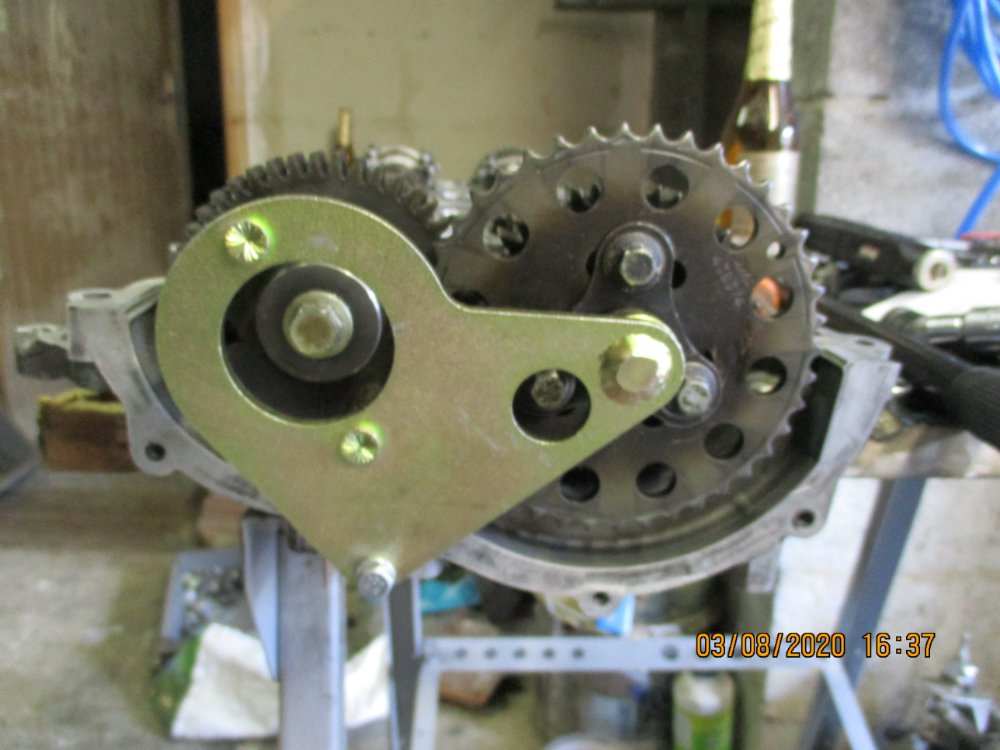

Calage des AAC sur couvre culasse avant repose :
Pose joint silicone :
Repose du couvre culasse puis des injecteurs...
Mise au point de calage du vilo, en appui sur la pige :
Remontage distri et carter ; remontage joint spi ; 2 tours de vilo et contrôle calage : ok.
Nickel le plastigauge :roll: :D :D

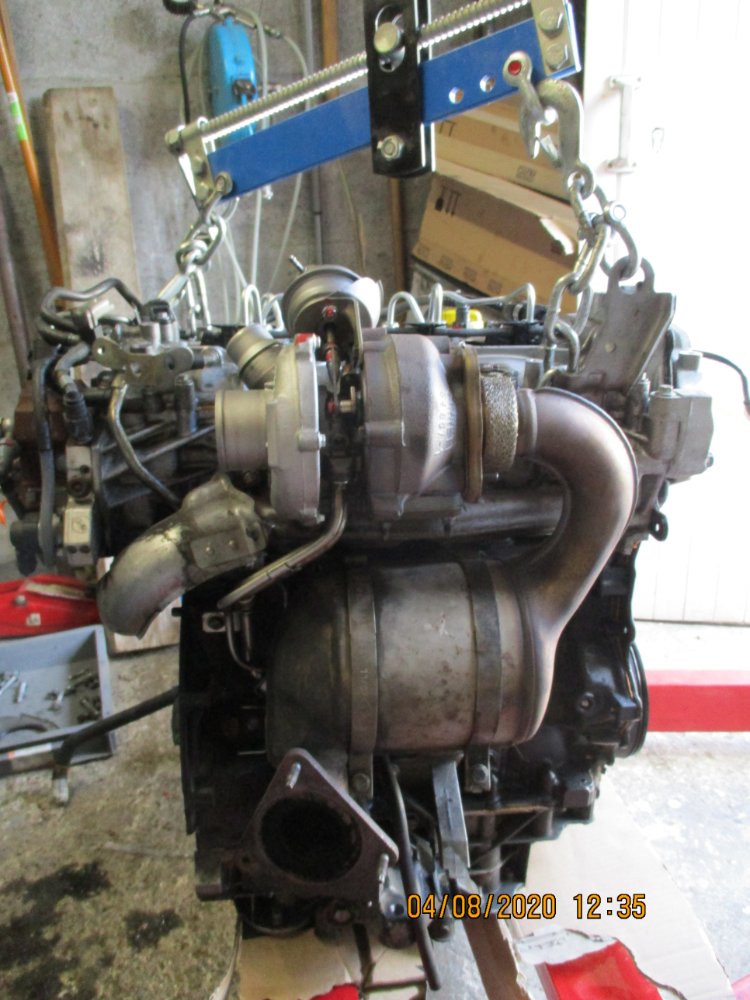

Repose cata et conduites de turbos, démarreur, conduites egr...

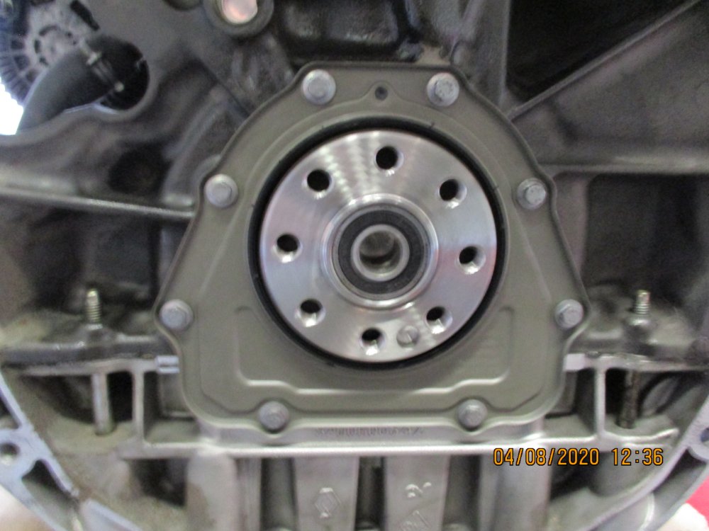

Repose joint spi côté boîte :
Repose volant moteur :

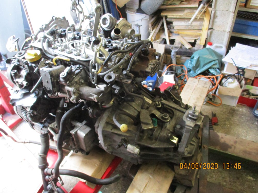

Repose embrayage puis boîte de vitesse :
Voilà, fin de matinée du 04/08, l'ensemble est prêt à retourner dans la caisse :D :D

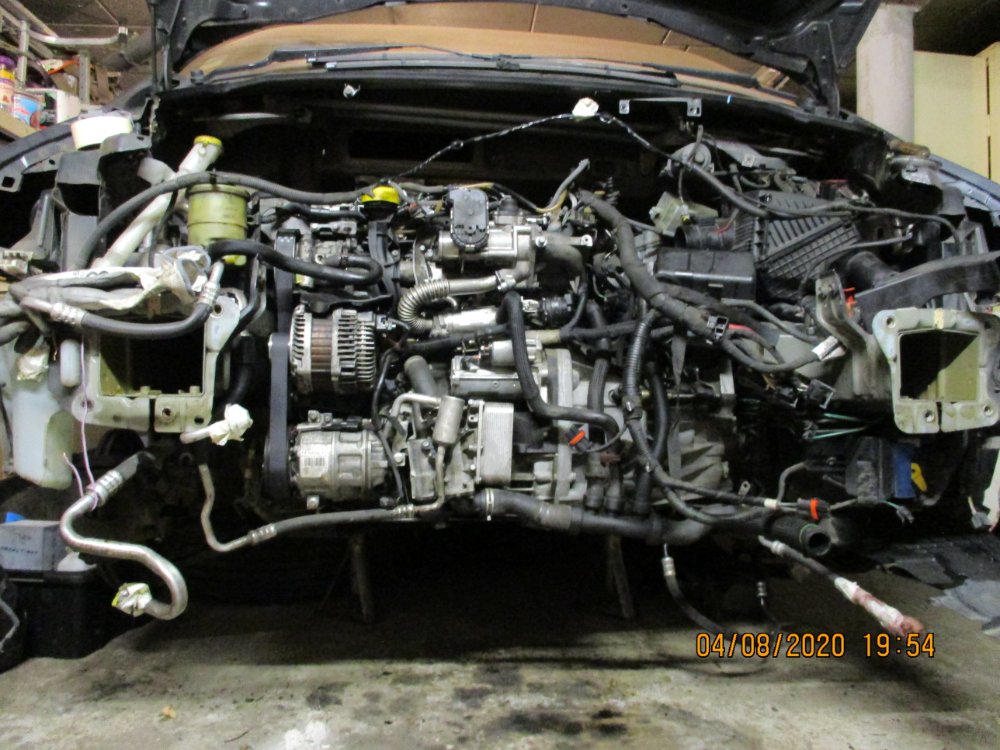

Après midi du 04/08 : plusieurs tentatives pour rentrer le moulin dans la caisse, des suées et des doutes... : obligé de le remettre sur la chèvre, modifier les cales en bois sous le moulin, pour arriver à le remettre pile au bon endroit et ça, plusieurs fois !! Mais finalement, ça l'a fait !! :D :D

Fin de soirée du 04/08, la voiture reprend vie, la greffe est prise... :lol:

moulino51 a écrit : 21 août 2020, 02:32
Gé
Oui, belle invention et facile à utiliser!! :D

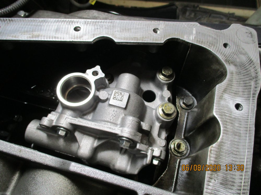

Jeudi 06/08, réception et repose de la pompe à huile neuve (elle rentre au chausse pied... sans parler pour remettre la chaîne sur le pignon :o !!)
Repose de la crépine neuve et du carter d'huile (avec son joint silicone).

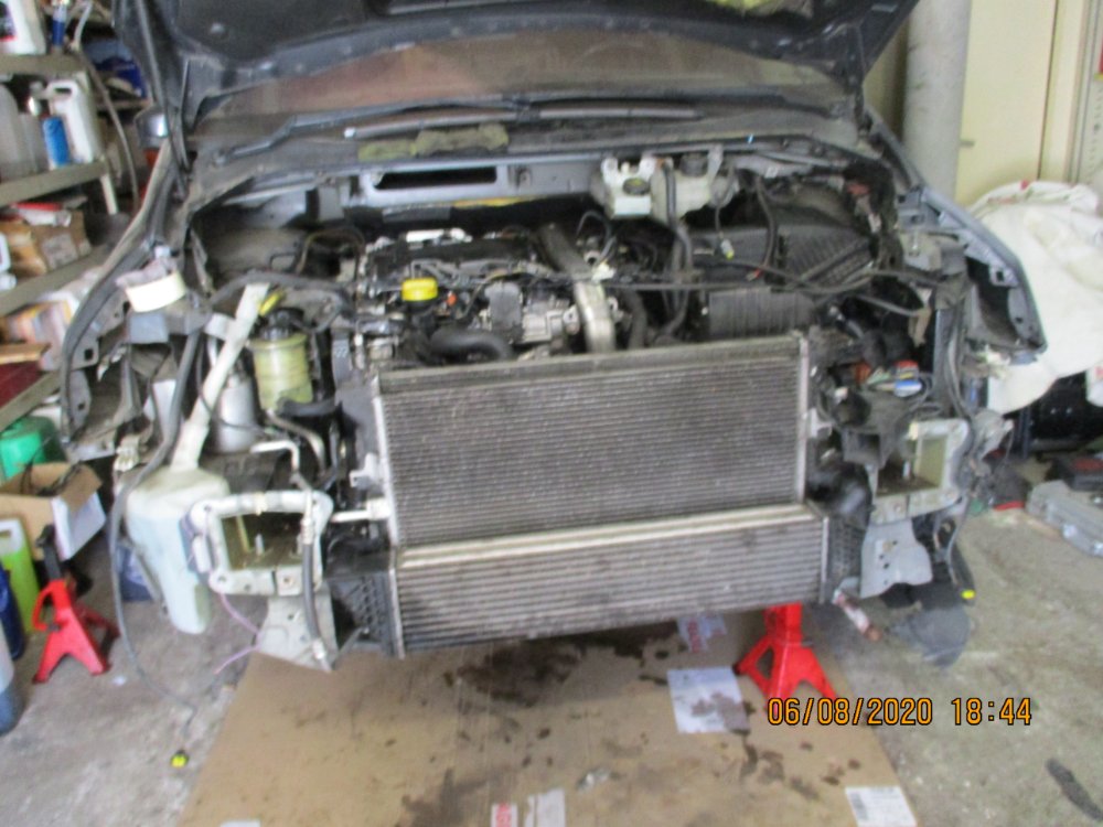

Remise en place commande de boîte et embrayage ; calculo, bac batterie ; commencé remise en place du faisceau électrique, des radiateurs/durites :

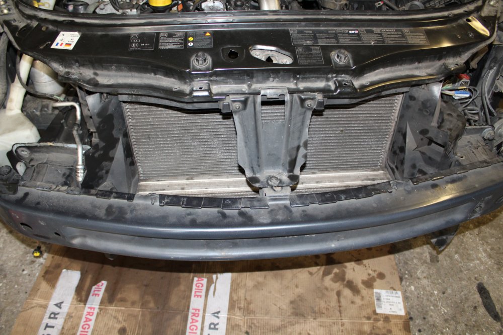

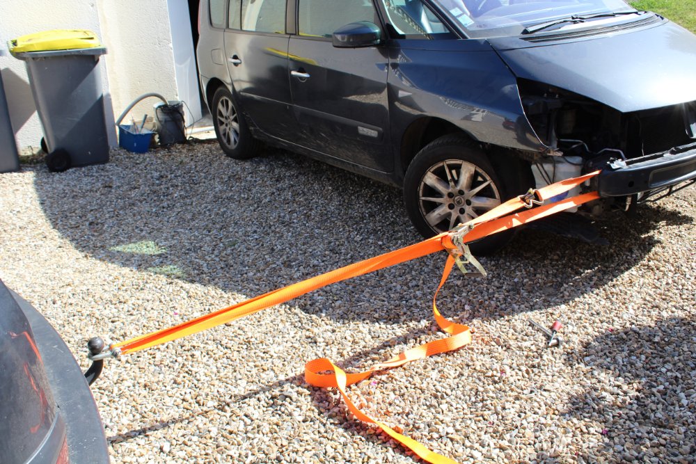

Vendredi 07/08 : repose cardans, échappement, mise à niveau des liquides et purges (LDR, embrayage, huile moteur et DA). Fini remontage des diverses pièces en fin de matinée mais gros soucis, impossible de remettre la traverse en façade, 1 cm d'écart!!! Pourtant, sur le même genre de travaux sur mon 1.9l, pas de soucis à ce niveau !?? :shock: :shock:
Pas de problèmes particuliers avant démontage, il faut que ça rentre...mais avant, il faut démarrer pour valider le chantier...

Beau boulot :wink: bizarre le coup de la traverse quand même, tu n'as pas eu d'autres problèmes en remontant la face avant ?
Re: Retour sur échange vilo 2.0 dci
Posté : 21 août 2020, 03:45
par damien27110
Florian a écrit : 21 août 2020, 03:38 Beau boulot :wink: bizarre le coup de la traverse quand même, tu n'as pas eu d'autres problèmes en remontant la face avant ?
Oui bizarre, je me suis dit sur le coup que j'avais acheté une voiture accidentée... mais pas d'autres signes... et tout c'est remonté sans problème...(et lors du derniers échange de pneu avec parallélisme, pas de remarque du mécano...) :? La chaleur a due dilater la caisse :lol: :lol:

Il y a sans doute très peux de membres qui oseront se lancer dans un tel projet, mais les images des entrailles de la bête et de ses accessoires pourront aider a trouver des solutions pour d'autres sujets de pannes.
Tiens rien que le redressage a la sangle un must :lol:
