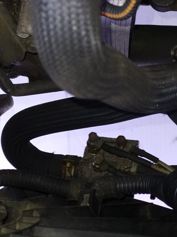

merci painchocolat19
l'info pour les thermoplongeurs était bonne, ils sont en bas du radiateur au milieu
