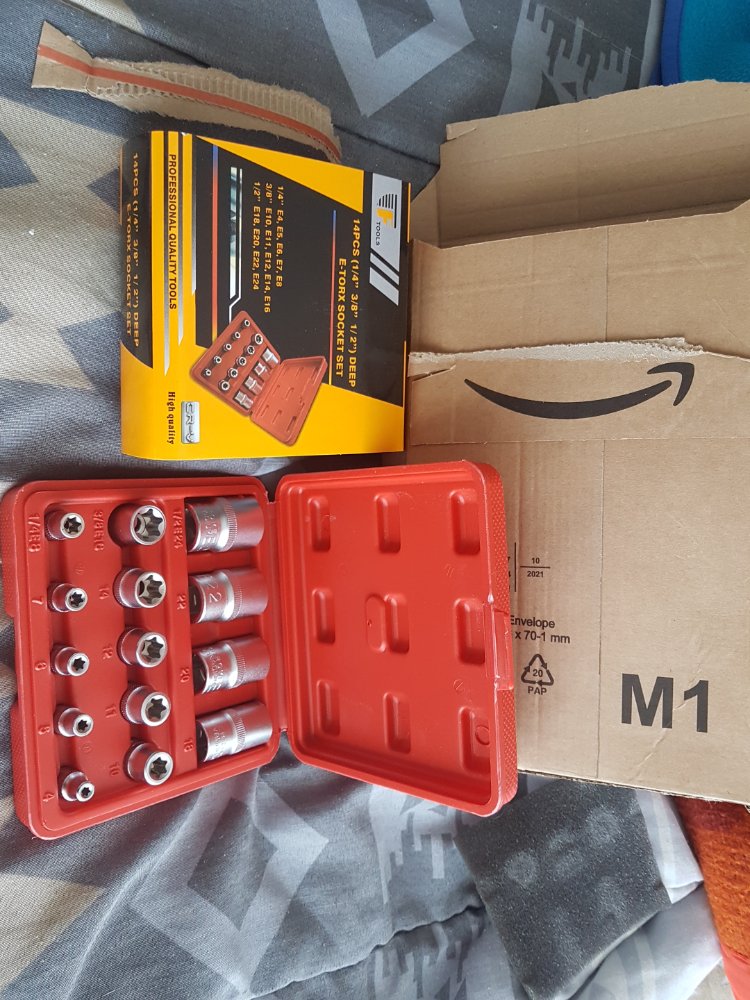

par Pervenche
fraîchement reçu 🎉:
Si ca fait doublon une fois chez moi, je les renvoie 😉

Posté : 21 déc. 2021, 12:29
par camion rouge
:D
Plus d'excuses ! :mrgreen:
Bon courage : yapluka !
