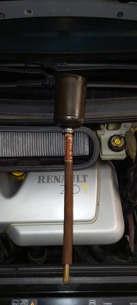

Oui, le remplissage d'huile est vraiment merdique sur le 2.0T. Le niveau, ca va encore, même si c'est pas génial.
Re: MECANIQUE F4RT -NE TOURNE PAS ROND
Posté : 22 janv. 2022, 00:00
par marcus67
Perso je ré utilise mon entonnoir maison que j'utilise pour le remplissage de BV de la Mégane ( mon ex Super 5 aussi )
Pas encombrant , il est à demeure sous le capot .
Utilisé aussi pour entonnoir carburant au cas ou , du fait du diamètre réduit pour passer le clapet de la trappe .

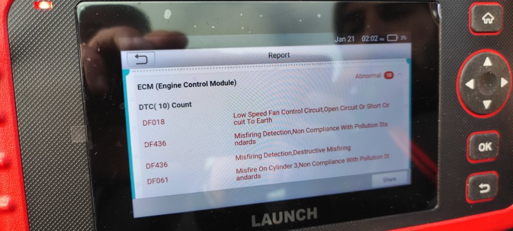

Bon bah, passage rapide à la valise... suspicion de trucs pas catholique sur le cylindre n°3 (d'après mon agent Renault préféré que j'ai appelé pour conseil, le n°1 est du côté volant moteur).

J'avais gardé un vieux jeu...j'ai remplacé cette dernière par une ancienne. J'ai fait un reset avec bornes + et - pendant une bonne vingtaine de minutes... Plus de témoin moteur, mais je sens que le moteur ne tourne pas super rond par moment, et j'ai toujours ces petites secousses...

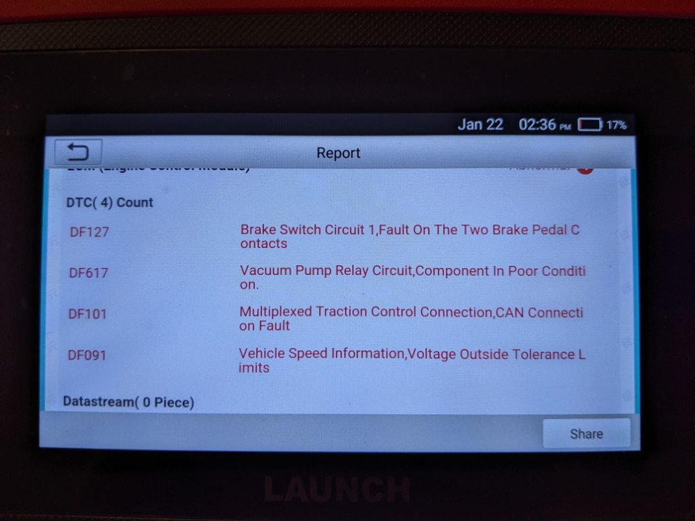

On a effacé et fait tourner le moteur... sans forcément avoir roulé (pas le temps, en ce moment, c'est la misère, j'ai le temps de rien faire :( )... Je confirme le DF617.

Bien si les autres ne reviennent pas.
Pour la pompe à vide ça me surprend, je crois pas qu'il y en ait sur ce moteur

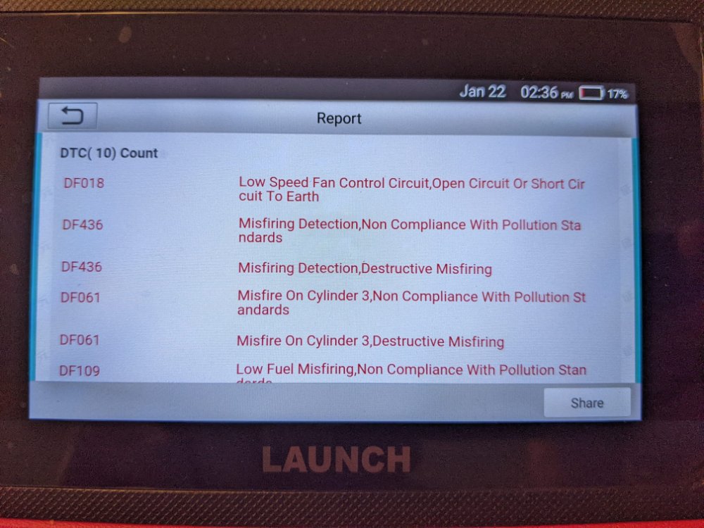

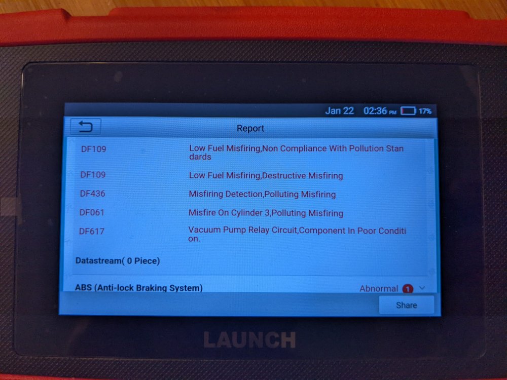

Voici les codes réapparus après reset.
Pour l'instant, j'ai du faire 10 bornes au E10... j'ai eu le témoin clignotant au démarrage... mais ça roule propre et sans à-coup ... Je penche donc pour un problème d'injection... :|

Le soucis semble être sur le cylindre 3.
Si bougie et bobine neuve, regarder du côté injecteur. Essaye d'inverser le 3 avec un autre et regarde si le problème se déplace
