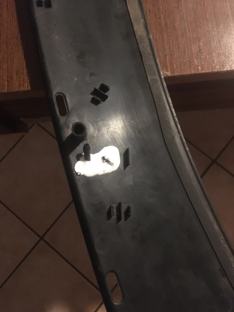

Yep ! En attendant de recevoir les pièces pour continuer la partie mécanique , j’ai avancé la cosmétique extérieur , restauration des plastiques et lustrage carrosserie, je n’ai pas de photo car pas terminé et ça flotte à mort :(
Graissage de tout les joints à la bombe silicone
Et modification du système de lave glace pour pouvoir mettre des balais souple « standard » et ne pas être obligé de prendre les balais à buse intégrer spécifique, de plus mon système sera beaucoup plus fiable car fixe , les durites ne seront pas en mouvement à chaque coup de balais… l’un des gros défaut du 3 , j’avais fait un autre système sur mon ancien 3 pour conserver le système au niveau des bras mais pas top les durites s’usait , le gicleur sautait …
Gicleurs de seat toledo 1 en double jet , ce qui en fera 4 au total pour bien couvrir tout le pare-brise
Durite semi rigide de scenic RX4 bien plus solide dans le temps

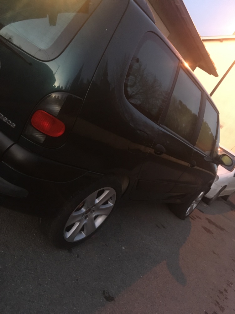

Yep ! Remontage des bras et balais souple, et lustrage de l’engin , ça brille !!! On vois aussi les plastiques refait, et les répétiteurs latéraux teintés, j’y ai mis des ampoules led plus puissantes que d’origine pour qu’elles soit bien visible en plein jour .
Re: [mika7451] sauvetage/rénovation espace 3 RXE 2.2dt 99’
Posté : 09 févr. 2022, 21:00
par TheStone
:idea: ....dommage beaucoup trop sombres les photos pour apprécier ton travail :oops:
.... et certaines sont renversantes :wink:
Posté : 09 févr. 2022, 21:06
par mika7451
Ah oui quand on clique dessus elles sont à l’envers c’est bizarre ce bug :lol:

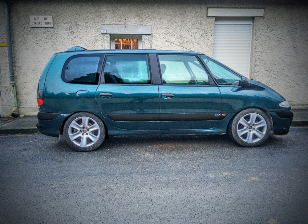

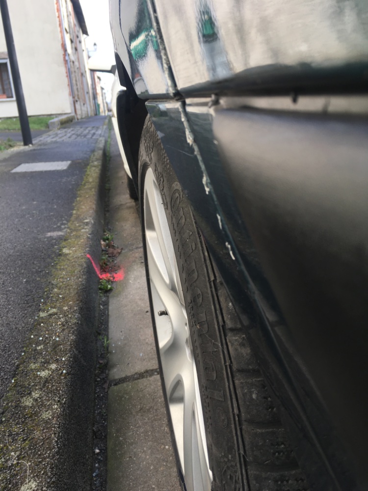

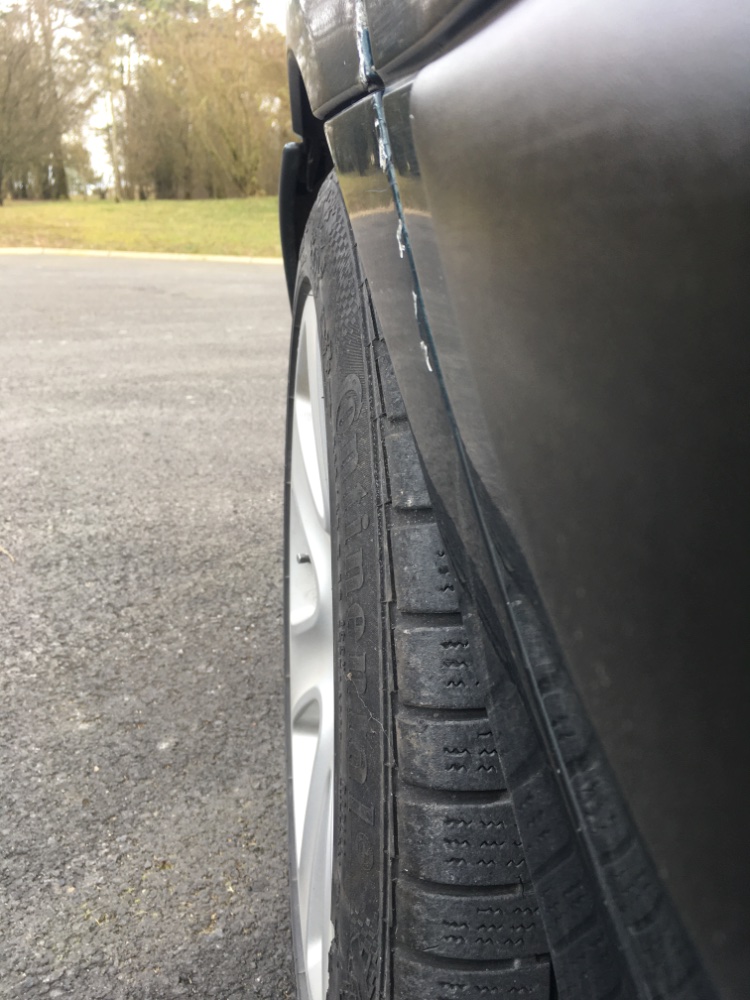

Sinon j’ai reçu mes cales et boulonnerie longue et donc j’ai monté ça dans la foulée, ça ne frotte plus ! Et je suis allé faire un shooting photos, bon il avait déjà de la puff merci les tracteurs et météo pourrie :(
