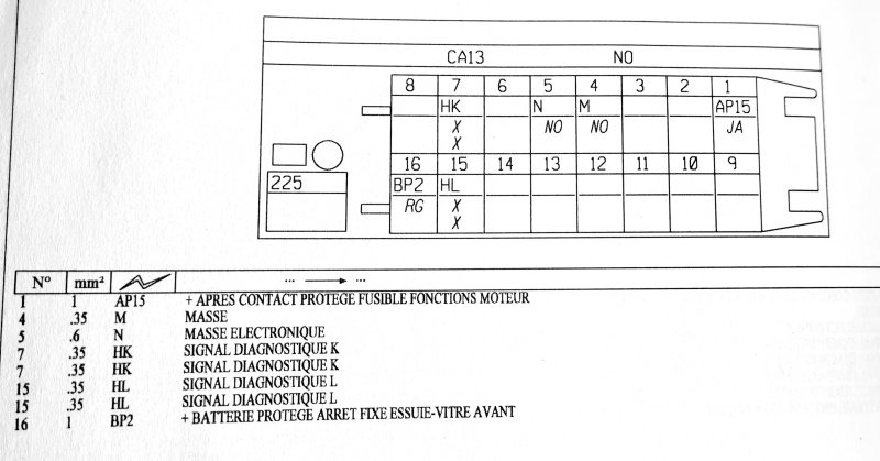

maxderoswell a écrit : 21 août 2022, 09:44 Commençons par le début, quelle version de câblage qui du coup donnera la bonne version de NT....
Le câblage des prises OBD est resté le même quelque soit l'année et la motorisation. J'ai regardé hier soir les NT des multiplexés.
Comme disait Grostoto haut, il faudrait savoir quelles broches sont concernées par le shunt ;)

grostoto a écrit : 21 août 2022, 06:06 polémique non, interrogation oui..
L'interrogation demeure effectivement ;) mais au moins plus de polémique possible sur un trucage pour CT !

par pub2n
Le schéma pour aller plus vite ;)

je dirais que le shunt connecte la broche 4 et 10.

il ne doit pas servir à grand chose puisque sur la 10 il n'y a rien de connecté. donc surement pas pour tricher. d'autant que la triche portait sur les diesels, les essence d'il y a 20 ans passaient facilement les normes antipollution.
