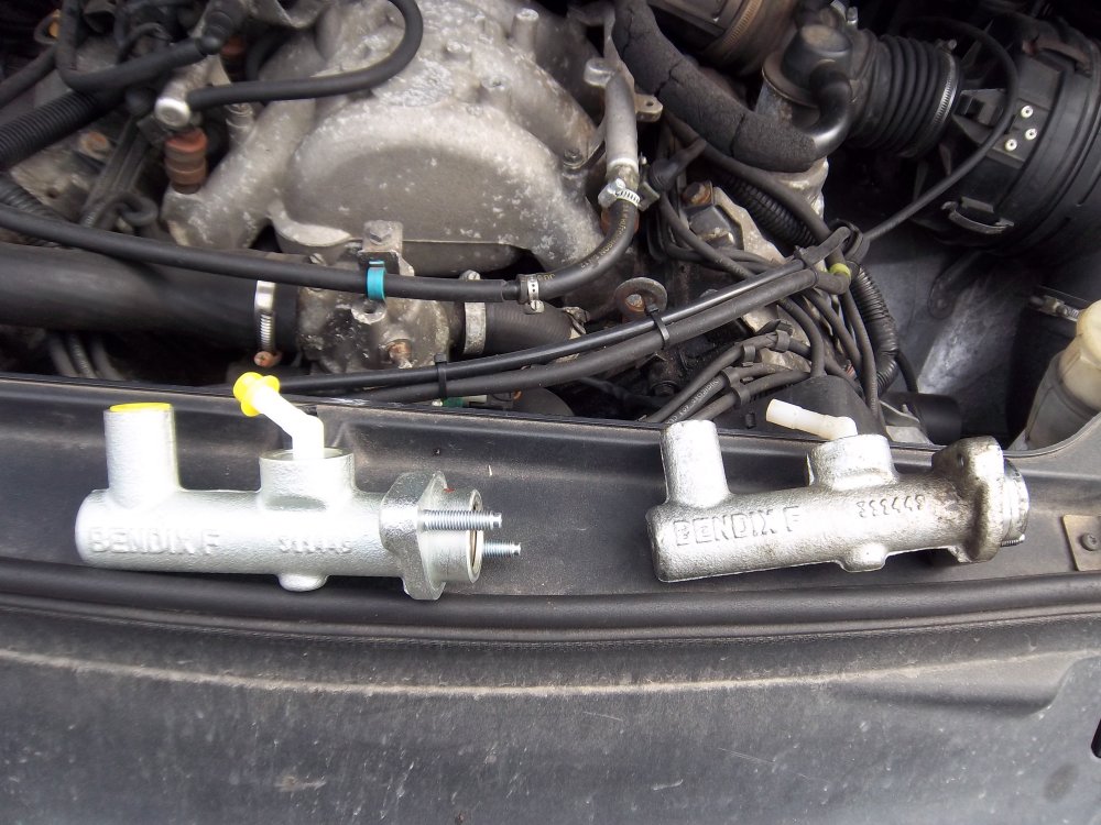

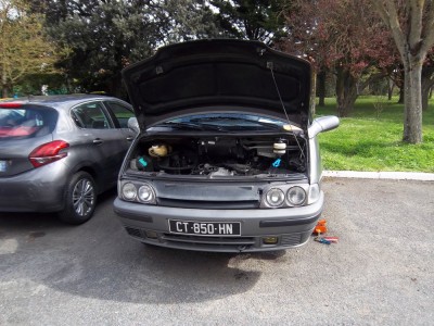

- L'environnement... Pas glop, heureusement que la voiture de droite est partie !

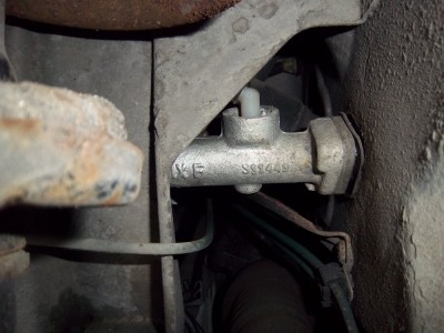

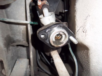

- L'objet du délit

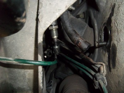

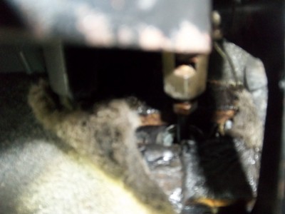

- Fixations derrière la pédale d'embrayage

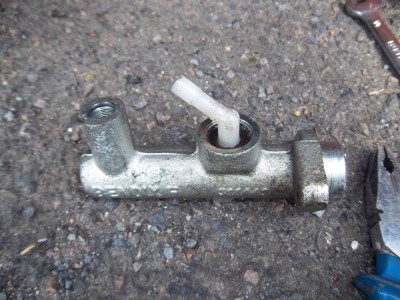

- 1/4 d'heure après... Beurk, tout gras !!
- Une fois extrait (pas évident !)

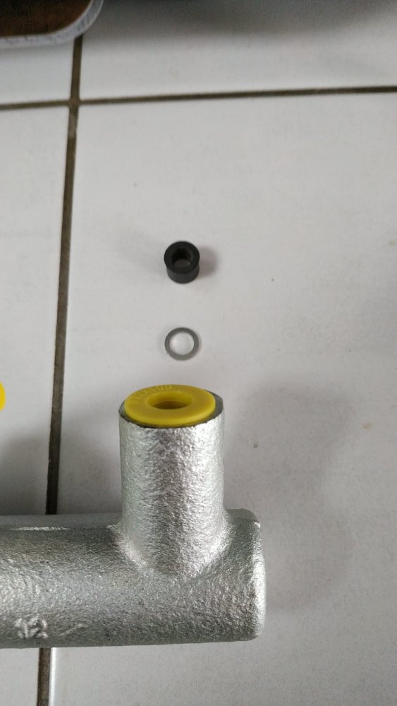

- Le raccord qui a posé problème. L'embout et la rondelle doivent être changés, ils assurent l'étanchéité par écrasement
- L'ancien et le nouveau..
