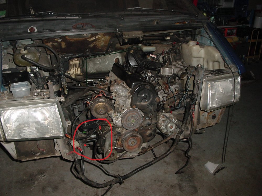

Elle est où, cette tresse?
Re: Je suis dans le brouillard, sans feux !
Posté : 04 nov. 2024, 13:06
par Sigma
en principe ce genre de tresse est sous le moteur, ça peut se prendre sur la cloche de boite et être reliée à la traverse sous moteur.
Sur les 2 c'est comme ça...
Posté : 04 nov. 2024, 20:33
par marcus67
Du support mot AVD à une vis sur longeron . La tresse fait environ 25 cm de long .

La tresse est du côté droit du moteur, entre une fixation du silentbloc moteur sur le longeron et le bloc moteur.
D'ailleurs, j'en profite pour demander où exactement sur le bloc moteur? Je l'ai mise sur une vis du support de la pompe de DA au pifomètre, mais j'ai un doute.Si quelqu'un a une photo?

J'ai regardé la tresse sous moteur. Elle est là, et en bon état. Comme j'ai acheté le MR des schémas électriques, je vais passer en revue toutes les masses de l'engin. Il y en a 12!
