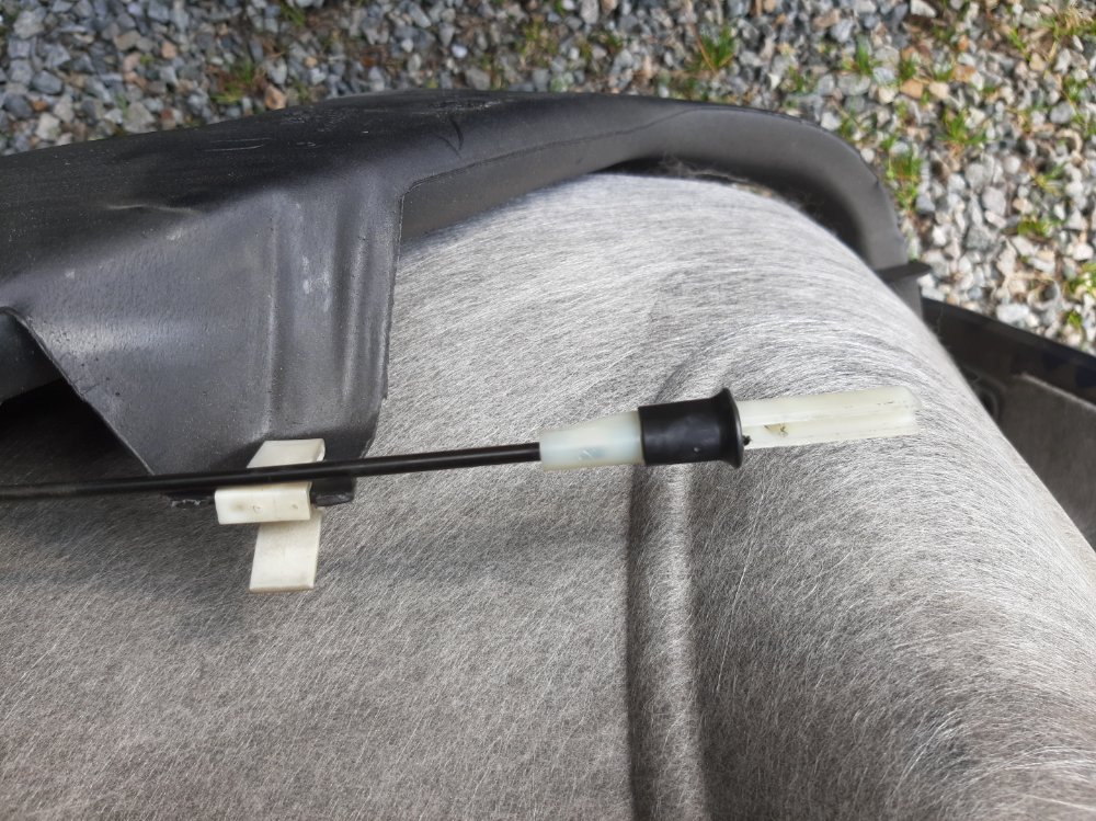

[quote="Alex 90";p="30245"]le plus difficile sera de déverrouiller la tige de la poignée de porte car il faut tenir le panneau et bien regarder le verrouillage de la tige[/quote]
Effectivement, on se demande comment c'est foutu ce truc. En fait, au milieu de la tige, il y a un plastique et c'est là que ça se défait. Il y a une tige qui va de la serrure à ce bout de plastique puis une autre tige qui va de ce bout de plastique à la poignée intérieure. Il s'agit en sorte de grosses cordes à piano. Celle qui va de la serrure au bout de plastique se termine en crochet qui vient se placer dans le bout de plastique. Pour ne pas qu'elle se sauve, il y a un morceau qui coulisse sur ce bout de plastique pour venir emprisonner le crochet et le tour est joué. Pour la tige qui va de la poignée à ce bout de plastique, c'est moulé dedans. Donc voilà comment ça tient.
