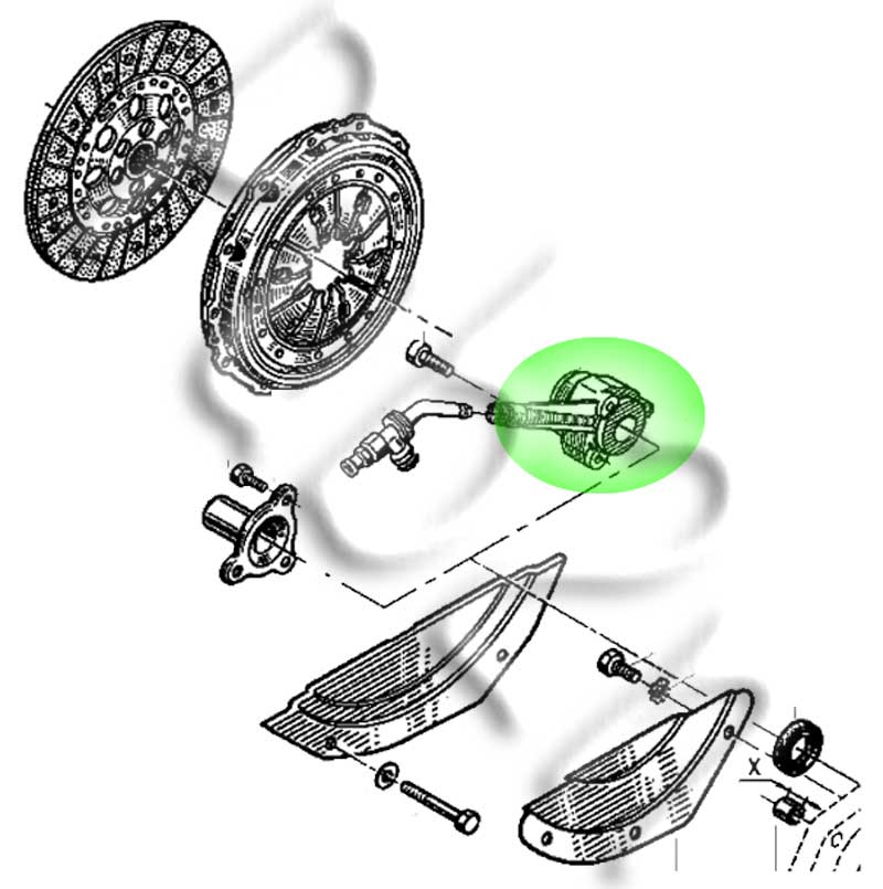

L'autre partie dont tu parles dans la boite est la butée hydraulique, et là pas le choix, dépose de la boîte.
Pour les photos, tu risques de ne pas en avoir beaucoup... Peut être dans la nouvelle RTA avec le DCI ?
Tout ce que j'ai c'est cela, en vert, c'est la butée hydraulique:
2264

J'ai fait la purge et ça c'est plutôt mal passé. A priori le piston côté pédale n'était pas assez remonté et du coup je n'ai pu remettre de l'huile dans le circuit, la pression est tombé dans la durite ainsi que l'huile. plus de commande d'embrayage. A refaire WE prochain.
Par contre Pub2N saurais-tu a quoi sert la pièce (gros cylindre gris, voir photo) qui se trouve entre le raccord vert et le raccord de la purge ? As-tu une référence reno ?
