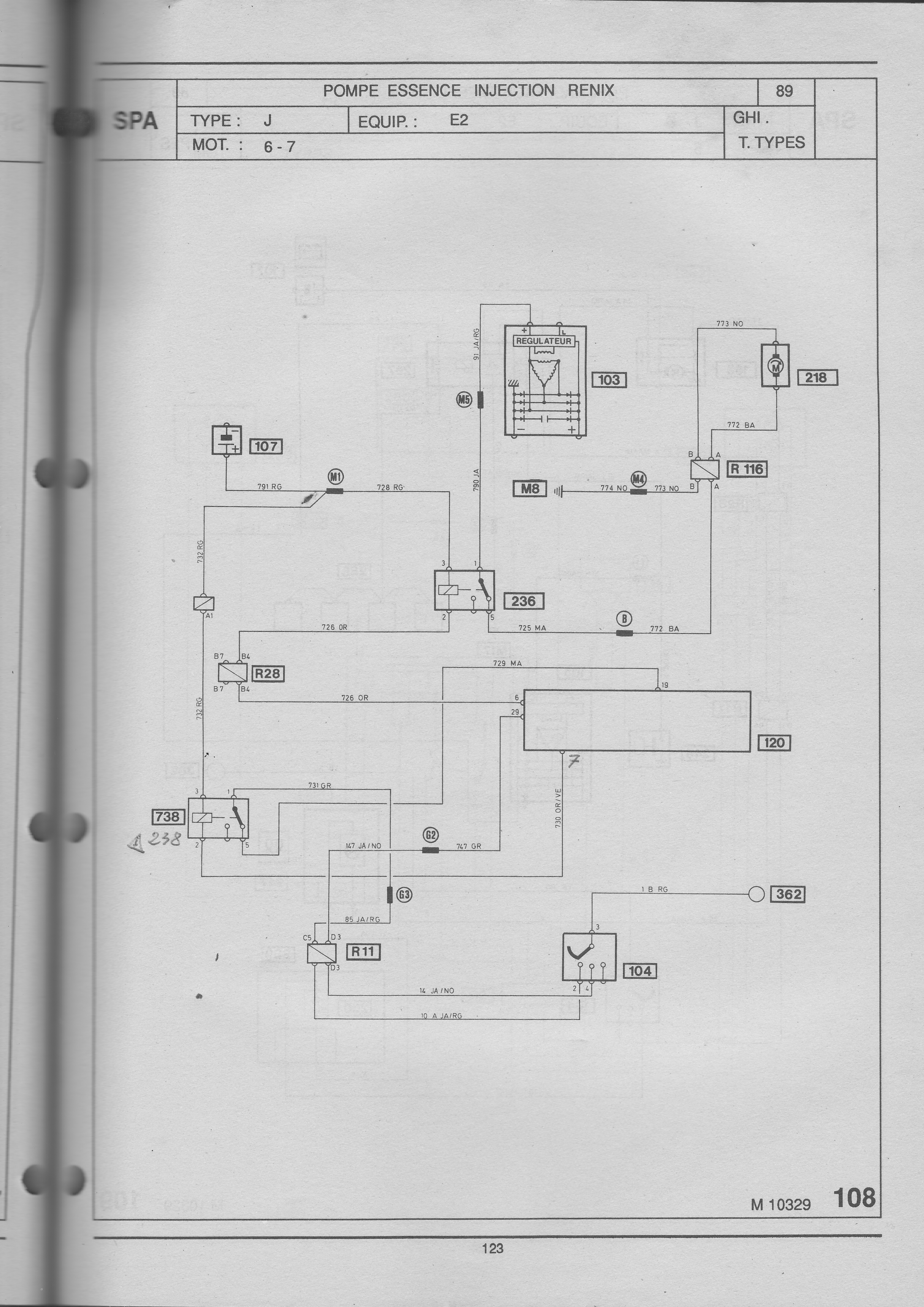

Posté : 10 nov. 2017, 17:17
par Sev06
Autre chose aussi à m'éclaircir...
J'ai étudié et épuré le schéma que tu as joint Harry :
Et également la page "connecteurs" :
C'est moi ou c'est pas concordant ?
Je m'explique, par exemple, sur le relais pompe N°236, les numéros des plots et les chemins de câblage correspondants ne sont pas les mêmes d'un schéma à l'autre...
De même, le Neiman 104, sur le "connecteurs" passe par la broche R 11, alors que sur le général non...
Auquel je dois me fier en priorité ?
Re: Problème démarrage.
Posté : 10 nov. 2017, 18:15
par harry
Bonjour.
Pour tester correctement tes masses, il va te falloir plus qu'une lampe témoin.Elle ne consomme pas assez. C'est pour ça qu'il faut une ampoule 21 watts. La masse défaillante n'est pas coupée mais oxydée et fait résistance au passage du courant, faible courant égale faible résistance. Il faut faire consommer le circuit pour avoir une possibilité de recréer les conditions réelles.
Tu as mal regardé, sur le schéma général, en bas à droite, tu as le neiman qui est alimenté par le connecteur R11 en borne 2 et le +APC qui ressort passe par R11 en borne C5.
Attention, le schéma de pompe à essence que tu as est de 88, pas de 89, je vais voir s'il y a une différence.
Vite fait, il y a des différences de câblage, je te ferai aussi un scan, on retrouve bien ma borne C5 citée plus haut sur le schéma de 89.
Harry. A+

D'ailleurs comment faire ?
Bonne journée.
J'y retourne d'ici 1h !
Posté : 14 nov. 2017, 23:00
par Sev06
Buona sera !
Aujourd'hui je me suis un peu documenté.
Si j'ai bien compris ce que j'ai lu, Harry tu me confirmeras, le capteur PMH est en effet déterminant.
C'est lui en quelque sorte qui "commande" le calculateur. Il envoie une information qui va permettre et réguler l'injection et l'allumage, et par conséquent, au départ, le démarrage.
La masse du calculateur, passe également par lui (si j'ai bien compris), de fait, un C PMH défectueux, peut en effet causer une mauvaise masse (et par cascade) faire grésiller un relais.
Si j'ai tout bon, et que le mien l'est effectivement, il pourrait être en fait le cœur de mon problème.
On aura une réponse fiable d'ici 48h si tout va bien ! :D
Maintenant j'ai une question subsidiaire...
Dans l'hypothèse où il y aurait un autre défaut de masse quelque part, est-ce qu'en montant mon capteur neuf, je ne risque pas de l'endommager en le remontant et tentant un démarrage ?
Posté : 16 nov. 2017, 11:12
par Sev06
Re,
En me relisant, je constate que j'ai oublié un point...
Si je ne m'abuse, c'est aussi le C PMH qui permet l'information renvoyée au compte-tours.
L'aiguille qui tressautait auparavant, viendrait-elle finalement d'un capteur présentant des signes précurseur de défaillance...?
Ça serait pas déconnant du coup et expliquerait cela. :!:
Du coup, si un jour vous voyez votre aiguille CT bouger sans raison, peut-être se pencher sur le C PMH. :)
Posté : 16 nov. 2017, 12:42
par Pilou29
Le capteur PMH est une pièce inerte.
Je ne vois pas ce que ça pourrait endommager (bien entendu sous réserve de ne pas y brancher autre chose que les fils prévus !) et encore les dégâts seront d'abord ailleurs avant d'attaquer le capteur !
Posté : 16 nov. 2017, 15:57
par Baccaronze
Relais qui grésille: soit il déconne, soit il est sous alimenté.
Capteur pmh: test de sa résistance: si infini ou fortement hors tolérance, a dégager ;)
