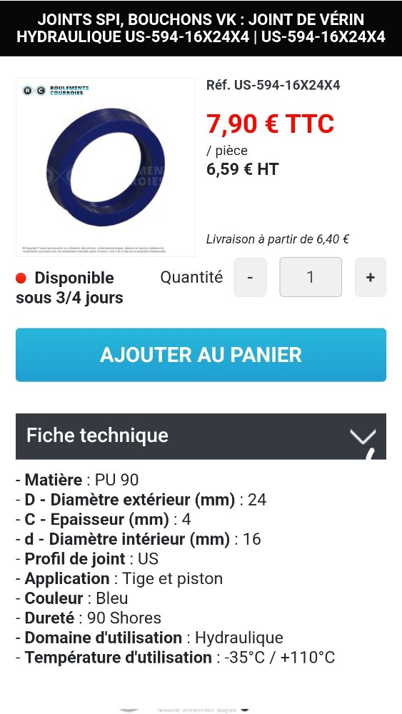

Je n'ai pas les cotes précises des joints de ton émetteur. Mais j'en avais commandé pour le mien (DCI). Jje pense que les tiens sont differentes.
Mais voici une adresse où je me suis procuré les joints
https://www.roulements-courroies.com/
Et voici le type de joint.
Bon courage.
