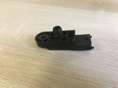

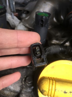

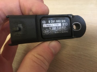

J’étais tranquillement en cours de dresser ma commande de pièces pour mon ancienne quand je m’aperçois d’une accalmie dans la pluie :arrow: je sors bidouiller la Golf. Après remplacement de son allumeur (plus d’étincelle), elle ne redémarre toujours pas ! Pas d’essence dans le corps d’injection… Pour moi deux possibilités, le filtre (j’espère, j’ai en stock) ou la pompe à essence. Mais je n’ai pas l’impression qu’elle soit alimentée (dès que mon frère revient je le recrute pour tourner la clef pendant que je mesure) et son relai fait une sale gueule.
Comme j’ai besoin d’une voiture dimanche, je me tourne vers Madeleine. Le 24/05, 249 878 km, petits soins : remplacement des connecteurs de bobine, réparation du réflecteur de TO ( 8) )

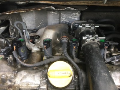

C’est beau quand c’est neuf ! Me reste à faire l’étanchéité du couvre culasse et les filets des vis de bobines

Ce capteur
Ce capteur
