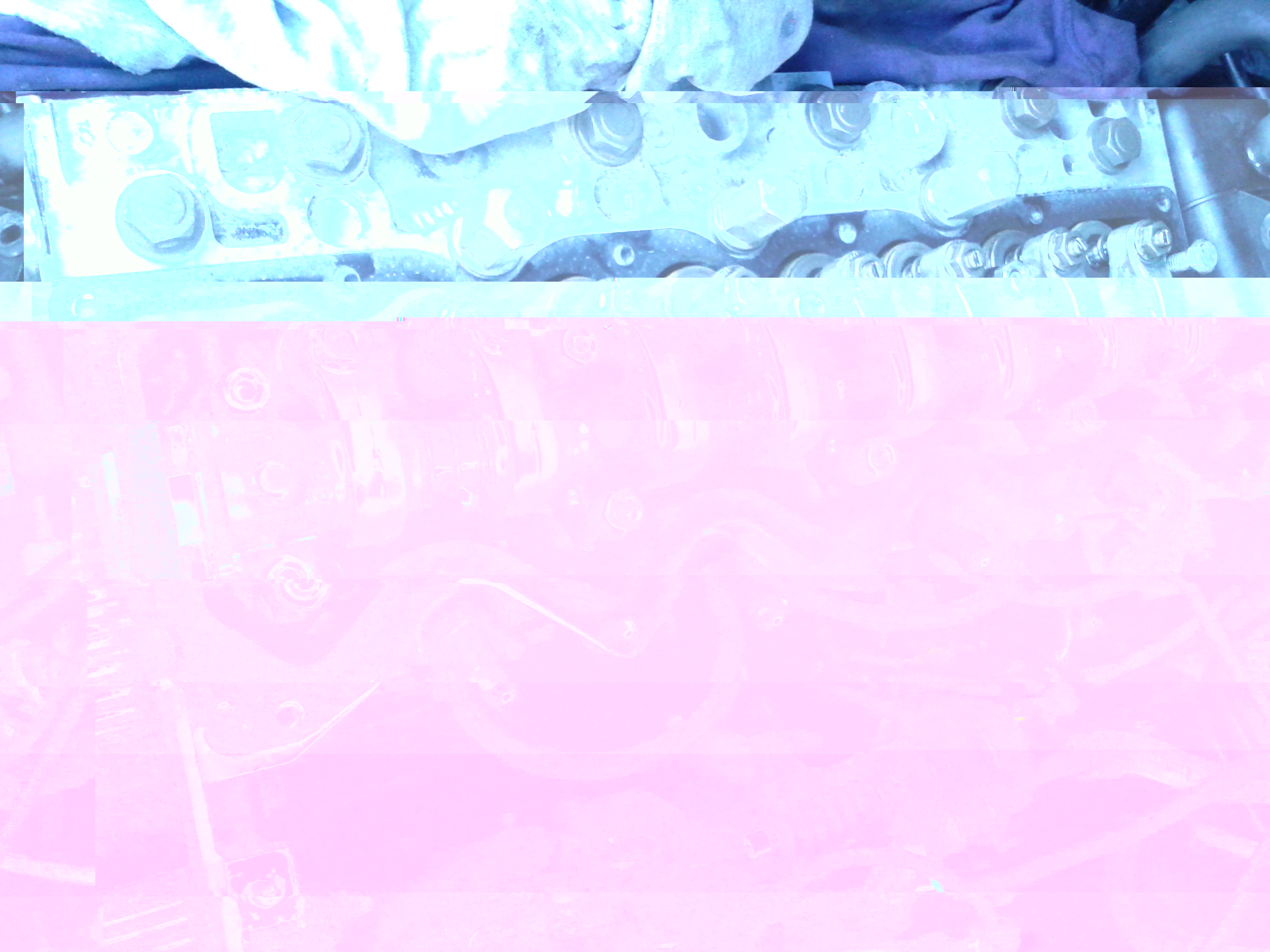

Bonsoir,oh le beau zoint ! :mrgreen:
Mise en place
Puis pose de la culasse,et serrage avant la nuit :wink:

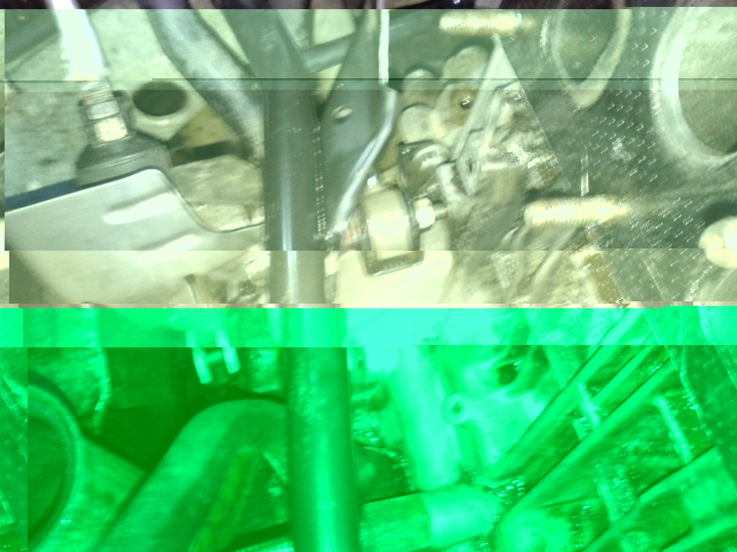

Remise en place de la petite durite qui se prend sur un des tuyaux en fer.Faut pas l'oublier celle la vu qu'elle est complètement derrière :?
Vu que le turbo et la pipe d'échappement été démonter,j'en ai profité pour nettoyer le "quartier" dessous :wink:
Puis remis le turbo et la pipe en place:
Sans oublier de serrer les deux vis dessous (rigolez pas,ça m'est arrivé sur le 1,mais en refaisant de tête le remontage,je me suis vite aperçu que j'avais omis de le faire ) :mrgreen:

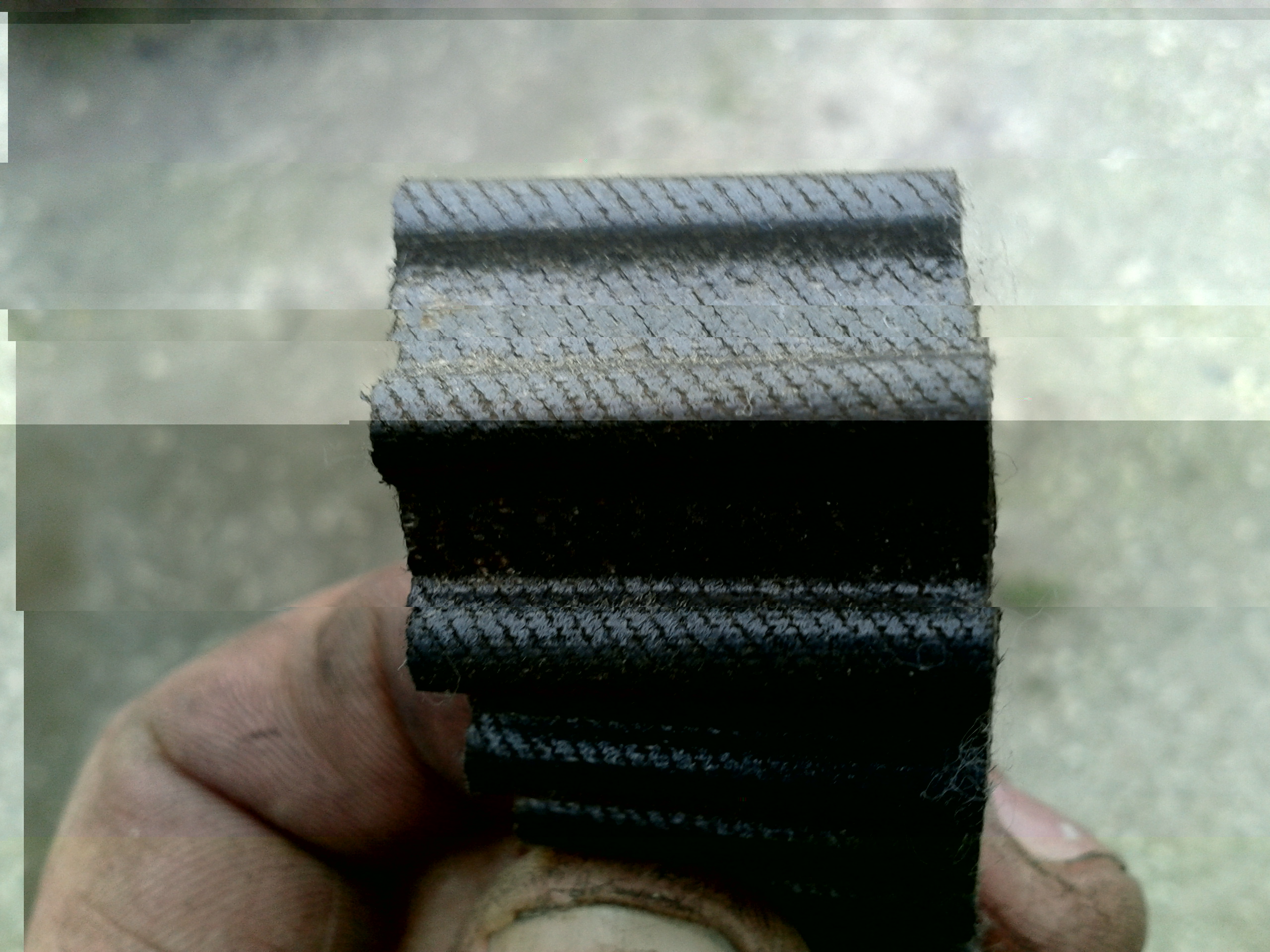

La courroie,dommage ,elle est en bon état :?

Pour la courroie de distribution, je la garde quand je fait une intervention obligatoire (exemple si je doit la déposer pour une raison ou une autre, seulement si cela fait peu que je lé changer) sinon je la remet neuve :wink:

Pour les axes d’essuies glaces, j'ai démonté complétement celui de mon blanc pour bien les graisser
Allez tu vas bientôt en voir la fin des travaux :mrgreen:
Brun's.
:wink: Oui,mais bien dommage quand méme pour la courroie :mrgreen: J'aime pas gaspiller :lol:
