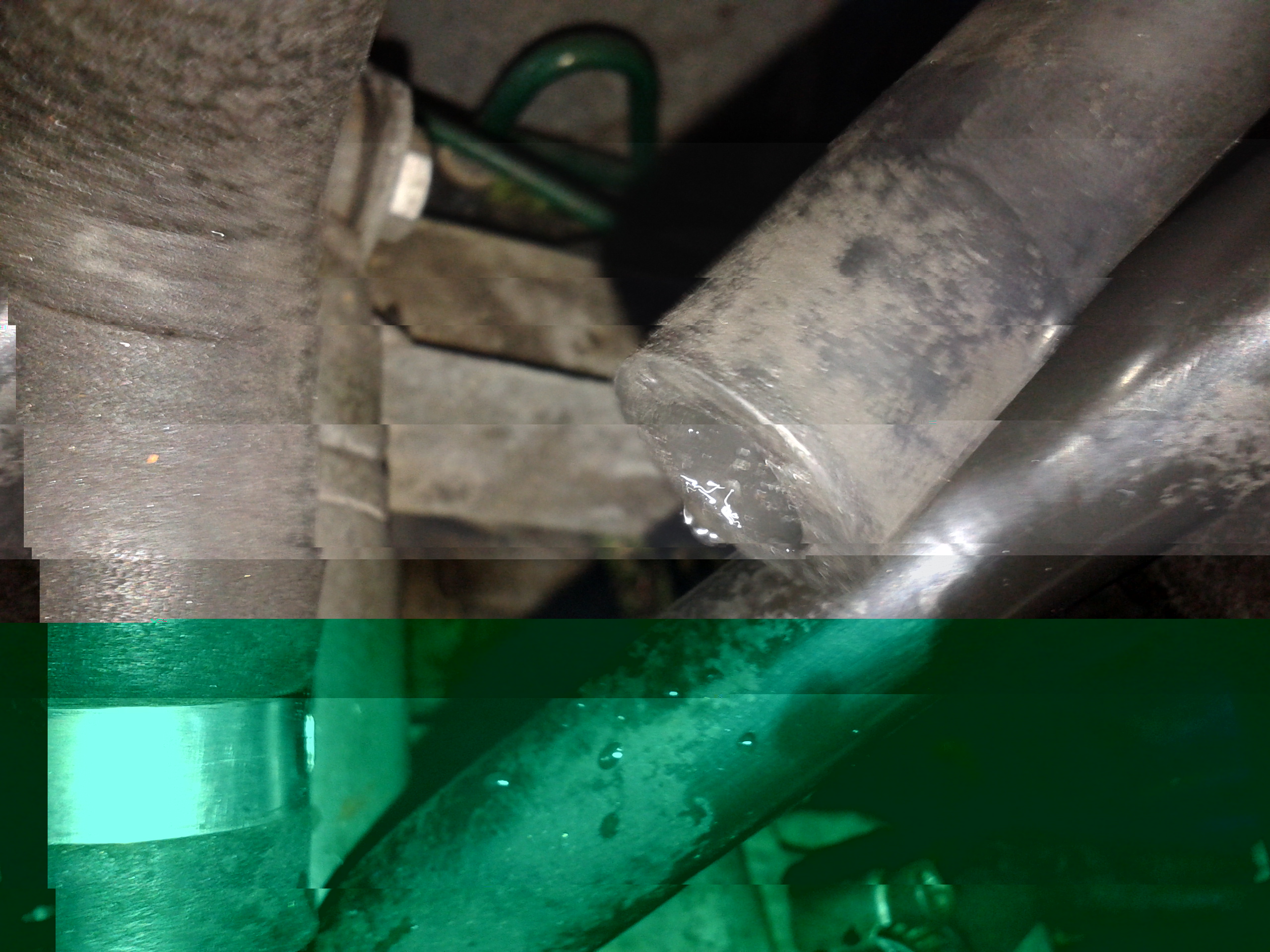

Bonsoir,gouttes d'eau claires qui sortent par un des tuyaux de reniflards :?: :?:
Re: Espace Alizé 2.1 dt 07/94
Posté : 20 janv. 2016, 18:28
par pontiac
p23 a écrit :Bonsoir,gouttes d'eau claires qui sortent par un des tuyaux de reniflards :?: :?:
Il y a çà quand il tourne sur place au ralenti :?:

pontiac a écrit :Salut,
Salut Thierry,oui :?
Posté : 21 janv. 2016, 05:42
par pontiac
Pour les gouttes d'eau :arrow: 99% voir 100% de chance que ce soit de la condensation ( il ne roule pas assez ce mazout ) :!:
Revoir le réglage des culbuteurs suite a un JdC :?: :?:
Je ne comprends pas la corrélation entre un changement de JdC et le jeu aux culbuteurs :roll:
Un changement de JdC change légèrement le taux de compression s'il n'est pas a la bonne taille... c'est bien tout
Par contre... une vérification du jeu AVANT de tout refermer aurait dû être faite ( mais c'est pas çà qui donne cette humidité )
Salut Thierry,c'est vrai que ça ressemble fort a de la condensation. :wink: Serait t'il possible,le fait qu'il soit rester dehors pendant cette période ou il a beaucoup plut,que l'huile du moteur se soit également chargé d'humidité :?:
