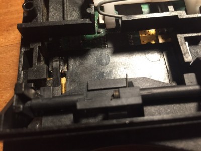

Bonsoir les copains,
“Un nouveau jour une nouvelle panne” ça aurait pu être le slogan de Renault pour le IV!
Ce matin, il fait froid et dehors c’est noir comme un cul, faut que l’Espace refuse de démarrer! En rentrant ce soir et en cherchant plus, j’ai les symptômes de ce sujet; à savoir: il faut appuyer sur Start pour mettre le contact (avant la simple insertion de la clé suffisait) et maintenir le bouton enfoncé pour que le démarreur tourne.
J’ouvre une parenthèse pour répondre à une question précédente de ce sujet: sur mon phase I de 2004, non clé mains libres, je pouvais démarrer sans appuyer sur quoi que ce soit, si j’étais au point mort.
J’ai creusé sans succès la piste de l’excellent lien donné plus haut sur le sujet.

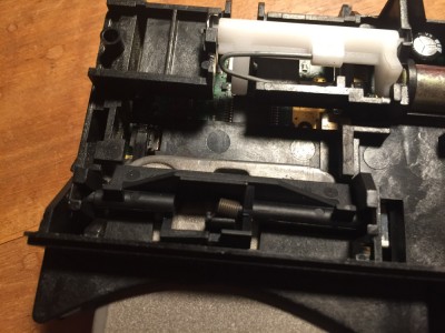

La languette (à gauche) est en parfait état!
On voit son fonctionnement en insérant la clé: ça appuie légèrement sur la languette qui appuie sur le bouton

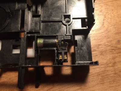

Un détail qui m’a paru intéressant: le moteur est alimenté par des pattes qui viennent toucher le circuit imprimé, c’est la seule pièce montée dans le plastic

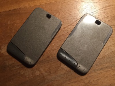

J’ai alors pensé à l’usure de la coque: le frottement incessant usine la coque. La clé que j’utilise mesure à l’endroit d’appui 4,24 mm, une ancienne qui a rendue l’âme avant d’être aussi usée fait 4,63 mm. Une possibilité?
Mes deux clés: à gauche elle est morte, à droite celle qui démarre la voiture mais dont  le bouton de verrouillage est cassé
En effet, là je ne sais trop que penser. Vais-je ne plus pouvoir démarrer du tout? D’où cela peut-il venir d’autre? Je suis preneur de toute piste, si vous avez des idées!
Je précise que ma clé n’a plus de pile depuis 2 ans (sans le bouton ça ne sert à rien :lol: ). Je sais, ça n’est pas du propre mais ce n’est pas un élément de sécurité et j’ai d’autres chats à fouetter, mes études. Comme d’habitude ça tombe à pic.

Pour ton lecteur, regardes bien . Il y a 2 languettes. Et elles cassent avec le temps. J ' y suis passé entre temps.
Ca se répare mais il y a pas beaucoup de place pour refaire un truc costaud . Encore une belle me....de !!!

Tu as raison pour le lecteur. J'ai redémonté et trouvé l'endroit où elle était. Par contre, je ne l'ai pas trouvée au fond de la console (elle n'était pas dans le boîtier hier) donc je n'ai aucune idée où elle a bien pu passer! :mrgreen:
J'ai collé un morceau de carte de fidélité (et accessoirement les doigts ensemble! :lol: ) avec de la colle cyanoacrylate. Si ça lâche, je vous en ferai part! Je pense redémonter encore ce weekend pour améliorer la transition lecteur/carte et peut être installer un morceau de plastique souple (un vieux protège cahier, quelque chose comme ça) pour épargner un peu la coque.

je ne pige pas exactement comment fonctionne ce bidule, mais tu dis que les pattes d'alim du petit moteur sont juste en contact avec le circuit imprimé (qu'on aperçoit un peu sur des photos).
Ca ressemble au montage des circuits dans les disques durs mécaniques... un micro contact en forme de dôme sur une toute petite surface et il suffit d'une poussière ou d'un peu d'oxydation pour que ça déconne. Souvent ce n'est même pas visible à l'oeil nu.
Sur ce genre de contact, nettoyage à l'alcool iso et au pire un ponçage léger au papier 10000 et ça repart... si c'est vraiment trop crado on peut aussi étamer légèrement le contact mais attention à ne pas mettre une trop grosse épaisseur.

Je ne suis pas sur si c'est un moteur ou un électro-aimant (sur un autre forum ça parlait d'aimant). Ce dont je suis sur, c'est de sa fonction: actionner un patte qui vient derrière le doigt de verrouillage de la carte quand le moteur - celui sous le capot! - tourne, pour empêcher d'enlever la clé. Pour ceux qui ne connaissent pas, la carte non mains libres sur un IV a un trou au bout. On le voit sur les photos au dessus. La pièce blanche a une came/doigt qui pénètre dans le trou, quand on continue d'enfoncer la clé entraine la came/doigt qui fait tourner la pièce. On voit la pièce blanche dans une autre photo. Un ressort assure la force du va et vient et le moteur actionne le doigt qui verrouille la pièce blanche.
J'en parle parce que j'ai le souvenir d'un sujet où le forumeur ne pouvait plus enlever sa clé: le moteur avait rendu l'âme. Donc si vous ne pouvez plus enlever la clé, démontage du lecteur, ouverture et ensuite dépose de ces pièces. Par contre je ne sais pas si ça fait du bien de débrancher la batterie/le lecteur alors que le contact est encore mis.

Du coup ça semble être un solénoide, c'est un moteur mais qui fonctionne dans le sens axial, même principe que celui qui engage le démarreur dans le volant moteur.
Effectivement il semble petit, mais ça peut quand même consommer assez pour pourrir les contacts quand c'est exposé à l'humidité et poussière.
Si ça ne fonctionne plus, ça peut se tester avec des impulsions courtes (attention à la tension) et s'il est ok, il faut chercher sur le circuit imprimé la partie qui le commande (le montage peut être très basique, avec juste un transistor, une diode et quelques résistances).
edit: une question, le machin qu'on voit sous la partie blanche, c'est un interrupteur?

C'est bien un interrupteur, on le voit car dans cette photo la languette qui vient appuyer dessus est absente. Juste au dessus la came blanche dont je parlais qui s'engage dans le trou de la clé, qui appuie sur la languette (désormais un morceau de carte de fidélité) qui a son tour enfonce l'interrupteur, et devant, en gris, le ressort.

OK, dans la liste des trucs à nettoyer tu peux donc rajouter cet interrupteur. Classique "tact switch" à 0.10€ ou moins...
Essaye de le noyer dans le nettoyant contact, et si tu arrives à poser des sondes de multimètre sur ses pins (qui doivent dépasser de chaque côté) tu peux l'actionner et vérifier si ça commute bien.
Ca peut être un "normally open" donc il ferme quand on appuye, ou l'inverse "normally closed", donc il ouvre quand on appuye. Aussi les pins qui commutent sont souvent du même côté (en général 2 pins par côté même pour un inter "simple", ce n'est pas intuitif).
