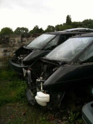

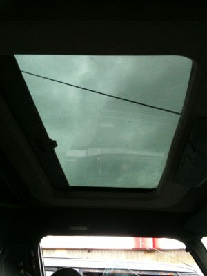

Bon bin voilà,j'ai démonté le toit ouvrant électrique à la casse.
Jusque là,pas trop de problème à part 2 vis cassé mais ça se répare.
C'est bien un webasto.
Mon soucis car il y a toujours put**** de problème,il est plus petit de 7 cm dans la longueur et 2 cm en largeur :twisted:

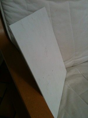

:idea: Je pensais coller un PVC de 3mm/93cm/60cm sur mon pavillon et faire un trou dedans pour le nouvel ouvrant :!:
Qu'en pensez-vous :?:
Merci.
EDIT:Voilà le forex en 3mm,c'est assez souple pour s'adapter au pavillon arrondi.
Forex 3mm
Forex 3mm
Le donneur,celui du fond.
Toit ouvrant
Toit ouvrant
