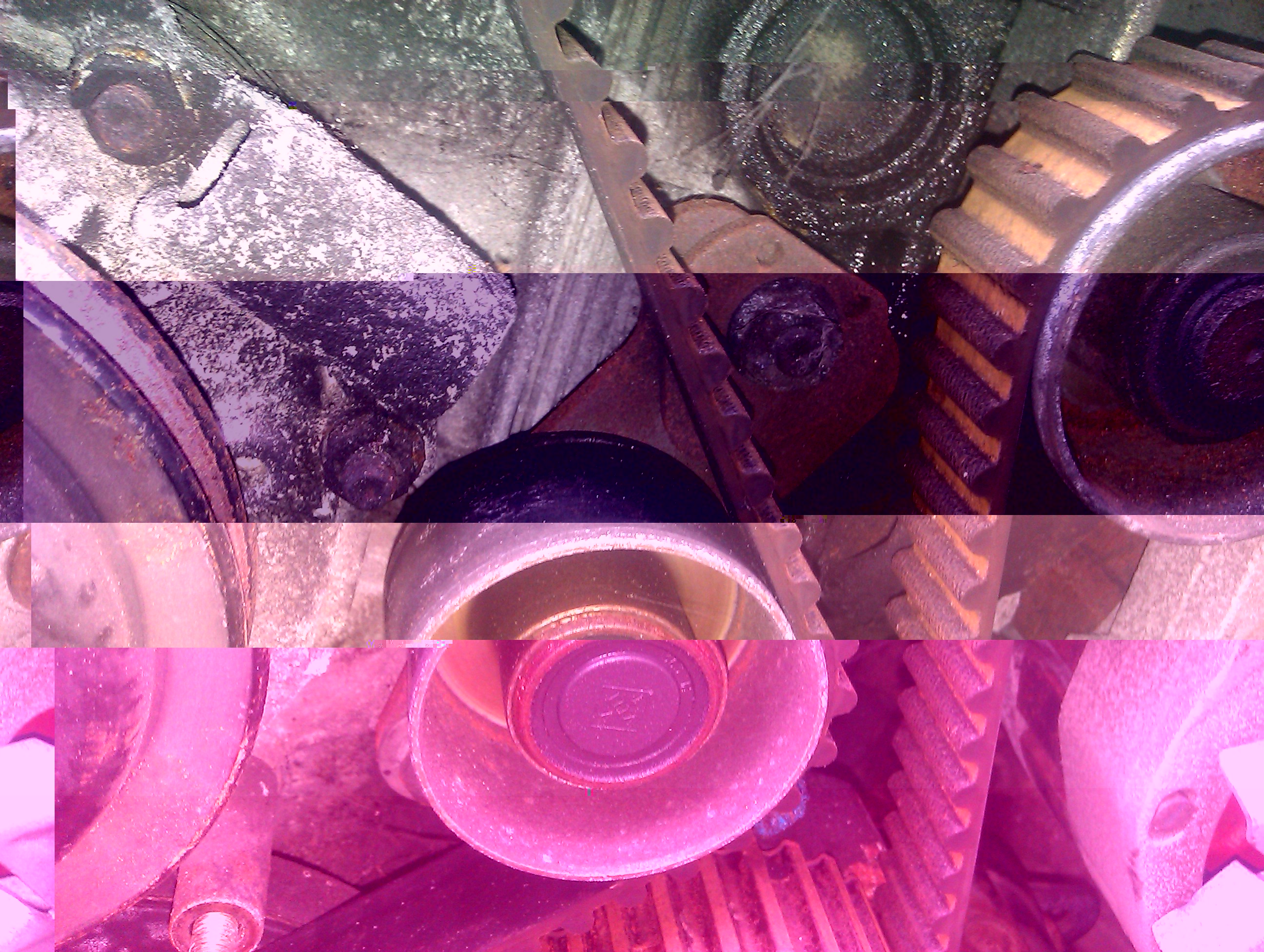

J'ai aussi le souci du galet-tendeur qui n'a pas la petite patte de retour sur laquelle vient s'appuyer le ressort et la buse qui sortent de le pompe à eau.
On m'a fourni un truc comme ça :
Alors que j'avais ça :
Je ne comprends pas comment mon ressort va venir s'appuyer dessus du coup... :?

Les galets tendeurs actuels n'ont plus cette patte , mais une forme différente.
D'après ce que j'ai lu , il n'y a pas de problème pour monter le nouveau à la place de l'ancien.
Re: fuite pompe injection
Posté : 03 août 2015, 14:41
par patard
Ton tendeur doit être de ce type
il n'y a plus ce ressort qui sortait de la pompe à eau
Si tu as encore le tendeur de l'autre type ça doit signifier qu'il n'a pas été changé depuis un moment
