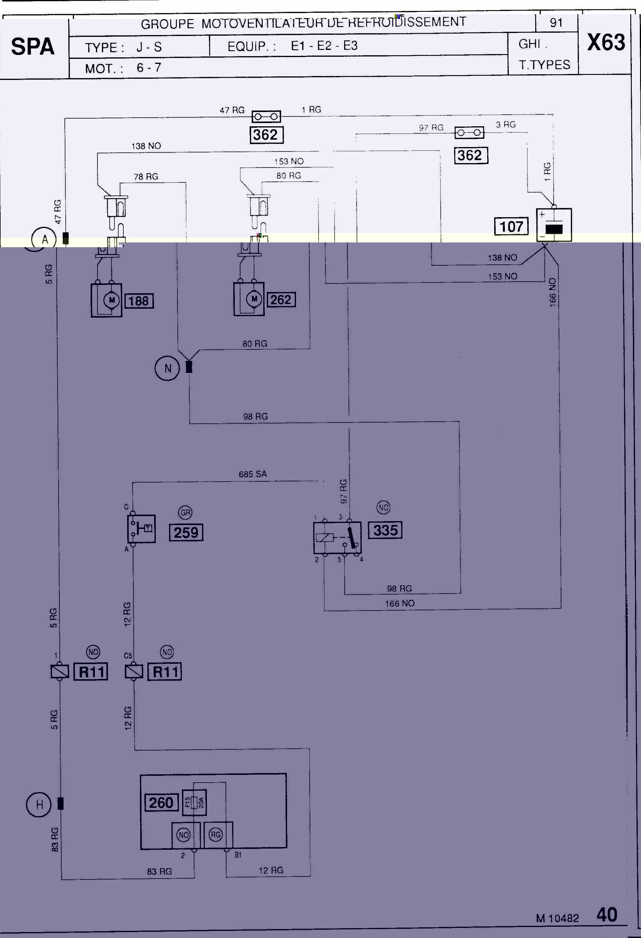

Bonjour.
J'ai trouvé trois schémas :
série 1:
Série 2 un avec clim, l'autre sans :
Renault espace P2  NT8067 page 59 groupe motoventilateur de reffroidissement.jpg
Renault espace P2  NT8067 page 60 groupe motoventilateur de reffroidissement.jpg
Harry. A+
Re: question ventilation habitacle
Posté : 08 janv. 2016, 21:04
par camion rouge
sympa ces schemas !
ils concernent les ventilos du radiateur moteur , mais toujours utiles !!!
Posté : 08 janv. 2016, 22:21
par harry
Bonsoir.
Il est temps que je me repose, j'ai pas posté sur le bon sujet !!! :evil: :evil: :evil: :evil: :evil:
Et je le retrouve plus !!! :twisted: :twisted: :twisted:
Harry. A+
