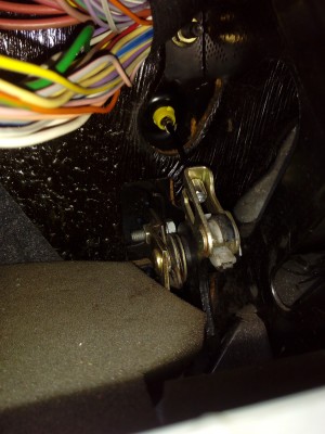

Je ne vois rien de cassé sur la photo , par contre il n'est pas exclu qu'en tirant cette gaine tissée vers le haut , on ne dégage pas l'écrou et le contre écrou de réglage de la garde.

Pour misseechrist , elle pourrait dans un premier temps regarder si en tirant cette sorte de gaine tissée , elle ne découvre pas un écrou de réglage.
Pour le moment , au vu des symptomes , le cable n'est pas assez tendu , à la fois parce qu'il n'est pas dans les encoches et parce que la garde de la pédale n'a pas été réglée

effectivement , il faut prendre la deuxième photo, celle qui concerne l'intérieur de la voiture
l'agrandir , et regarder l'endroit où le cable passe dans un anneau jaune , à cet endroit , il y a un ressort qui sort de l'anneau et qui semble cassé.

Bonjour le morceau qu'on voit c'était un morceau du câble que j'avais utilisé pour faire passer le câble. La jviens de regarder et mon câble était pas comme vous m'aviez expliquer donc jl'ai inversé et voilà sque ça donne maintenant

Impec comme ceci le montage. :wink:
