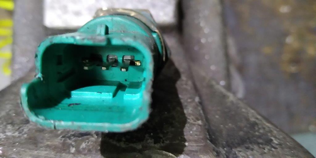

autre soucis du jour ; le camion a refusé de démarrer, je devais partir pour le taff, déjà en retard, donc dégouté je la laisse en plan et verrais ca plus tard.
bilan après tests et diagnostics : capteur de PMH
je l'ai sorti, décrassé et remonté : démarre au 1/4 de tour
j’appelle renault pour savoir s'ils en ont : oui 3 en stock.
donc j'y vais, le gars m'annonce quasi 60€ TTC le bidule !!!!! (sur nenette on le trouve à moins de 20€)
bon, je dis OK, je vais débourser 60 balles pour votre bout de plastique
"euh, je suis désolé, en fait on n'en a pas dans le stock, c'etait une erreur"
je suis reparti dégouté. emprunté la voiture du voisin pour aller acheter une pièce qu'ils n'ont pas,en plus le gars était incapable de me dire si d'autre enseignes du groupe en avait en stock dans le département.
foutage de gueule !!! "ça sert a quoi d’être un GROUPE ???"
donc commandé sur os-carrotte illico pour 16€, je n'attend plus que la livraison....
en attendant je pense remonter l'ancien, et je me demandais :
qu'est ce qui peut tomber en panne dans un truc surmoulé comme ça ? la connectique extérieure, ou carrément le bout faisceau sur la voiture ?
le truc était même pas trop sale : je l'ai juste nettoyé avec un chiffon et c'est reparti... mystère. :shock:
donc : le capteur est-il réellement la vrai source de la panne ou c'est pas plutôt un bout de câble qui merdoie ...
votre avis sur la question ?

A priori, c'est plus souvent la connectique et/ou la crasse au niveau de la tête.
Re: espace IV initiale 2.0T meca 2004
Publié : 30 juin 2018, 22:46
par Pilou29
Ce capteur ne comporte pas de pièce mobile ni d'électronique, donc ce n'est pas lui qui pose problème.
Le problème c'est la connectique, d'ailleurs Yves78 a indiqué comment fixer le faisceau pour éviter tout problème.

je reçois le capteur aujourd'hui, je le change.
je vais tacher entre temps de voir ce bout de faisceau elec, mais il est ultra propre sur mon camion...
a suivre

ben : un GRAND et immense merci à toi Wutch
en fait le capteur était tellement évident que je ne l'avais pas vu ... habitué a me tordre et faire saigner les mains, je cherchais un truc plus caché que ça.
voici l'emplacement (sans le capteur qui est déjà déposé)
BREF : devant nos yeux en dessous du coin superieur G du bac batterie (quand on est devant le capot, voiture devant soi)
essayé avec une douille "standard" de 24 mm : même pas en rêve. la connectique est bien trop imposante.
donc idée : j'ai une chute de cuivre en 28 mm
un bon coup de chauffe au bout, un boulon de 24mm entré en force au maillet, puis un perçage à 6.5 mm a l'autre bout de part en part : nous voici avec une clé à tube de 24 mm pour effort TRÈS modéré :lol:
le capteur est venu tout seul. le plus long a été de déconnecter la fiche étanche
j'ai trituré le palpeur, des coups de soufflette en appuyant sur le doigt, tripoté dans tout les sens le doigt, histoire de tenter un sauvetage..
puis remontage : niet :(
le palpeur doit être H.S
au moins je sais exactement lequel acheter (voir référence sur l'image) 3 pins et je sais le déposer + remonter en moins d'une minute
donc plus qu'a commander et je changerai quand il arrivera
ciao

Super ton outil ;)
Et comme tu vois, ca vaut le coup de passer un peu de temps à faire l'outil ou acheter la douille, ensuite ca va tout seul.
