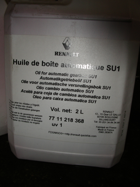

par espace 51
slt
sur mon lv boite su 1 j'ai fais la vidange a 161400 km acheter le véhicule a 156800.
Voici les photo de l'huile, donc tu vidange c'est comme tu veut!
l'huile que j'ai remise!!! acheter chez Renault...
pas eu de soucis pour la vidange !
repris par garage a 205000 km distrib d'origine . aucun soucis avec !!!
le remplaçant depuis un mois un scenic 2.0l dci avec boite auto qui a 138500 km ça fonctionne très bien, vais voir aussi la vidange .
