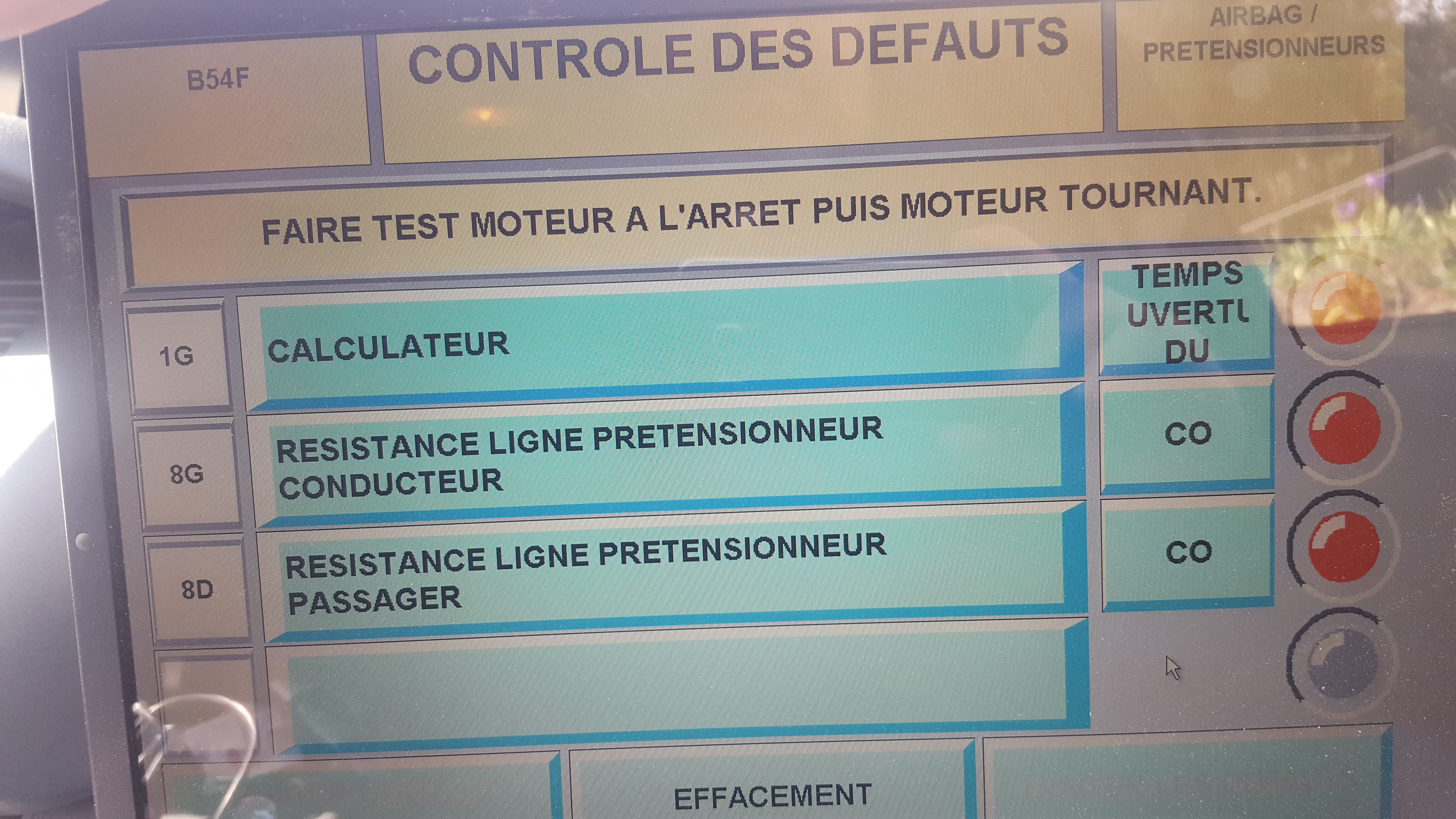

Je voudrait bien voir une photo de l'écran canclip avec le calculateur d'airbag dans la colonne "non reconnu"...
Re: Défaut d'airbag impossible à effacer car boitier airbag non vu par valise
Posté : 10 mars 2019, 20:06
par olivierd
bonsoir
j'ai fait une video dans le noir puis dans le vert. déjà la photo du message.Image
c'est un JEOE
vidéo ici
https://youtu.be/GjpjO8JrIDQ
olivier

c'est fait, c'est bien sûr dans la troisième colonne avec les deux boîtiers, et avec la masse bien branchée... j’éditerai avec photo et vidéo pour ceux qui ne connaissent pas, ça donne une idée de ce que c'est
a noter que j'ai eu du ma à allumer la led CAN, j'ai dû aller sur le vert, bon de premier coup puis ensuite sur le noir.
j'envisage d'ouvrir le boîtier du vert
La vidéo: https://youtu.be/-KucUa7-SqU
la photo
olivier

Ok la c'est flagrant.
