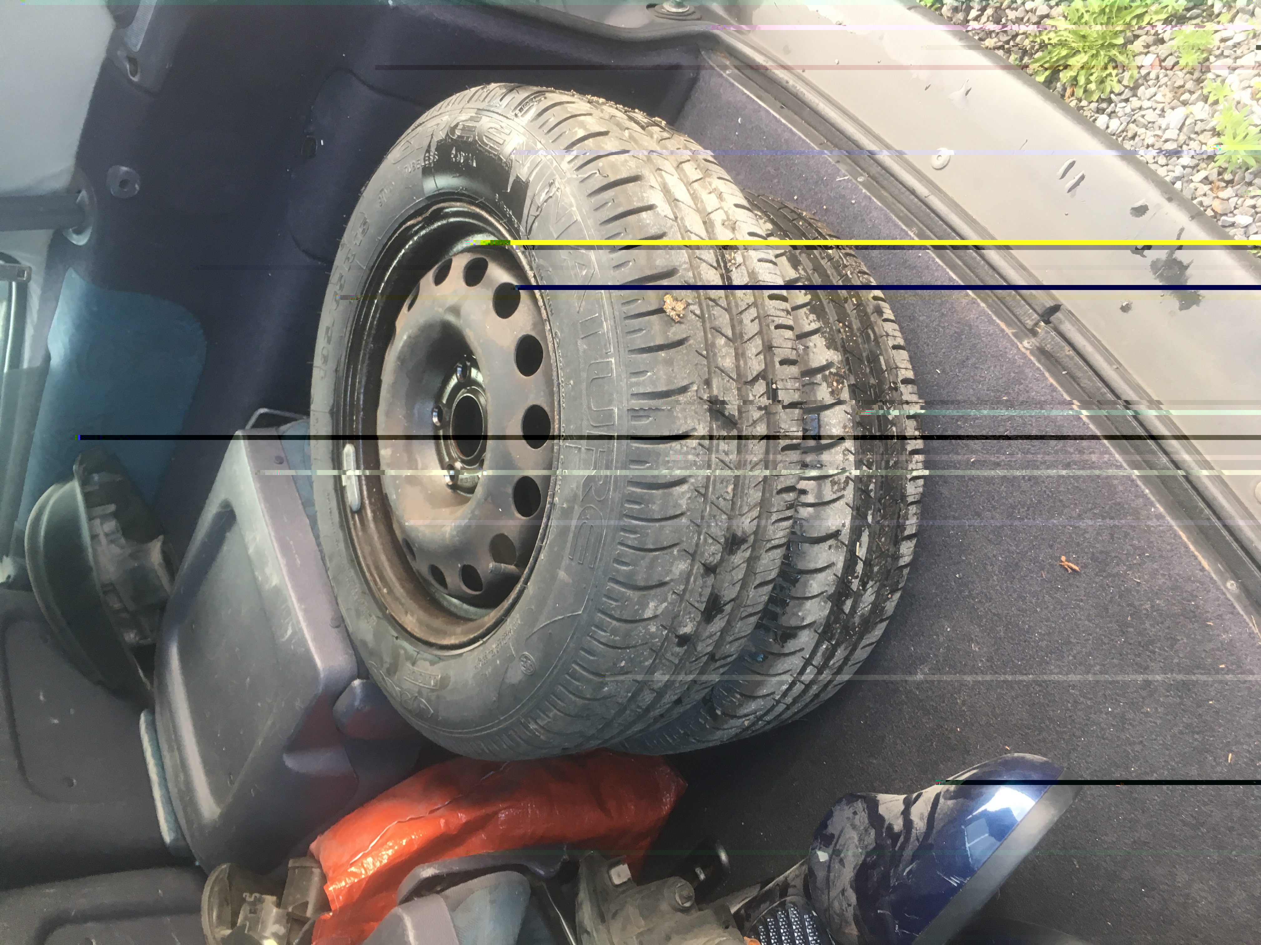

A 300m de mon chantier, je viens d'acheter ça :
Pneus neufs , a 20€/piece !!
Ya bon les bonnes affaires dins ch'nord !!

Salut Dan,
neuf,oui,mais combien d'années ? C'est ça qui est réellement important ! :wink:

par camion rouge
p23 a écrit :Salut Dan,
Tu as raison !
La date marquée est : 42/17 sur les 2
Tout comme les 2 avant qui ont été montés la semaine derniere ...
La donneuse vient d'etre refusée au CT et a ,en plus, un probleme d'emetteur ... donc, desossage ...
