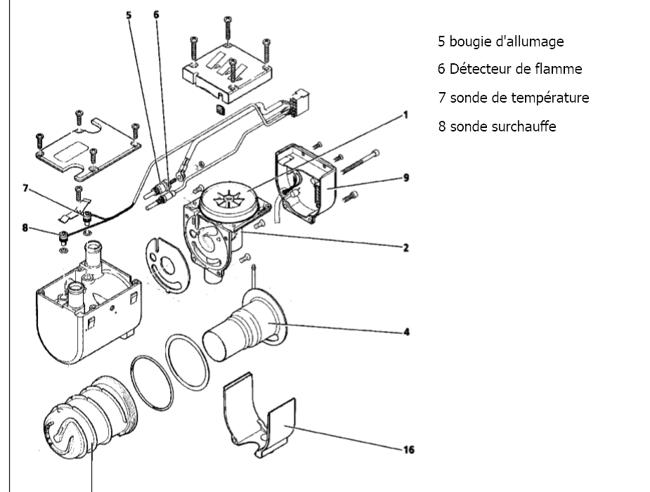

Totor je t'ai lâchement abandonné mais il y a des choses qui m'échappent dans leur schéma.
Mais si je rajoute ça est ce que ça peut aider, c'est à tout hasard ...
Le R925, ne serait elle pas la fameuse résistance ?

Pour tester la chaudière sur ton III,
tu peut tremper la sonde de température qui normalement à coté de la batterie dans un bac de glaçons,
normalement, moteur en marche avec demande de chauffage, elle devrait démarrer.
Le problème de cette chaudière sur le III, c'est qu'elle n'a pas de pompe électrique pour faire circuler le LDR quand le moteur est arreté.
Du coup avec l'inertie, elle fait des burns et fini par déconner.
Pour ton autre véhicule, je ne te conseille pas de créer un circuit séparé du moteur.
La bête fait quand même 3 KW et si tu n'as pas un circuit avec un minimum de volume de LDR,
Tu vas avoir une chaudière à vapeur, ou faire péter ton circuit.
Plus sûr de récupérer le réchauffeur électrique avec son boitier de commande au lieu de la chaudière.
