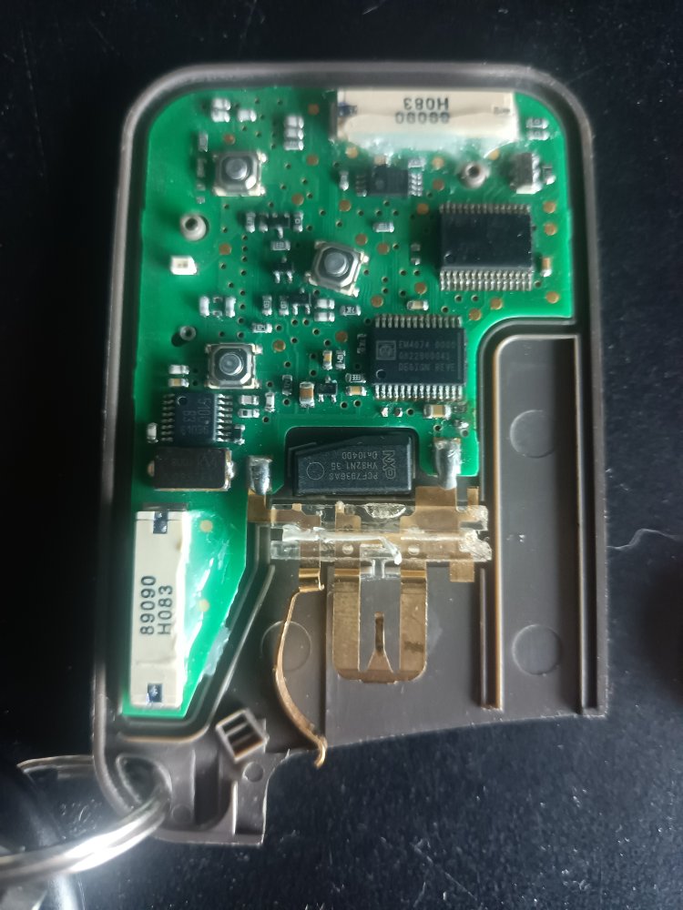

c'est ça, bizarrement je trouve toutes les cartes avant la mienne, après, mais pas ce modèle:
ou alors je suis déjà nulle en recherche, à part des sois disant neuve sur eBay à 180€ dure d'être sure des refs....

mon pére à été au télécommandier, et malheureusement ses 2 cartes ne fonctionnent toujours pas.
Voici le dernier échange de mail..... On désespére:
J'ai moi même récuperé un lecteur de secours et, ca ne fonctionne pas non plus avec celui ci, après avoir essayé ce week end !..........INSOLUBLE apparemment ! ?
En ce qui concerne la carte que vous m'avez réparée et collée avec de la colle rapide, il y a toujours ce mauvais contact. Obligé de la pincer fortement entre mes doigts en son centre pour faire contact et allumer la diode rouge afin d'ouvrir ou fermer les portes et, encore avec beaucoup de mal !!!!
Puis je vous la renvoyer pour la contrôler, vu que c’est la seule qui fonctionne a peu prêt correctement car j’ai bien peur de la détériorer complètement d’ici peu en agissant comme cela
M V
Le vendredi 9 décembre 2022 à 09:31:30 UTC+1, E V <contact.telecommandier@gmail.com> a écrit :
De mon côté, je me suis entretenu avec le garage que vous avez vu, j'ai contacté un autre garage (Garage de l'aiglon - Auxonne) client chez nous ( le patron étant également formateur en électronique automobile au Lycée de Gray (30 ans de métier).
Il nous a bien annoncé qu'il y a plusieurs modes de programmation pour les garages indépendants et que ceux-ci peuvent faire appel, dans les cas comme le vôtre à une "Hot line" interne à Renault-Service. Le garage de Mirebeau, qui va déjà au delà des mauvaises habitudes de beaucoup de garagistes, ne fait pas cette démarche qui est souvent longue et fastidieuse. Résultat, il baisse les bras et commandent pratiquement tous des cartes neuves et vierges.
La plupart des garages feront ainsi, peu dans la profession sont suffisamment pointu pour aller au-delà.
Dernière information que le garage de l'aiglon, le problème peut aussi venir du lecteur de carte qui refuse de synchroniser et de re-paramètrer les cartes. Il m'a dit que dans sa pratique, il avait toujours un lecteur de secours pour faire essais et revalider les cartes et que c'était fréquent sur les Espace IV.
Pour ce qui est de vos deux cartes, je vous confirme qu'elles sont en état, Comme vous l'avez vu vous même sur nos machines et que seule l'auto-synchronisation dans le lecteur ne se fait pas. Une fois cette étape franchie, les deux cartes refonctionneront.
Bien cordialement
E V
