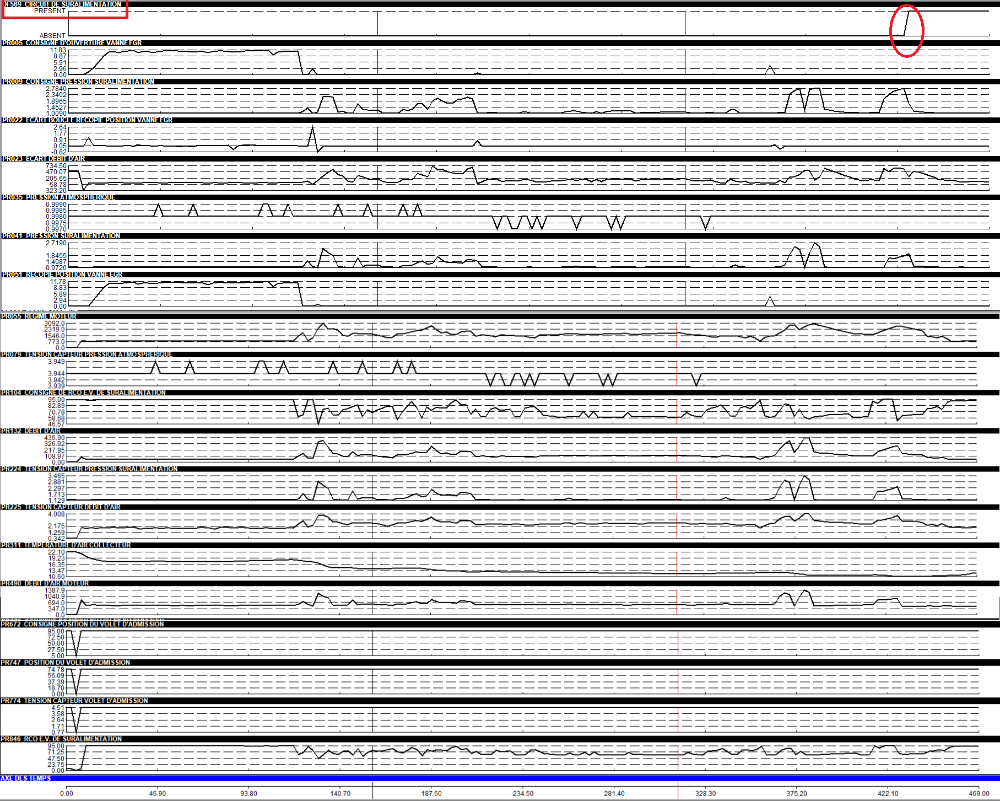

Personnellement, je suis très intrigué par les paramètres d'admission (la CONSIGNE POSITION VOLET ADMISSION (PR672) est fixe à 95% en permanence, alors que sa POSITION (PR747) est à 74.4% en permanence aussi)
Aussi, la doc constructeur qui parle de la rampe de retour carburant des injecteurs me perturbe (je ne vois pas la liaison: la suralimentation c'est en relation avec l'admission et non l'alimentation à ma connaissance)

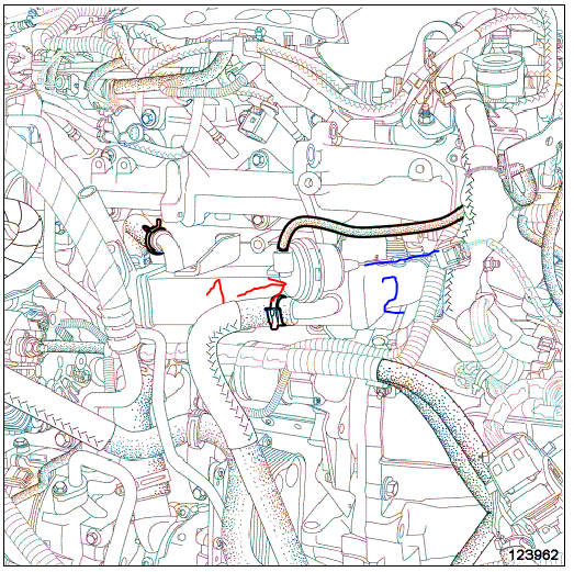

Donc, j'avais changé ce capteur avec 2 sorties tuyau, effectivement à l'endroit que tu m'as dit, ET le capteur devant le moteur, une prise et un trou avec joint torique, pire qu'avant pour la mise en sécurité moteur avec restriction de puissance.
DONC, j'ai remis l'ancien capteur devant, et laissé le nouveau à droite du moteur, plus de problème de puissance et restriction moteur.
Donc, j'ai changé l'électrovanne de pression turbo (à droite du moteur près de la batterie) et laissé le capteur de pression barométrique (en face avant du moteur)
Merci à tous et bonne journée

Bonjour ; perso, même problème, en roulant (trop) tranquillement, perte de puissance et impossible de dépasser 2500 trs/min. Je m'arrête, je coupe le moteur, redémarre, problème disparu. Tant que je garde le compte-tour au-dessus de 2000/2200 trs, le problème ne revient pas, mais si je roule tranquille aux environs de 2000 trs, ça revient.
-> j'ai changé l'électrovanne de pression du turbo, nickel, je peux enfin me servir de la 6ème sans risquer d'être en mode dégradé. Même en testant à la valise ce capteur, ça va dire que c'est bon car pas en charge.
https://photos.google.com/photo/AF1QipM ... OkGIuh0H4v
(J'ai mis une photo de la chose, on verra si ça marche)
Bonne journée Dom

En attendant, et au cas où un bon cotech passerait par ici, :wink: je partage un un enregistrement des paramètres de suralimentation lors de l'apparition du défaut DF569, je ne sais pas si une explication s'y trouve

Quels paramètres en particulier te chagrinent ?
Re: Problème suralimentation 2.0 Dci 150CV
Posté : 16 janv. 2025, 22:03
par Free_Man
LeJeune6troeniste a écrit : 15 janv. 2025, 23:24 Quels paramètres en particulier te chagrinent ?
  • LA POSITION TURBO PR767 est à 93% à chaque apparition du défaut (cf. entouré en bleu sur les photos) ça correspond à quoi ?
  • la CONSIGNE POSITION VOLET ADMISSION (PR672) est fixe à 95% en permanence, alors que sa POSITION (PR747) est à 74.4% en permanence aussi

Nouvelle constatation que j'espère être une bonne piste:
Le défaut df569 se déclenche en même temps que le refroidissement des gaz d'échappement recyclés (ET587) conformément à la consigne de refroidissement des gaz d'échappement recyclés (ET776)
Est ce en relation avec la vanne EGR ou la pompe de refroidissement électrique du turbo ?
Pourtant ni l'état ni les consignes sur la vanne EGR ou la pompe n'ont changé
Ce changement d'état de ce paramètre serait une une cause ou une conséquence
Voici les enregistrements
Posté : 15 avr. 2025, 12:14
par grostoto
est ce que les 0.9b négatif sont toujours présent lors de l'apparition du défaut, lors de la demande refroidissement egr ?
car il me semble que le clapet de pilotage est aussi pneumatique sur le refroidissement vanne egr.

Bonjour Ghia et Grostoto
Je découvre cette piece de mon coté (je suis très scolaire en mecanique :) ), mais vraisemblablement oui l'espace en est équipé, cf. piece numero 6
La mesure de depression est faite dans les memes conditions que la video plus haut (à l'arrêt,car techniquement je ne vois pas comment la faire en roulant), en plus la déperdition est censée etre encore plus importante au roulage
Cette vanne (cf. 1 en rouge sur la photo) -genre de tirette/cable (cf. 2 en bleu)- si je comprends bien est pilotée par une electrovanne de commande par l'intermédiaire d'un tuyau de dépression (rouge bordeau sur la photo), ci-dessous des photos pour illustrer ma compréhension
Mais au delà, envisagez vous une panne coté refroidissement de ces gas recyclés alors que la consigne et l'etat correspondent?
Le plus important est de comprendre le fonctionnement théorique afin de savoir si ce changement d'État de refroidissement des gaz en meme temps que l'apparition du defaut serait normal, une cause ou une conséquence!!
J'ai par ailleurs un autre capture, non identifié, marque sur la photo avec un "?"
Merci Messieurs
Posté : 16 avr. 2025, 08:18
par gege08
c'est ce que l'on appelait swirl ou poumon, sur les 807 2.2 hdi 128, il y a une membrane à l'intérieur, ça arrivait que celle ci devienne poreuse ou se perce (quand ce n'était pas la tige qui cassait), dans ce cas, la voiture pouvait réagir différemment, sur celle d'un copain, pas de soucis, et le voyant moteur apparaissait quand il stabilisait à 90, sur d'autres, mode dégradé, et sur la mienne, j'ai remarqué que mon système de freinage était bizarre, comme si ça manquait de mordant, et vu que tout ce qui est à dépression est sur le même réseau, c'était cette pièce qui n'était plus étanche, j'avais une perte d'assistance (mal conçu), après changement, sur tous les véhicules, tout rentrait dans l'ordre.
ça ne veut pas dire que sur l'espace, ça soit la même chose, mais sur le 2.2 psa, ça avait des conséquences en cas de perte de dépression
