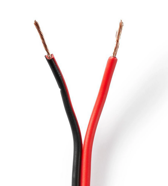

Non, ces fils ne conviennent pas, 22 AWG est trop fin (il faut du 20 AWG minimum pour les sections fines. Si c'est trop compliqué de trouver ça rapidement, utilise du câble de haut-parleur en 2 x 0,5 mm2 (rouge et noir en général), on trouve ça partout.

Merci beaucoup ,je galère à trouver effectivement et étant dans le trou du cul du monde , y a rien!
Et puis y a pas mal de couleur, alors je voulais bien faire et toutes les trouver, mais pas évident.

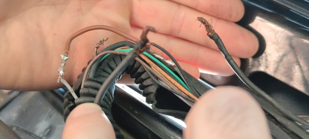

essayez, si possible, de faire une soudure un peu plus correcte que celle là. ( a gauche) .
Un brin ou une pointe de soudure qui dépasse va certainement traverser l'isolant et ce mettre en contact avec un autre câble.
