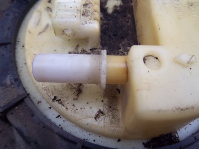

Pilou a raison.
Résumé de base de ma méthode: -
Essayez de nettoyer l'intérieur de l'ergot avec une petite lime ou un grattoir et dégraissez si nécessaire pour le diesel.
Coupez l'extrémité du tube à un angle de 45 degrés, vérifiez qu'il s'adapte correctement, puis remettez-le en place après avoir appliqué une fine couche d'adhésif en résine époxy, et insérez-le dans l'ergot, puis dans l'orifice cassé de la jauge, en gardant le point de le tube en haut.
Lorsque la résine a pris, coupez la longueur excédentaire du tube avec une petite scie à métaux et ébavurez
Le tube requis est le K&S 8131. 6,35 mm. Il est difficile à trouver en France.
Détails plus précis disponibles sur demande - envoyer un message.

la sader bi-composant progressive résiste aux hydrocarbures.

5bar21 a écrit : 13 juin 2024, 17:33 Pilou a raison.
Il n'est pas possible de souder la fissure et d'ajouter un renfort tout autour d'où ma demande si la matière est inscrite dessus.
J'ai quelques raccords mâles quelque part je vais voir ce que je peux tester en liaison.

yves78 a écrit : 13 juin 2024, 18:21
Je regarderai demain !
Quel marquage dois-je trouver ?

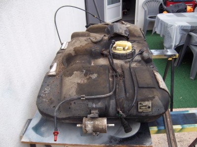

Réservoir tombé en 2 heures, le temps de récupérer les 40L de carburant restant.
Pas de grosses difficultés, mais j'espère que la météo me fichera la paix demain.
Il va falloir que j'aille chercher de la colle epoxy, des colliers et ramener la pompe défectueuse.

Même fissure que sur l'autre jauge.
Re: Question sur pompe à essence Espace 3
Posté : 13 juin 2024, 20:13
par Sigma
Salut Eric
la poisse que la pompe de remplacement ait le même souci!
Et du côté du retour carburant là il n'y a pas de fissure?
Pourtant le machin me semble un peu plus haut que la sortie.
Posté : 13 juin 2024, 20:18
par EAime
C'est le problème courant, et assez mal traité !
Du coup, je fais ce que je voulais éviter (réparer), car mon côté chat noir est tenace !!!
Je me rappelle le "2" V6 remis sur roues la veille....... du LPI 2018 à DREUX, après moultes soucis après la Grande visite (durite qui pète sur la route du boulot, récepteur d'embrayage idem, reçu la veille du départ !)
Ca me fait perdre 1 journée de travaux, car là, en 4 heures, le réservoir était tombé, traité et remonté...

par yves78
EAime a écrit : 13 juin 2024, 19:56
Tous les plastiques doivent indiquer leurs matières (PE/PP/ etc...) pour le recyclage c'est obligatoire.
J'ai différentes baguettes de plastiques que j'ai acheté pour fondre au petit fer à souder et réparer différents objets comme le bouclier AV.

A 12h30, j'en suis là :
Début à 9h30.
Jauge modifiée, nouveau filtre à carburant (l'autre était dans un état..... :shock: :shock: ) et remise en place.
Jointure du nouveau tuyau à l'Epoxy.
Là, ça sèche !
Heureusement que j'ai pu récupérer la bague de l'autre réservoir, impossible de desserrer la mienne !
Du coup, destruction obligatoire, et même après, impossible de desserrer le reliquat, comme si c'était collé !!! ! J'y ai passé 1h ! :twisted:
Ensuite, en suivant le tuto de Momoiuy, pas de risques d'erreur, juste faire gaffe au corps en plastique, en perçant.
Remontage "sportif" !!!!
J'espère ne pas avoir fait de conneries à ce niveau....
Cette après-midi,
Remontage du réservoir, avec des cales de 5mm, pour éviter des contraintes sur le retour carburant, en bon état !
Compte tenu des 24h de délai de séchage du mélange epoxy, remplissage à 10L et remise en route demain matin.

Posté : 14 juin 2024, 15:05
par yves78
Ton nouveau tuyau va toucher le renfort, puisqu'il ne fait plus le S pour y échapper. Comme tu n'a plus de risque de contrainte sur l'embout, je me permets de te dire de mettre une protection type mousse autour de ton tuyau pour éviter toute oscillation du tuyau qui provoquerait un frottement et une usure dans le temps ou de la corrosion sur la tôle.
Le principe est de se dire, soit tu fixes soit tu protèges.

par EAime
Bonjour Yves,
Le tuyau de remplacement est plus bas que la sortie d'origine.
De plus, il y a un petit carénage situé sur le haut de la jauge, censé protéger les connexions, et j'ai descendu le réservoir de 5mm, en insérant des rondelles épaisses au niveau des sangles.
A voir demain, au démarrage s'il y a des soucis (que je ne souhaite pas ! :mrgreen: )
Heureusement que je suis mince, car j'en ai quand même bien bavé, en dessous, surtout pour les connections !

par yves78
Super Eric, Il n'y pas raison que ça ne marche pas.
Belle modif et ça fonctionnera, bon travail.
