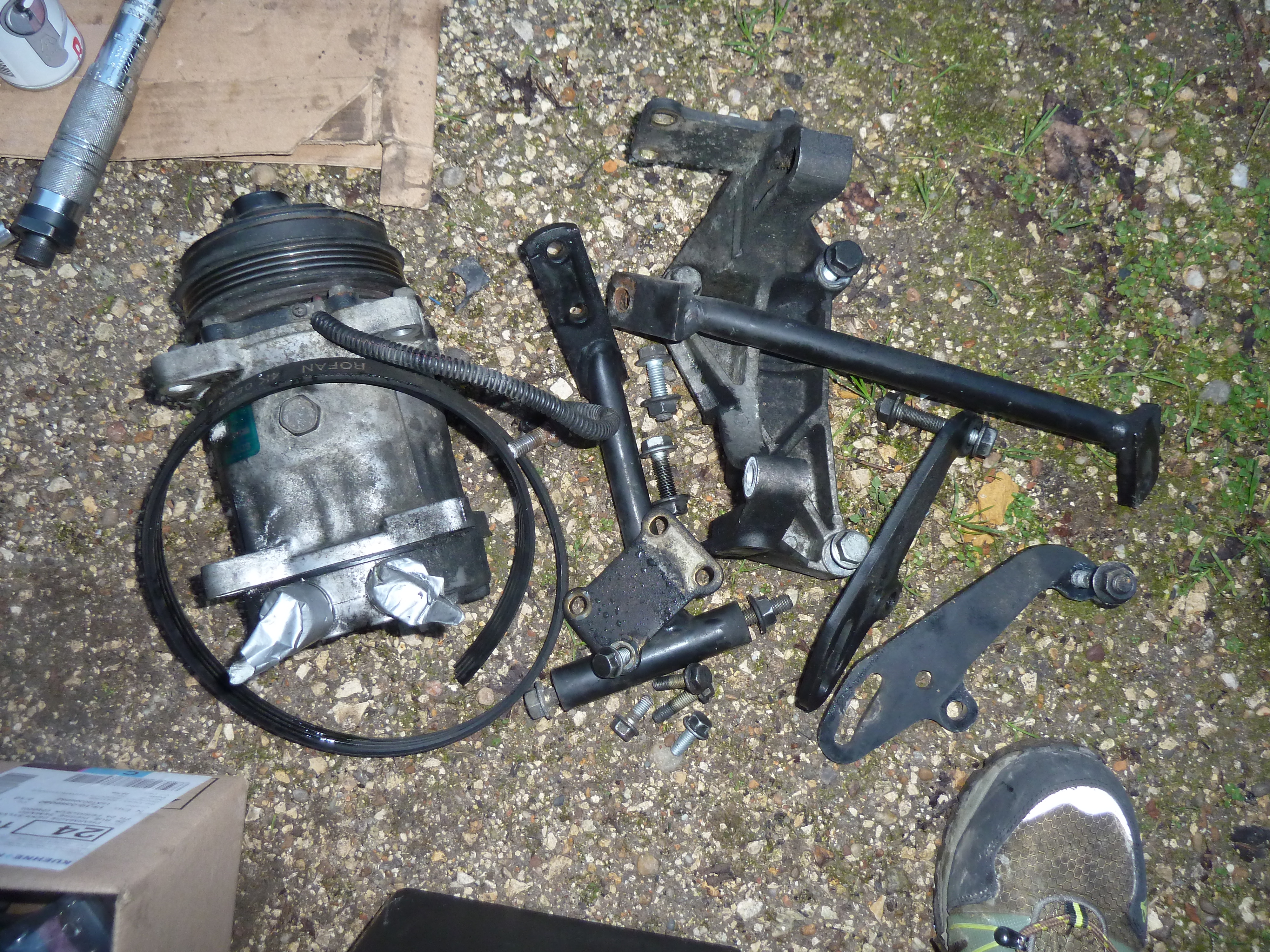

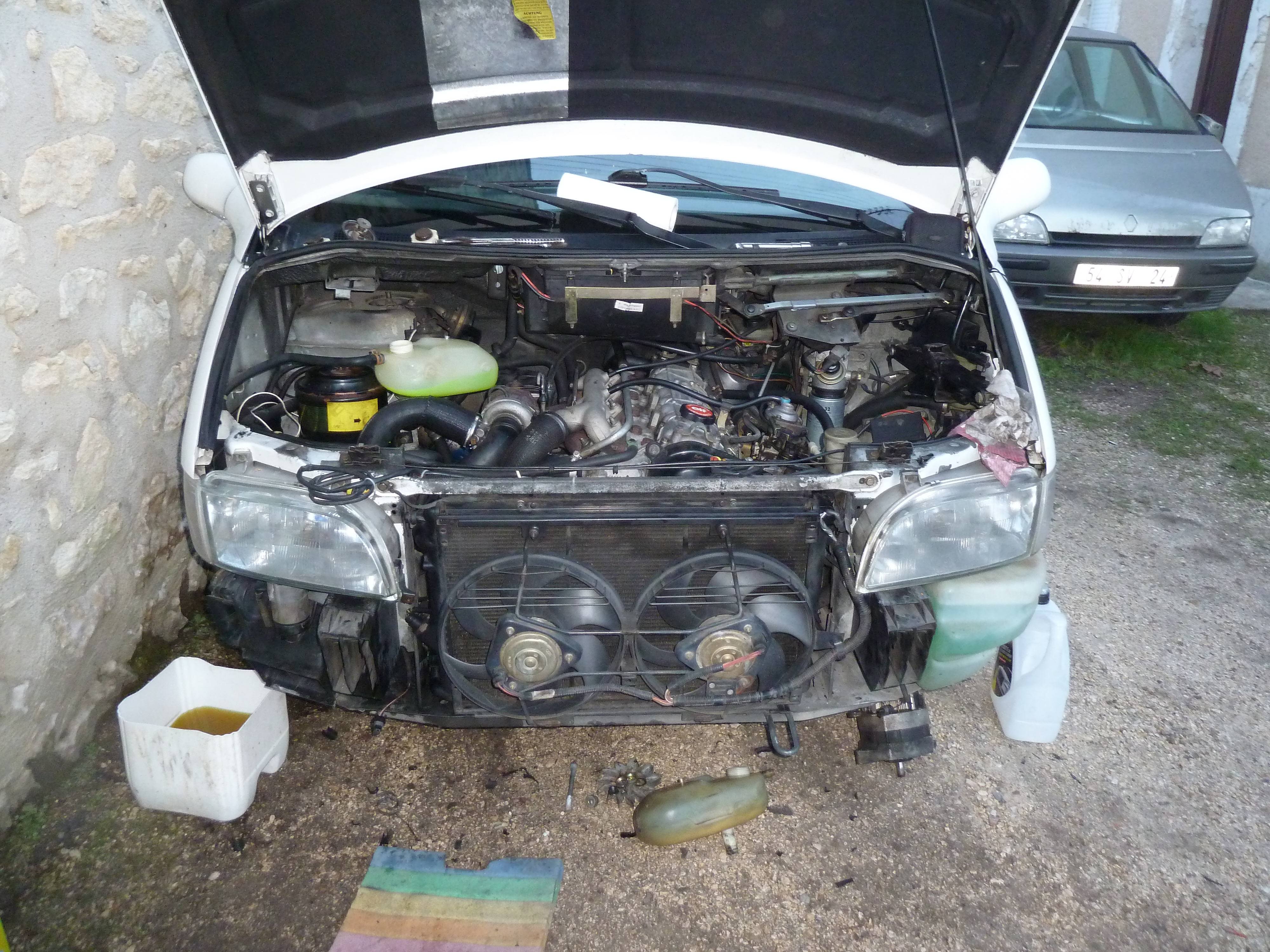

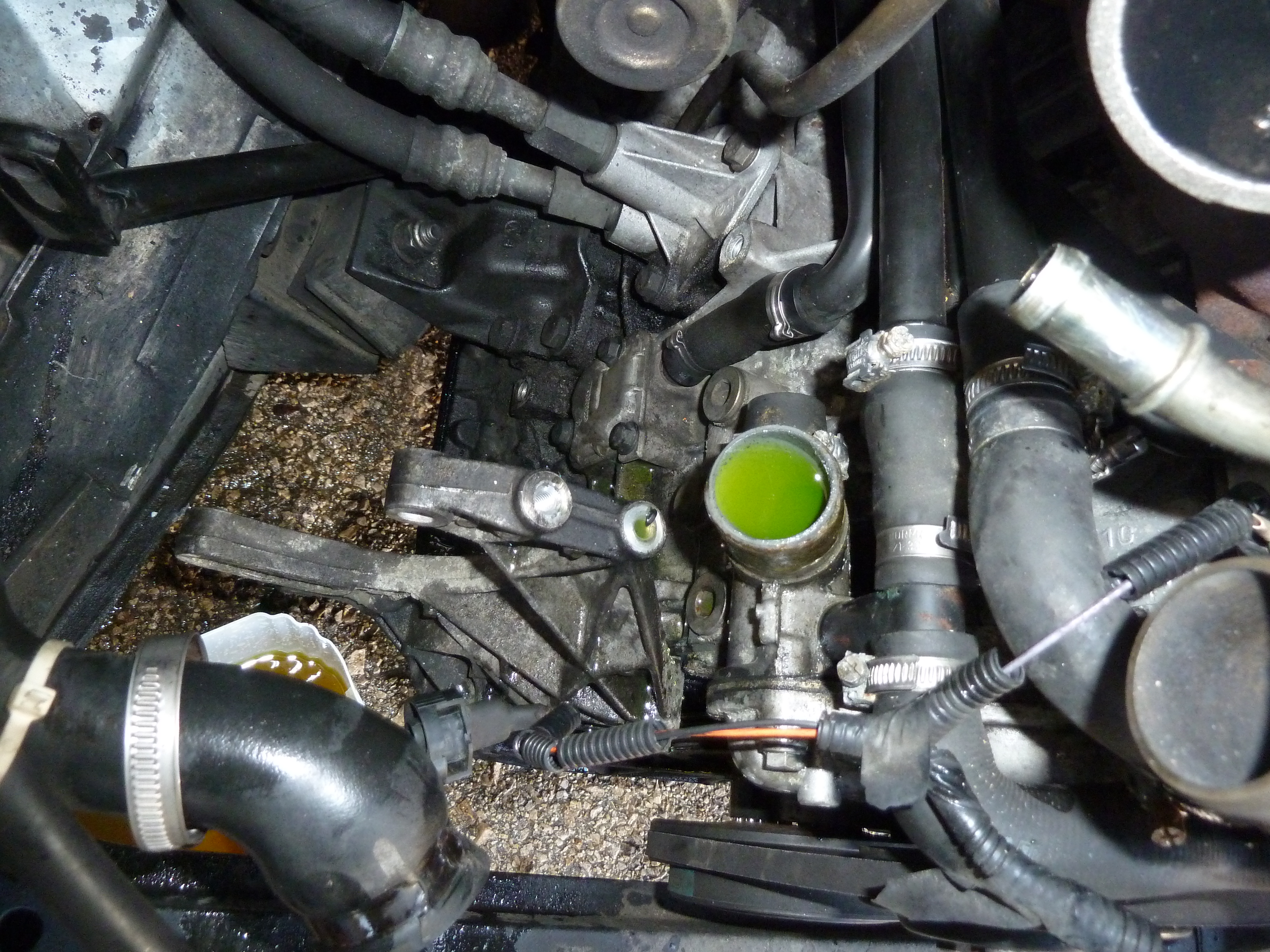

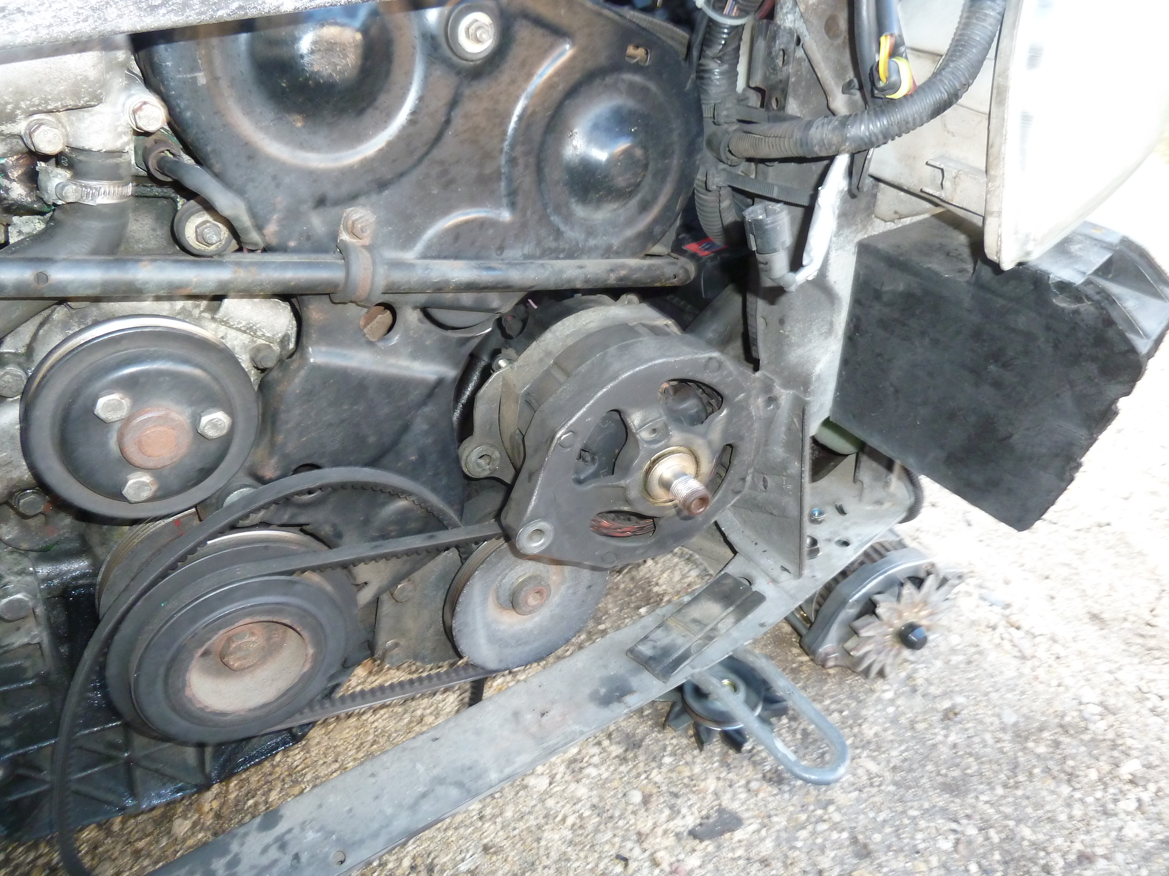

Cet aprem, j'ai commencé a vouloir changer mon LDR + le calorstat (percé de 2 petit troue de 2mm) et dans la foulé, changer mon alternateur 105Amp qui déconné par un autre de 70Amp en très bon état, malgré les modification que j'ai apporté pour adapté mon alternateur 70A a mon camion blanc, ben j'ai perdu le compte-tours!
j'explique, vu qu'il faut absolument la petite cosse plate pour que le compte-tours fonctionne, javait fait la modif pour (sur un alternateur essence) mais la modif se révèle non fonctionnel :evil:
Donc avec le 70A il charge correctement mais plus de compte-tours! mais en enlevant le 105A j'ai vite compris pourquoi mon témoin s'allumée aléatoirement, le porte charbon est comment dire, très usée!!! donc soit je cherche un porte charbon pas trop cher (parce que les bagues collectrices sont plus usée que sur mon 70A, soit je cherche un autre alternateur, mais là ça va attendre un peu (c'est pas donné!) :oops:
J'en est profité aussi pour viré (enfin) le compresseur de clim! :wink:
Vidange du circuit de refroidissement
depose du radiateur
Calorstat changer, sur la photo c'est l'ancien.
Compresseur de clim, viré :mrgreen:
Recuperation de la poulie d'alternateur pour la mettre sur l'autre (il avait une poulie large rainuré, le 70A!)
Extraction de l'alternateur (105A)
Etat des charbons du 105A! :oops:
Voila toute la quiquallerie qui tenais le compresseur de clim :wink:

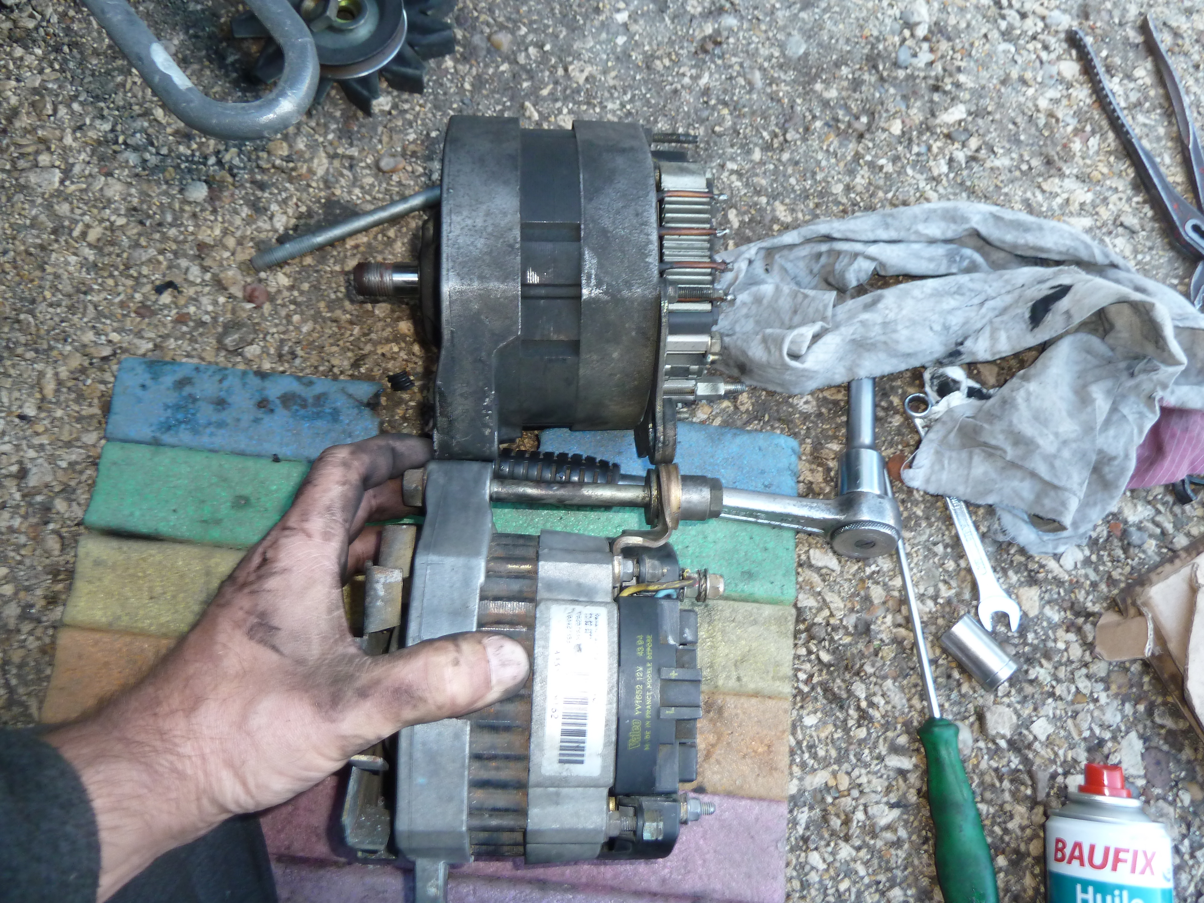

La suite...
Comparaison des axes des 2 alternateurs
Changement des vases d’expansions
Mise a niveau du LDR
Juste avant la purge, un collier qui fait des sienne, obliger de le changer pour ne pas perdre le LDR :oops:
Commencement de la purge, que j'ai du interrompre, la nuit est arrivé avant! :(
Donc demain rebelote (faire la purge) et remonté le pare-choc, calandre ect...

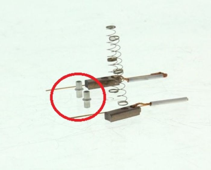

Bon j'ai chercher a comprendre comment changer les charbons de l'alternateur, et j'ai trouvé :mrgreen:
Comme javait plusieurs régulateurs usées, j'en est sacrifié un pour comprendre, sur la première photo, il y a bien une bonne couche de soudure, mais elle s'enlève sans souci avec la pompe a dé-soudé! pourtant ça ne sort pas :oops:
Opération chirurgicale du régulateur pour y voir le cœur :mrgreen:
La petite pièce entouré en rouge et celle qui empeche la sorti du charbon, (voir copie d'écran par la suite)
en fin de compte, une fois la soudure virré, ça ne peu pas sortir car la pièce (genre du tube en alu) est aplati pour ne pas s'échapé, voir la capture d'écran qui suit
il suffi de coupé la tête de la pièce (entouré en rouge) et hop ça sort :mrgreen:
