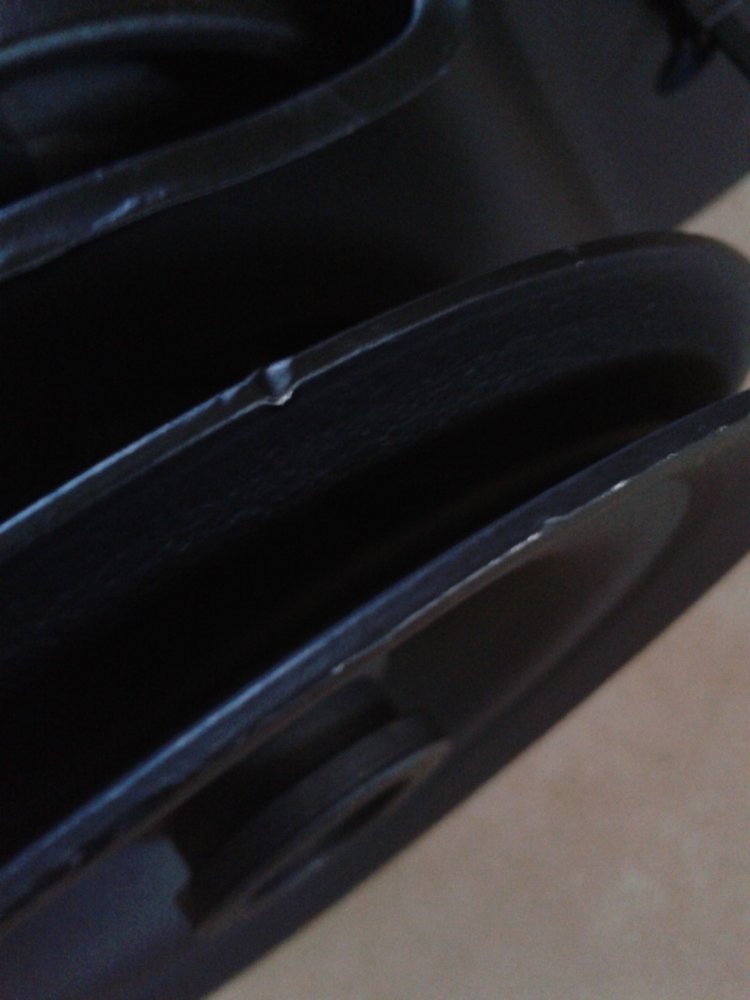

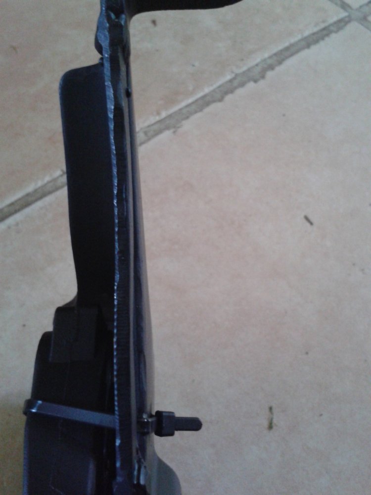

Reçu la pompe DA reconditionnée, la partie fixation du tendeur d'alternateur a été ressoudée avec une pièce en métal qui n'a pas la même épaisseur que le reste de la tôle!
Donc je vois les choses comme ça: comme la vis de serrage transversale se prendra sur une tôle épaisse en bas et fine en haut, l'alternateur ne sera pas correctement verrouillé...
Il y a aussi eu un pin sur la poulie qui a fait une dent marquée à l'interieur, juste au bord. Sans reprise à la lime c'est le genre de truc qui mangera la courroie dès les premiers Km...
Aussi j'ai remarqué le déport de la poulie sur son axe est le même sur sur la pompe DA montée dans ma voiture, tous les écarts et épaisseurs du support alu + entretoises sont les mêmes.
Donc j'aurais le même décalage de courroie à la fin, encore un peu trop en avant.
Je prévois direct de renvoyer la pièce car je considère la "réparation" de la fixation du tendeur comme déféctueuse.
Mais du coup je me demande aussi s'il n'y a pas un souci d'épaisseur de support pour ce décalage de courroie
