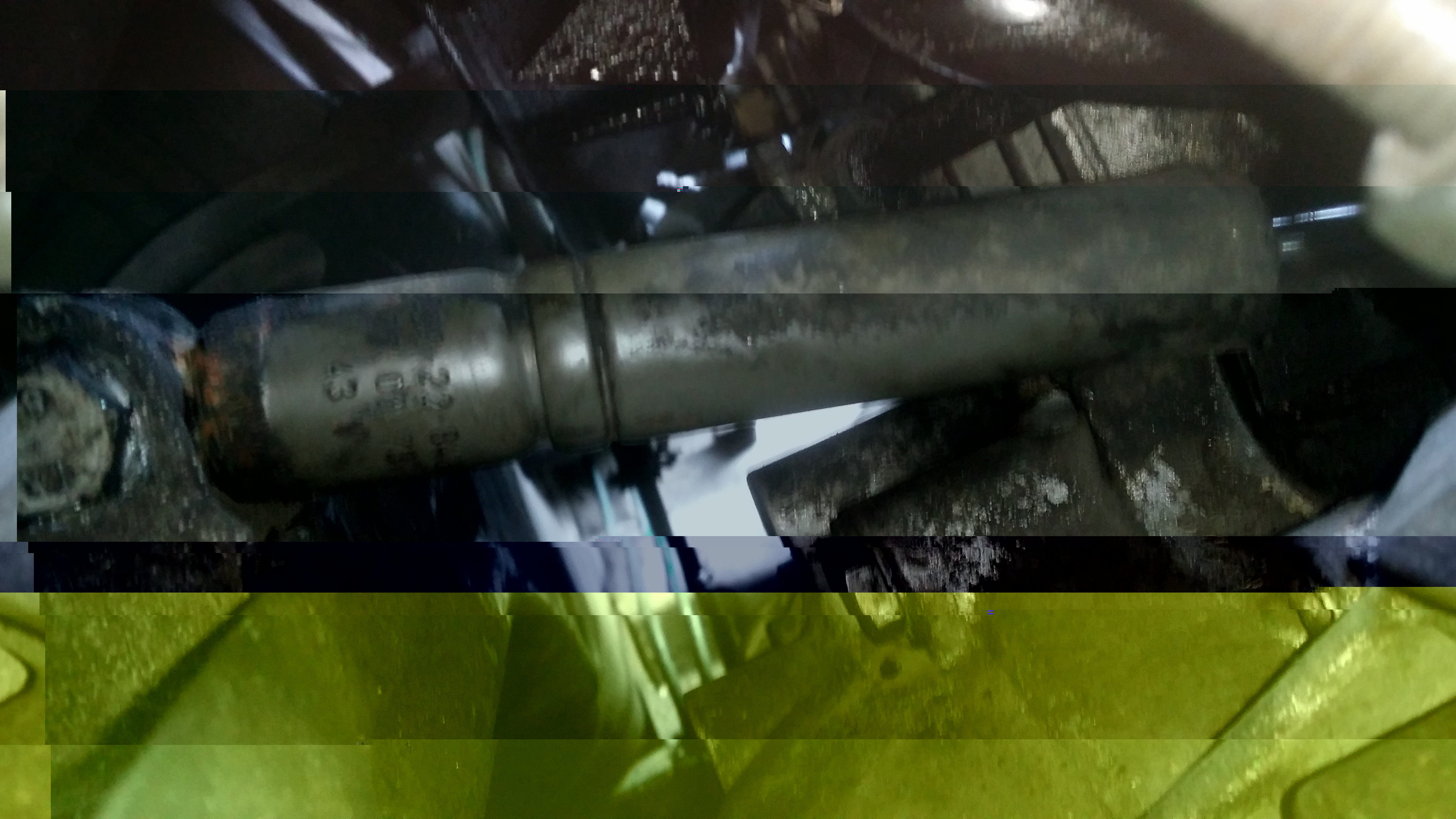

quelques clichés ...
sa butée était bien malade :oops:
quelques éléments perturbateurs :evil: comme un amortisseur de boite (que je ne connaissais pas)
le remontage a été plus rapide,
tout roule et sans bruit :wink:
mais que c'est gras un J8S ...

On a été bloqué à cause du vérin derrière la partie haute du moteur,on l'avait pas vu :twisted: :twisted:
Et aussi à cause des rotules pour le remontage car elle tournait. Bon,maintenant on est au point,en 3h c'est fait :lol: :lol: :lol:
C'est clair que sans fosse,bah c'est presque mission impossible :shock: :shock:
Maintenant,il me restera à faire les triangles à l'occasion :mrgreen:

tite question : le verin est facile d'acces ?
le mien semble etre tres fatigué...
Je n'avais pas de réseau,il ne sait pas connecté à Bel proximus :twisted: :twisted: :twisted:
Moi le vérin est mort aussi. pour l'enlever,il y a un boulon traversant avec écrou.
On y accède en passant par le coté gauche. Au dessus du turbo pour une main et l'autre entre turbo et culasse. Tout en clé de 16

à prévoir pour cette opération,
une clé courte de 16, utile dans les recoins ...
être deux pour dégager la boite vers l'arrière ...
mais on doit recommencer, on a pas fait la photo avec la butée neuve :mrgreen:

besoin de reculer la boite pour changer ce verin ?
Non,une vis de 16 coté culasse et une coté carrosserie
