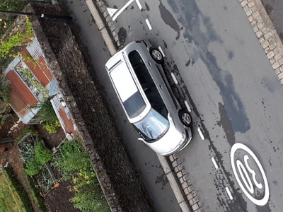

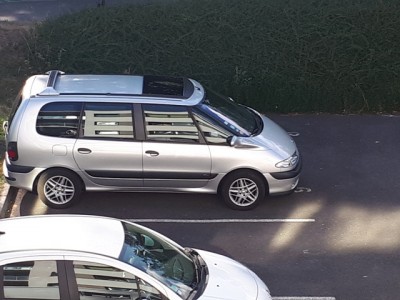

Pour me faire patienter, deux petites photos de la Petemobile (merci Georges pour l'expression :lol: ) :
Depuis les remparts du chateau de Fougères
La vue de mon bureau ... motivant non ?

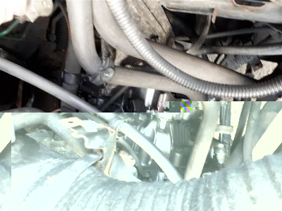

Redémarrage du V6 et plus de lave-glace :roll:
Les tuyaux ont l'air bons et il y a une flaque sous la voiture ==> démontage du pare-boue !
Finalement, le tuyau était sectionné et accessible depuis le compartiment moteur :cry: changement du tuyau et hop retour du lave glace :mrgreen:

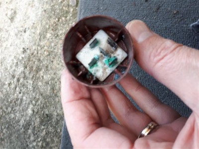

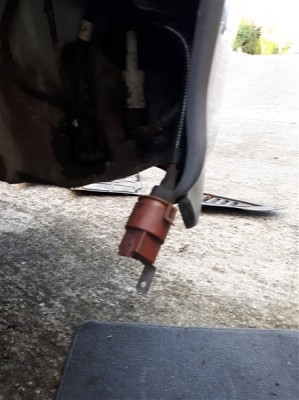

J'en profite pour regardé mes laves phares qui n'ont jamais fonctionné :roll: et voilà ce que je trouve :
Un relais qui pendouille ...
Confirmez vous qu'il s'agit du relais des laves phares ? Où est il sensé être fixé ??
Ouverture pour voir ...
Le tout baignait dans l'eau !
Je pense que j'ai trouvé ma panne :mrgreen:
Où trouve-t-on ce genre de relais ?
Merci de votre retour
Posté : 03 nov. 2018, 20:04
par Wutch
Pour moi c'est standard en 5 broches. La particularité c'est la forme du cache.
Posté : 03 nov. 2018, 20:10
par Pilou29
La forme du cache est sensée empêcher l'eau de pénétrer, c'est raté :)
Posté : 03 nov. 2018, 20:46
par SAHRO
Il y a un relais clipsé a l'intérieur
