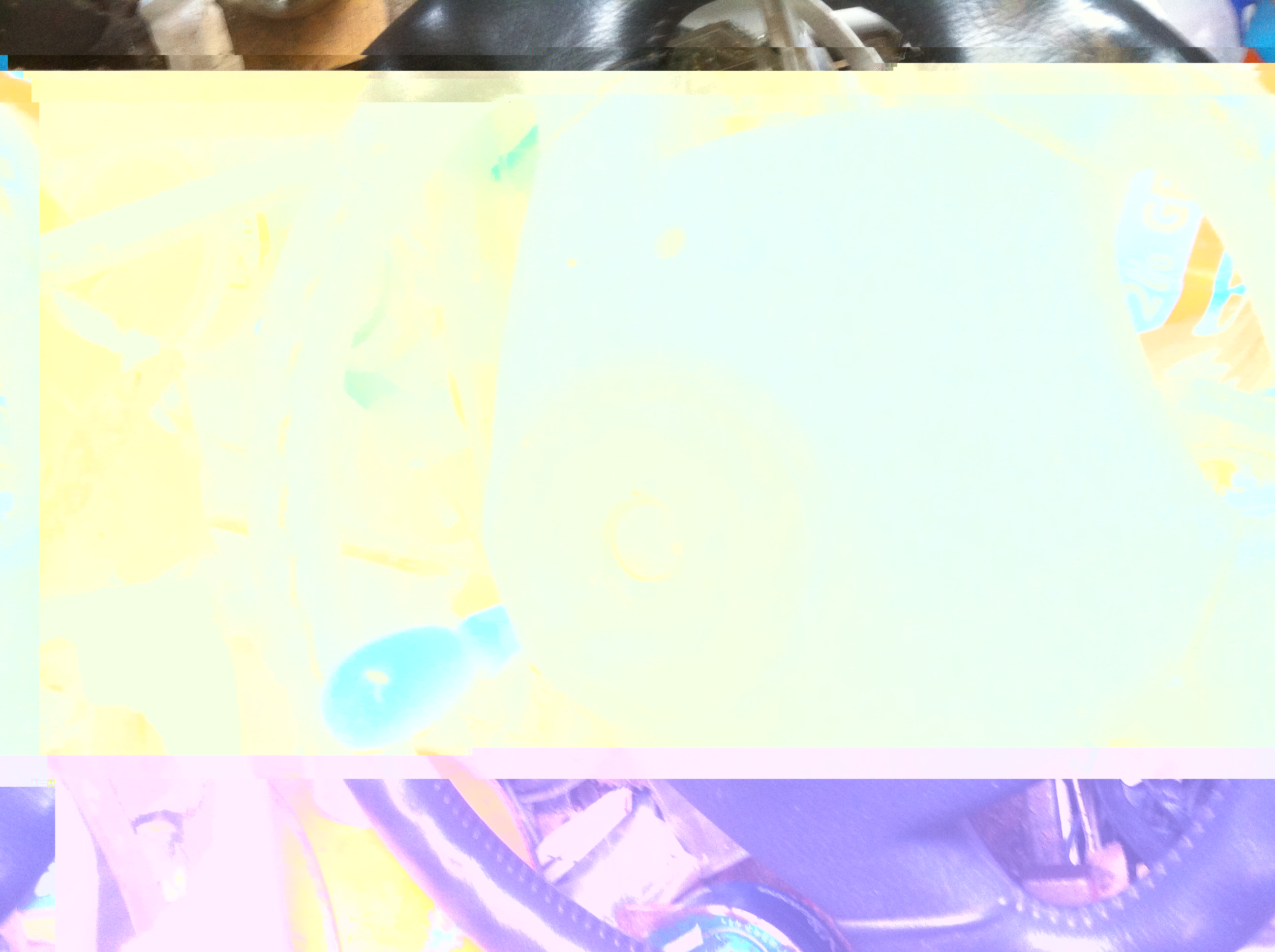

merci Eric !
la seule modif effectuée : recuperer le morceau de plastique en coupelle sous le volant d'origine et la fixer au nouveau avec 2 petites vis pour l'arret automatique du clignotant !
5 mn de bricolage !
Re: mon nouveau camion blanc
Posté : 21 févr. 2016, 10:38
par camion rouge
juste faire un trou pour loger l'ergot de positionnement...
