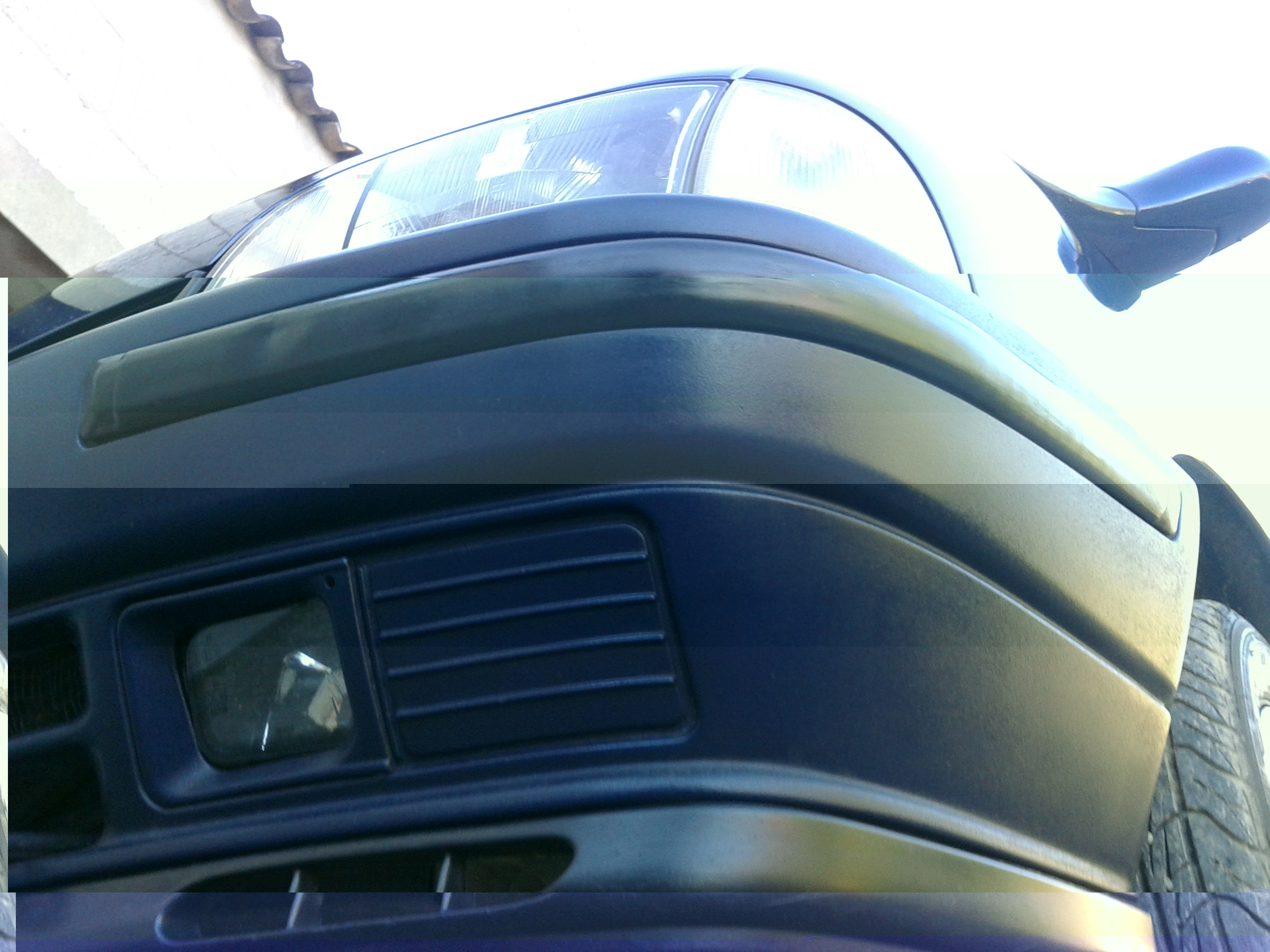

Re: Espace Alizé 2.1 dt 07/94
Posté : 16 févr. 2016, 21:06
par camion rouge
elle est ou Fiona ?
Posté : 16 févr. 2016, 22:21
par Grizzly Sauvage
Belle prise de vue! :wink:
l'antibrouillard à l'air en bon état, et vue que sur mon 2.2i, ils sont absent, tu pourrai me les envoyer :mrgreen: :roll: :lol: :lol: :lol:
Ok, je sais, la port-e du fond :arrow: :arrow: :arrow: :wink:
Posté : 17 févr. 2016, 13:41
par p23
camion rouge a écrit :elle est ou Fiona ?
Au volant :lol: :lol:
Grizzly Sauvage a écrit :Belle prise de vue! :wink:
Tu m'étonnes,je les ai changés les antibrouillards :wink:
