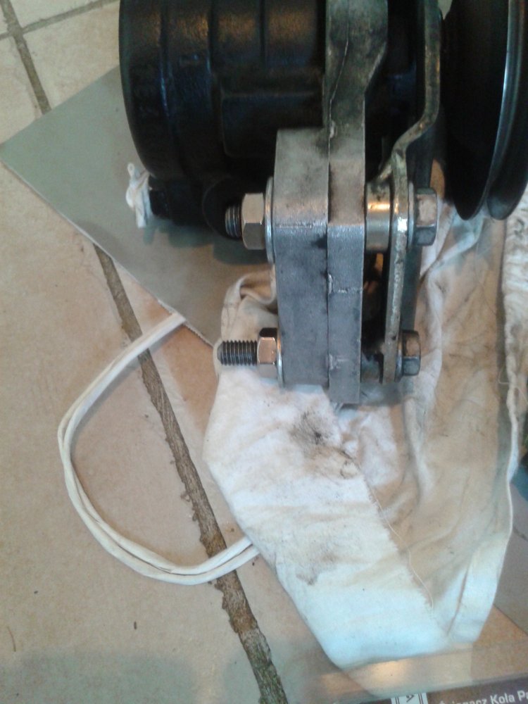

En attendant, j'ai attaqué ce que je pouvais faire: la poulie de DA
comme un pichou je n'ai pas fait attention à la pompe d'occase que je pensais finalement utiliser telle quelle...
Bizarrement son support acier est différent de ceux des séries 2: pas de pliage pour les tendeurs DA et altenateur, totalement plat :!:
Puis il manquait aussi les entretoises entre l'acier et l'alu... bon à la base c'était la poulie qui m'intéressait donc je suis parti sur l'échange.
La vache faut forcer comme un animal pour déboiter cette poulie!!!
1H à suer avec une rallonge en 17, et la clef de 22 calée sur le bord de l'étau qui tenait la pompe.
Mais je suis arrivé à sortir la remplaçante sans dégats, elle est prête au remontage.
J'ai aussi déposé ma pompe DA sans lever la bagnole (tendu une sangle pour maintenir l'alternateur, mais j'ai failli me prendre la pompe DA sur la tronche :lol: ) et en premier j'ai nettoyé le filetage de l'axe pour voir si je pourrais utiliser l'outil de repose correctement en appui au max sur l'axe... tout rouillé dedans ça m'a pris 2h mais ça rentre à fond!

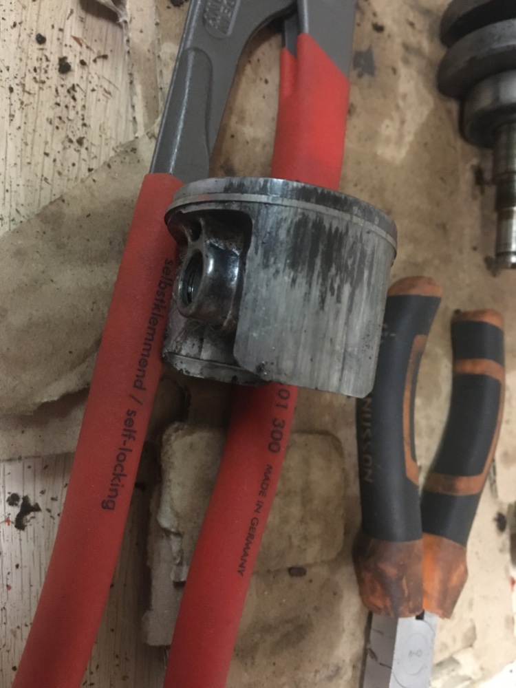

Ça n'empêche pas :wink: Je n'en ai pas eu sous la main mais en photo, les fissures vont le plus souvent d'un trou à un autre: par exemple, un conduit d'huile vers un cylindre. Les formes arrondies de ces trous limitent la propagation de la fissure, les culasses fendues en deux c'est rare :lol: :lol:
Si ça te rassure, mon 2.0T en pleine santé (il a intérêt! :lol: ) crachote un peu aussi à travers l'orifice de remplissage. Fine buée grasse au moment de l'arrêt moteur qui s'estompe en quelques secondes, et sinon petites gouttes en provenance de l'AAC admission. Rien d'autre!
Segmentation, piston et cylindre HS ça donne ça, mais un J8S ne prend pas 14 000 tours et la majorité des composants est en fonte.

J'ai aussi fait attention à bien solidariser les deux parties du support... normalement il n'y a pas d'écrous ni rondelles à l'arrière de la partie alu.
Ca évite que la partie tole parte en vrille avec les efforts.
Quelques photos après remontage:

J'ai pu remonter la pompe, bon les courroies passent mais j'ai un peu abusé sur l'enfoncement de la poulie.
J'aurais dû l'aligner à raz de l'axe pour être parfait, là elle est 1mm trop enfoncée. Pour moi c'est suffisant pour faire du rocknroll :lol:
Je trouve que pour des mesures à l'oeil je ne me suis pas trop mal débrouillé pour une fois.
La tension est faite et tout est bien positionné...
Je ferais le remplissage/purge et test démarrage demain pour voir comment ça tourne.
Pour le moment ça donne ça:
Et le sac à pipi sous la voiture, j'ai bien fait d'emballer les durits dans un sac plastique; ce qu'on voit c'est le suintement pendant la nuit:
