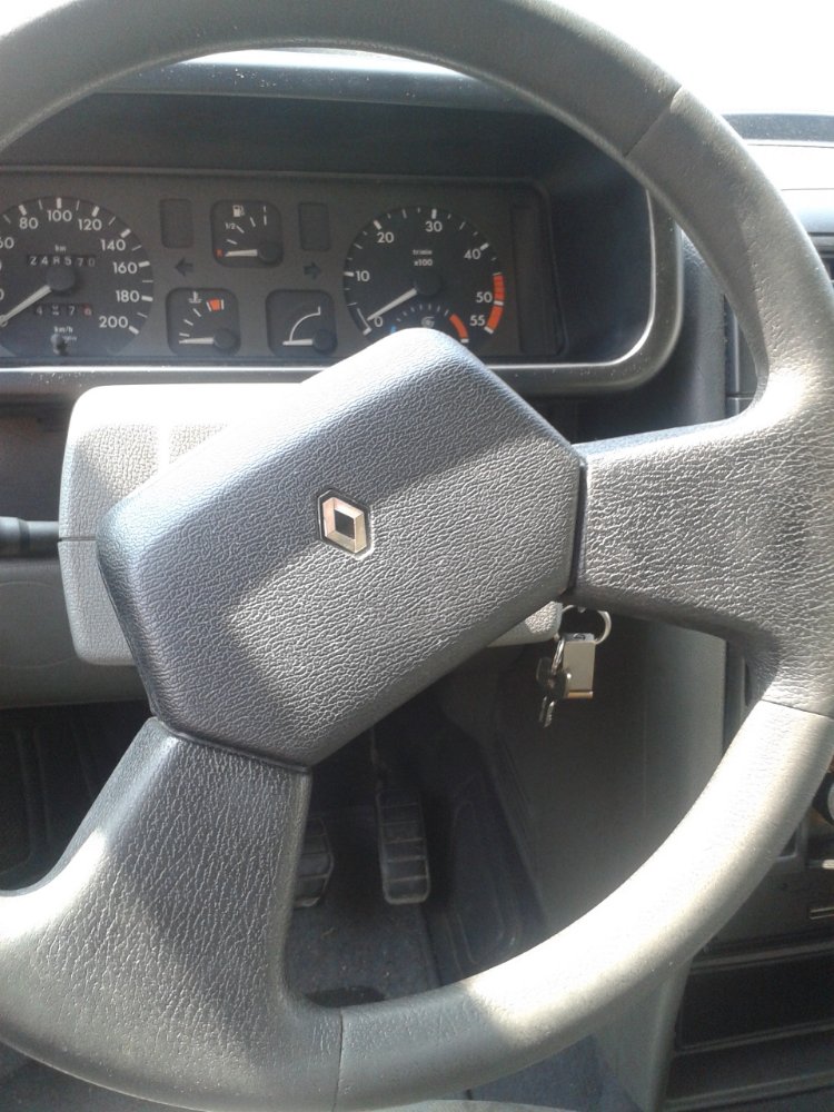

Je reviens sur le compteur:
vu que les valeurs en marche du DTV de EAime sont égale aux miennes, je pense que mon compte tour n'est pas calibré en effet.
D'une part potentiellement les rapports différents entre les boites NG3 095 et 099, et d'autre part peut être une autre différence côté alternateur (vu que les versions à clim en ont un plus balèze).
Actuellement le ralenti est entre 1000 et 1100t/min sur le compte tour, ça me semble anormal: la valeur d'origine étant 750t/min à chaud.
Alors finalement l'ajustable n'est pas si inaccessible!
Pas besoin de sortir tout le module, d'ailleurs le pcb souple me semble soudé du "mauvais" côté du pcb rigide côté module.
Il suffit de déposer, côté arrière, l'écrou du tube d'air pour le mano turbo, la vis tête hexa au milieu, et côté aiguilles il y a deux vis philips; on soulève doucement et on voit ça:
Dommage quand même que ça ne soit pas positionné vers un des bords du boitier, un petit trou et hop accessible sans aucun démontage..
Si j'avais accès aux pistes du pcb rigide ça serait aussi simple de déporter cet ajustable, carrément mettre un potard qui dépasse du boitier.
ll y a aussi la possibilité d'exploser l'ajustable àla pince coupante fine et de ressouder des fils sur les bouts de pattes qui dépasseront encore, mais bon :roll:
Là en tout cas ça me parait jouable d'ajuster ce machin avec le compteur dans la voiture, ça risque d'être un peu acrobatique, bancal, et un poil rocknroll quand même :lol:
Maintenant il me reste à vérifier comment mesurer le régime moteur réel, ou du moins à voir si avec un fréquencemètre ça peut donner une valeur utile pour ce réglage. En gros pour 750t/min il faut pouvoir mesurer 12.5Hz, c'est vachement bas pour le soft sur téléphone mobile... 2000t/min c'est 33.333Hz, là aussi faut une sacré précision de mesure pour être pile dans les clous.
edit: si ça ne fonctionne pas avec le fréquencemètre, j'ai vu des tachy laser comme ça pour une vingtaine de pépètes...
Mais où pointer le capteur :?:
Dans l'une des fenêtres du carter de distri, sur l'un des bords d'une des poulies?

Bon j'ai réfléchi (ça m'arrive parfois...), et je vais régler le compte tour à l'arrache :lol:
J'ai trouvé un modèle sur une vidéo... je vais faire pareil:
Donc sur le compteur de ph2 l'aiguille sera vers la graduation intérmédiaire 750 (pas présente sur le ph1)... et puis ça ira bien!
Je ne suis pas à 50t/min près.
Et normalement à 80Km/h je serais bien sous les 2000t/min, quelle satisfaction ça va être :lol:

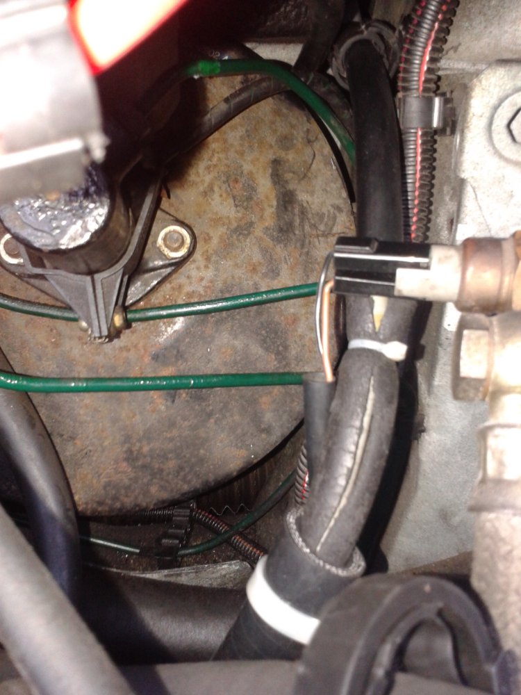

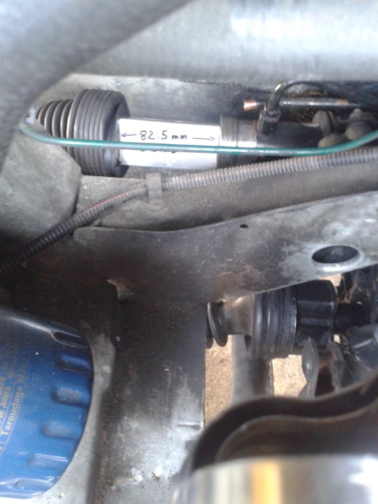

J'ai reçu le cable compteur Lecoy C438, gris comme celui d'origine, le carré mâle côté boite dépasse aussi de la même longueur que le cable d'origine.
Le soufflet est bien et positionné dans le bon sens, comme le gros soufflet d'origine. Il y a deux sections de gaine caoutchouc épaisses pour protéger dans les passages "méchants".
Par contre un truc ne me plait pas du tout sur ce cable: la fixation compteur!
J'ai essayé de le poser sur mon martyr, et la vache pour l'enlever on craint pour les petits picots. Je préfère largement les versions à cerclages plastique où on peut dégager le cable en faisant pression de chaque côté.
Ca tient super fort, donc à la dépose prévoir un recul conséquent...
Pilou29, j'ai vu ton conseil dans le sujet de Xav44420: faire tourner à la perceuse.
Je n'y avais pas pensé, ça sera moins craignos que de lever la bagnole et enquiller la 3è :oops:
Du coup je teste ça dans la foulée! J'espère qu'avec la visseuse sans fil ça tournera assez vite pour voir quelque chose.
Mais ce matin j'ai quand même eu le temps de régler le compte tour. Comme je le pensais c'était super facile, quoique ça demande pas mal de précautions pour ne pas abimer les aiguilles ou rayer la déco.
Penser à déposer la vis hexa en 5 et l'écrou de 10 à l'arrière du compteur en premier (après avoir débranché tout le bazar bien sûr), puis là on peut déposer la "vitre" et le fond plastique mat pour accéder aux vis côté "déco".
Ensuite rebrancher (pas besoin du tuyau de mano) et probablement pas besoin de tous les connecteurs mais je n'avais pas le plan sous les yeux donc j'ai rebranché tous les connecteurs éléctriques (avec de la graisse pour cosses sur les contacts ça aide beaucoup).
Faut y aller comme un chirurgien et titiller le trimmer doucement pendant que le moteur est au ralenti. Bon j'ai réglé un poil au dessus de 750.
Ca me parail pas mal, et du coup j'ai "gagné" presque 250t/min en moins :lol:

J'ai fini de remonter le nouveau cable car du coup le symptôme de sautillement était bien présent à la visseuse!
Passé beaucoup de temps à rajouter des protections là où ça fait mal pour le cable.

OK 100 bornes... aiguille de vitesse stable :D
Alors par contre le compte tour... je ne sais pas si le compteur vitesse est aussi décalé que celui de ph1 d'origine qui avait 10km/h de moins que le réel?
Sur les portions lentes les autres avaient l'air de rouler à la même vitesse...
Là j'ai noté:
ralenti à chaud > un chouilla au dessus du 750t/min (moitié d'aiguille à peu près)
en 3è à 50km/h > 1500t/min
en 5è à 90km/h > à peine 1750t/min
en 5è à 110km/h > 2000t/min
Je me demande si je n'ai pas été trop large sur le réglage de base :?:
Quelques photos du montage du cable et du puits dans la boite (là je n'ai pas plus bidouillé, le truc dedans doit faire partie de l'axe):
J'ai fendu une durit silicone renforcée et casé le cable dedans aux endroits les plus craignos (au dessus du cardan, support de boite, tuyauteries frein et GO) + calé avec la mousse de l'ancien cable et la nouvelle gaine déja en place sur le nouveau cable.
Qu'est-ce que ça consomme de rizlans cette caisse (colle et scotch également).

@TheStone: merci pour tes relevés! Alors du coup oui là j'ai beaucoup trop baissé le réglage du compte tour... remarque psychologiquement c'est vachement agréable :lol:
Un peu comme si j'avais une boite 6 moderne.
C'est top pour faire la promo du J8S: mieux que le TUD3 en conso dans une bagnole deux fois plus grosse que l'AX!
Par contre je n'avais pas de GPS pour vérifier la vitesse réelle... faudra qu'on m'en prête un: jusqu'à présent j'ai toujours navigué à l'ancienne, avec des cartes papier et donc jamais eu besoin d'un gadget supplémentaire.
@Astronaute: merci beaucoup pour ces relevés et calculs!!!
Mes notes ont été faites avec pneus à 2.5bar, mais ça n'est pas pertinent pour compenser le décalage énorme que j'ai vu.
Ce qui est bizarre c'est que j'ai 50km/h à 1500t en 3è... pas loin de ta valeur mesurée, alors qu'en 5è c'est n'importe quoi par rapport à tes relevés.
Et justement je me demande si le compte tour n'est pas un peu logarithmique...
Super précis tout ça!
Il me faudrait un tachy laser pour vérifier mon régime réel maintenant, mais c'est peut être abusif. Ou il faudrait que je demande dans un centre CT si c'est possible de passer rapidos sur la machine pour la pollution (sans payer évidemment) juste pour avoir leur mesure de régime (d'ailleurs ils le font en audio il me semble: aucun branchement sur les J8S!).
Alors j'ai refait un réglage où j'ai posé le ralenti plus haut, toujours un peu au pif. Là c'est un poil en dessous du 1000t/min.
Demain je ferai un test routier pour vérifier ça.
Je ne cherche pas la précision mais si au moins ça pouvait afficher une valeur grossièrement dans la moyenne normale je serais satisfait.
Donc entre 85 et 90 pour 2000T ça m'ira bien!
Mais il est possible que le compte tour soit un peu à la rue... il a beau être un ph2, il semble avoir mal vécu.

sauf la direction qui est toujours de traviole. Le volant qui ne revient pas en sortie de courbes, et surtout la bagnole qui ne tourne pas "pareil" à D et à G...
Du coup en rentrant je m'arrete au garage qui a fait la dernière géo, là le gars prend la voiture pour faire un tour...
Et commence à ajuster sur le parking les rotules de direction, puis il pousse la bagnole pour changer la position des roues en s'appuyant sur le compteur :evil:
Résultat une patte de la fixation sous coquille supérieure pétée... j'ai vu ça en rentrant chez moi.
Puis il tire par les ailes... j'ai l'impression que ça s'est décollé un peu des deux côtés... puis il finit à la règle Facom, mais avec un seul repère sur les roues... et la règle transversale posée à l'arrache même pas parallèle à l'axe des roues.
Bref de la grosse merde. Ensuite il s'est barré pour un dépannage, et je suis parti avec le volant décalé à D (avant c'était à G) et un gros bruit de vibration.
Donc je suis bon pour y retourner, pas avant mardi... les mecs devaient me rappeller pour un horaire mais non... donc je prend le sandwich et je me pose à 9h prêt pour y passer la journée.
J'ai repassé 1h à essayer de recaler le compteur, rien à faire y a un petit jeu... avec la vibration du moteur c'est sympa on en profite bien plus maintenant!
Sérieux maintenant quand quelqu'un pose ses mains sur ma bagnole je vis ça comme un viol!
En plus pour recaler le compteur j'ai donné du mou au cable de tachy, et là je vois le haut du bocal de LDF tout huilé...
J'ouvre, le liquide à raz du col du bouchon!
C'est normal ça? Je n'oublie pas les goulamas qui ont changé la crémaillère... z'auraient fait de la merde de ce côté que ça ne m'étonnerait pas.
Par précaution j'ai pompé 20cl pour remettre au max... mais je ne comprends pas. Le bouchon a une valve, mais ça ne devrait pas avoir à jouer si le niveau est correct, n'est-ce pas?

:idea: .... es-tu intervenu sur le système de freinage :?:
Posté : 14 juin 2023, 21:31
par Sigma
Personellement non, mais tu connais la procédure pour changer la crémaillère: tomber le mastervac, plier les tuyaux de freins...
Je trouve que ça freine aléatoirement: ça mordait assez fort jusqu'il y a peu de temps, mais ça devient de plus en plus mou... à charge équivalente.
Et sans avoir beaucoup roulé ni vraiment freiné: je desteste freiner, je préfère lacher l'accélérateur bien avant les arrets ou ronds points.
Mais le côté mordant va et vient... sauf que ça vient de moins en moins j'ai l'impression. Je me suis demandé s'il n'y avait pas un souci côté pompe à vide ou répartiteur arrière, mais je n'y ai pas touché, juste mangé les docs comme d'habitude.

j'ai réalisé la cale pour vérifier le centrage de la crémaillère... depuis le début je pense à ce truc comme étant la cause du souci de comportement sur la route. La cale doit faire 82.5mm à +/-0.25mm... je suis à +0.15mm max à un endroit.
Capture d’écran_2023-06-15_09-33-41.png (12.07 Kio) Vu 2973 fois
Apparemment c'est pas très compliqué à vérifier: tomber le soufflet de crémaillère côté passager et enquiller la cale en 2 puis mettre la crémaillère en butée.
Sauf que si effectivement c'est décalé je me demande bien quoi faire ensuite :?:

Du coup j'ai pu poser ma cale:
Et voià ce que ça donne au volant et roues:
Donc j'ai essayé de déposer l'écrou du volant mais là il faudrait être deux: un qui tient le volant et un qui force... seul avec une rallonge de 50cm je n'y arrive pas...
Mais ce n'est peut être pas une bonne idée:
j'ai vérifié côté valve de crémaillère et le cardan est décalé d'autant! Donc si je suis la MR il faudrait plutot essayer de dégager le cardan de la crémaillère et le repositionner bien parallèle...
J'ai l'impression que le volant n'a pas été déposé mais je ne sais pas si les articulations sous volant l'ont été... j'espère que non.
Mais ça va être sport pour déposer la fixation du cardan sur la crémaillère, je ne vois pas par où passer c'est collé au mastervac et par devant les tuyaux HP ont été remontés "tordus" vers le haut donc aucun accès frontal.
