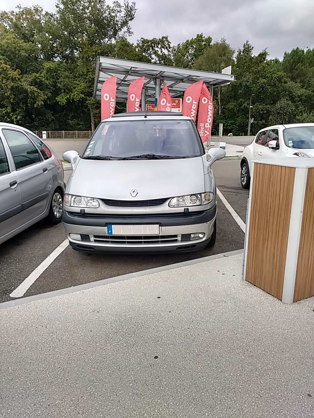

par PeteTheCoyote
Le Vaisseau est en vadrouille sans moi ...
Il a passé les 274 000 km 8)
