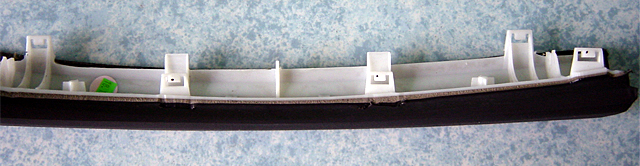

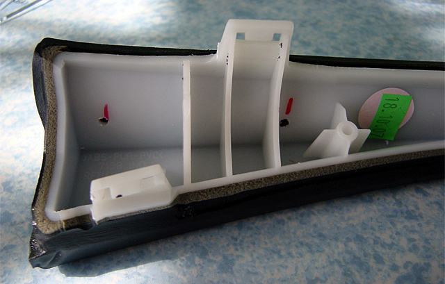

Afin de supprimer le frottement entre mon portillon et le bandeau situé sous l'aérateur, j'ai modifié celui-ci.
1. Dépose du bandeau supérieur central. Il est juste clippé (pas vissé). Par temps chaud, on arrive à l'extraire en ouvrant le portillon puis avec un coup de main, il vient en agissant sur les pattes de fixation.

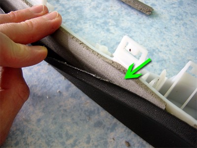

2. Soulever le revêtement en PVC coté portillon (uniquement) et retirer la mousse à l'aide d'un tournevis. Attention, la mousse située sur les autres cotés doit être laissée (et ne surtout pas tenter de décoller le revêtement des autres cotés).
La mousse se retire facilement, il suffit de gratter

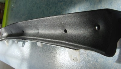

3. Percer des trous à distance régulière (ici 7 suffisent) trous Ø 3,2 mm
4. Le résultat :

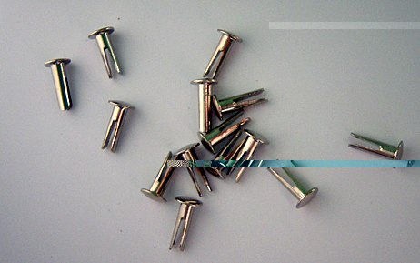

5. Pour plus de facilité, j'ai utilisé des attaches bifurquées en métal
6. Pose des attaches bifurquées. Ces attaches ont l'avantage d'avoir une tête plate et se posent facilement. Le but étant de plaquer le revêtement en PVC contre la structure rigide en ABS.
7. Le résultat :
La tête des attaches a été peinte en noir pour plus de discrétion.
Naturellement, une fois le montage terminé, les attaches ne se voient pas. A présent, le bandeau supérieur se tient à bonne distance du portillon et ne vient plus frotter, évitant les risques d'arrachement mécanique du revêtement. Comme la mousse a été uniquement retirée sur une partie non visible, aucune modification n'apparaît sur la planche de bord. C'est tellement logique qu'il est stupide que les concepteurs de la planche n'aient pas pensé à ce détail (il suffisait de faire "maigrir" le coté de ce bandeau).
