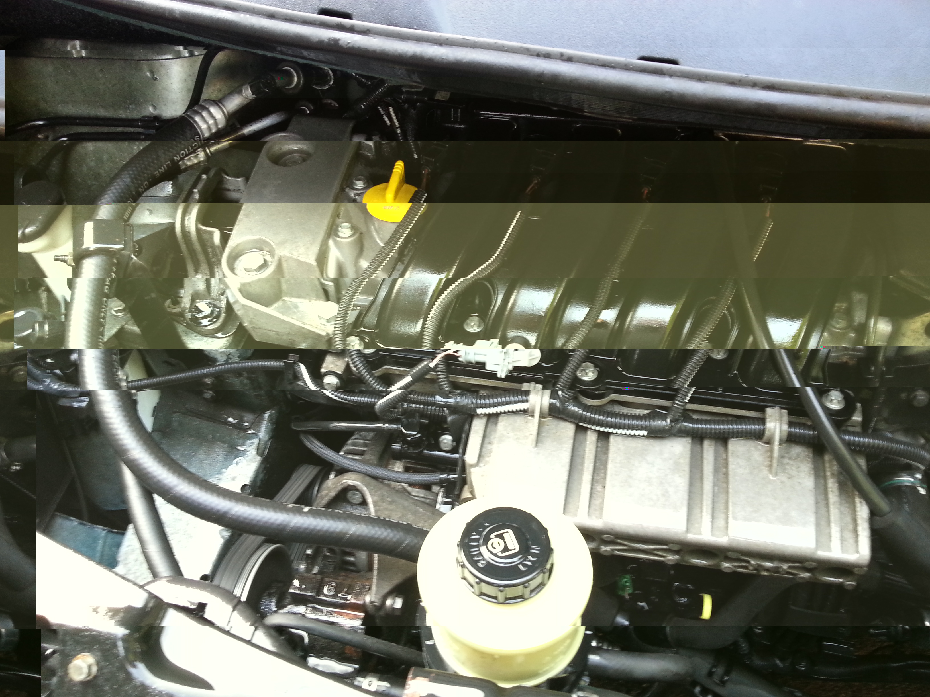

nettoyage moteur a la vapeur 200°
ca change ................. :mrgreen: :mrgreen: :mrgreen: :mrgreen:
Re: espace lll 1998
Publié : 05 juil. 2013, 21:44
par EAime
:shock: :shock: :shock:
Comment as-tu fait cela ???? :idea: :?:
Re: espace lll 1998
Publié : 05 juil. 2013, 21:51
par anciensafraniste
EAime a écrit ::shock: :shock: :shock:
une societe a 3km de chez moi repare et nettoie les tracteurs ....................comme je connais quelqu'un qui y travaille .......;je me suis debrouillé pour emprunter leur nettoyeur haute pression a vapeur :mrgreen: :mrgreen: :mrgreen:
Re: espace lll 1998
Publié : 05 juil. 2013, 21:54
par EAime
Veinard !!! :mrgreen:
Ca rend super bien !!!
L'électronique ne "râle" pas trop ?
Re: espace lll 1998
Publié : 05 juil. 2013, 21:58
non pas de soucis au niveau de l'electronique ..................................en plus a la fin j'ai pulveriser un film de protection pour toute la connectique !!! :mrgreen: :mrgreen:
meme l'alternateur est proteger contre l'infiltration d'eau maintenant !!!

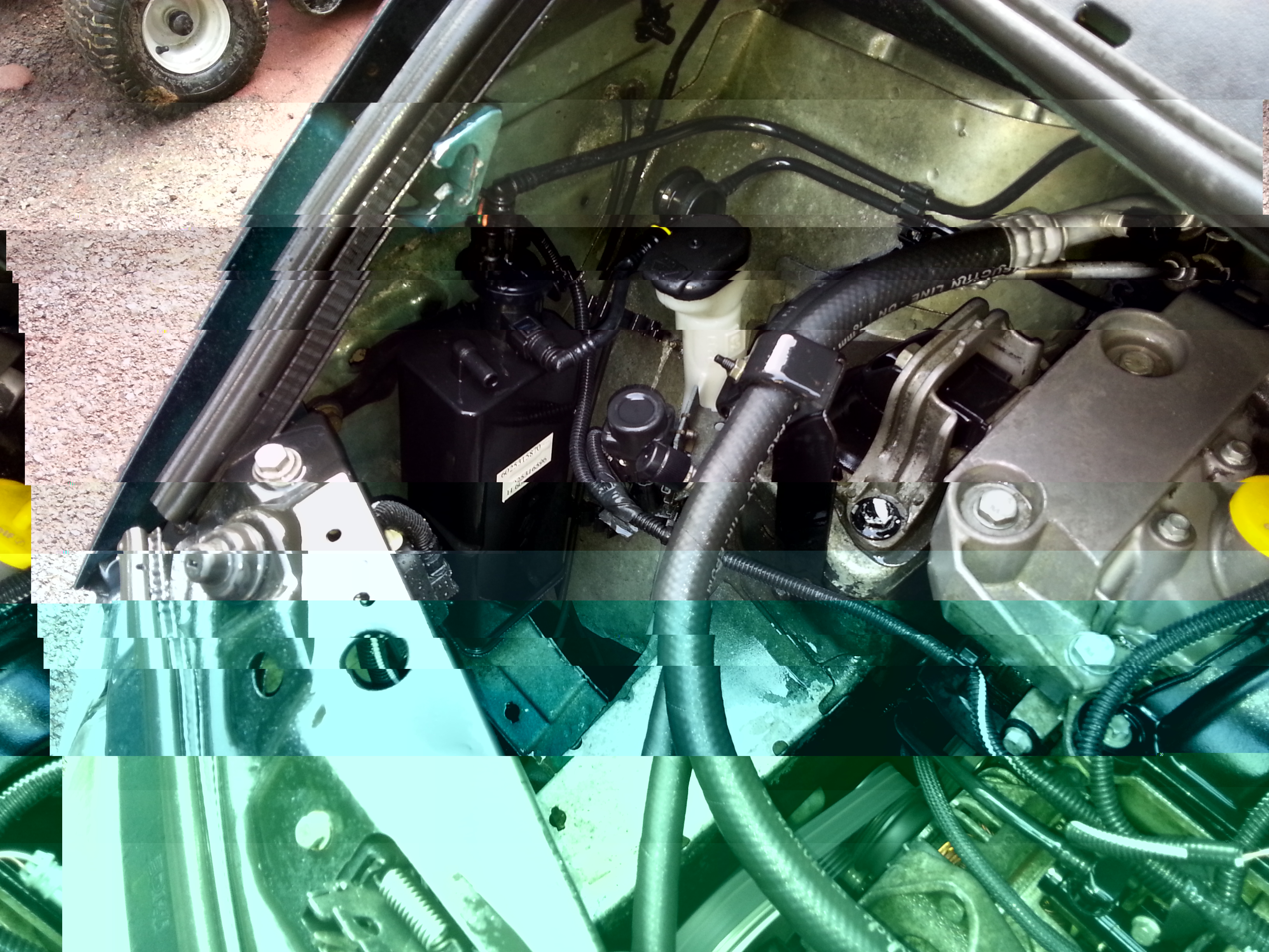

depuis 4 jours mon épouse me dit : "quand j'accelere ou decelère , j'ai des accoups , comme si le moteur bougeait " ( sur le 2.0l 8s )
je pense aussitot a la bielette gmp ............donc aujourd'hui en allant chez roro je demande le prix ::: 115 euros Monsieur !!!!! :shock: :shock: :shock:
je repart , et telephone au gars pres de chez moi qui vend que des pieces d'espace !!! il me dit : pas de soucis j'en ai et c'est 10 euros piece !!!! :D :D
je suis donc aller en chercher une et quand j'ai demonter l'ancienne elle est tombée en morceaux ( silent-bloc detaché ) !!!
j'ai remonté la nouvelle et plus aucun soucis !!!!
Une reparation de plus de faite !!!!!!!! :mrgreen: :mrgreen: :mrgreen:

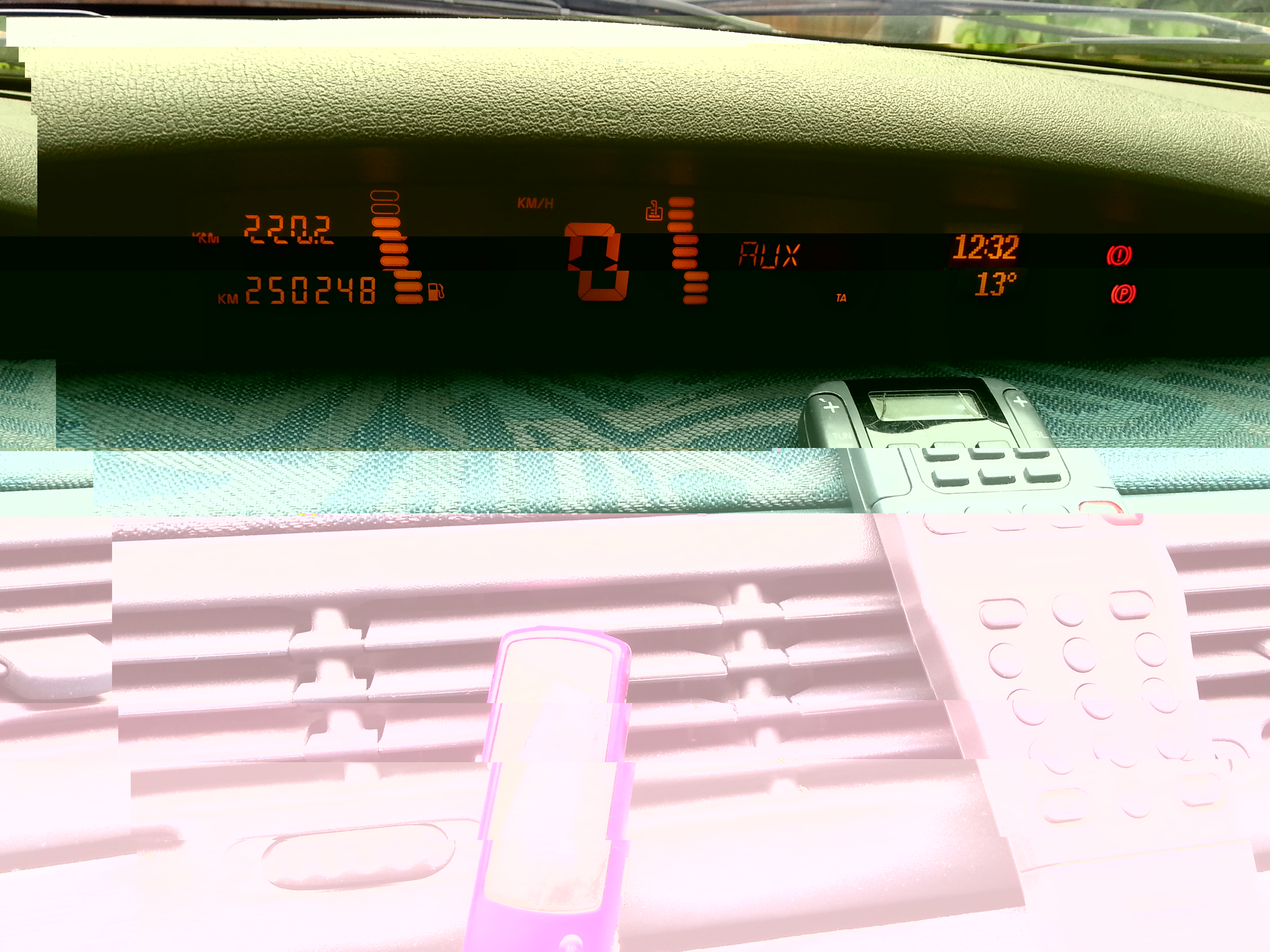

Je viens de remonter mon auditorium d'origine et j'avais jamais fait gaffe qu'il y avait une prise auxiliaire ................... :mrgreen: :mrgreen:
Donc j'ai brancher un cable rca sur l'auditorium et a l'autre bout une prise jack ...................de ce fait avec la telecommande je peux brancher mp3 , Ipod et mon smartphone sans aucun soucis
et le son est nickel !!!
Et tout cela en gardant le chargeur cd dans le coffre , l'affichage deporté et la commande au volant !!!! Que demander de plus :lol: :lol: :lol:

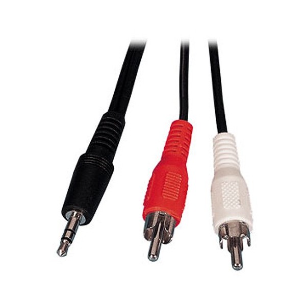

Mais ton câble RCA, tu l'as trouvé où, s'il te plait ?
D'avance merci.
salut david58 :wink:
le cable rca / jack je l'ai acheter chez conrad ( mais tu en trouve sans soucis en grande surface )
Alain
Re: espace lll 1998
Publié : 22 sept. 2013, 14:08
par david58
Merci bien. :D
Edit : mais dit, je viens d'aller voire ces fameux cables. Il y en a de toutes les sortes. :(
Aurais tu un lien ou une photo de celui que tu as acheté ?
D'avance merci.

voila ce qu'il te faut :
Alain
Re: espace lll 1998
Publié : 23 sept. 2013, 10:29
par david58
Okay.
Il faut un cordon + un raccord.
Merci, merci, merci.
