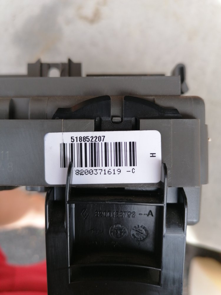

Je vide mon garage de toutes pièces d'espace.
J'ai mon ancien boîtier BFR de mon espace 4 2.0 dci 150 cv de 2012.
C'est celui avec lequel j'avais des soucis de centralisation.
Si cela intéresse un membre du groupe, c'est cadeau. (je demande juste les Fdp)
