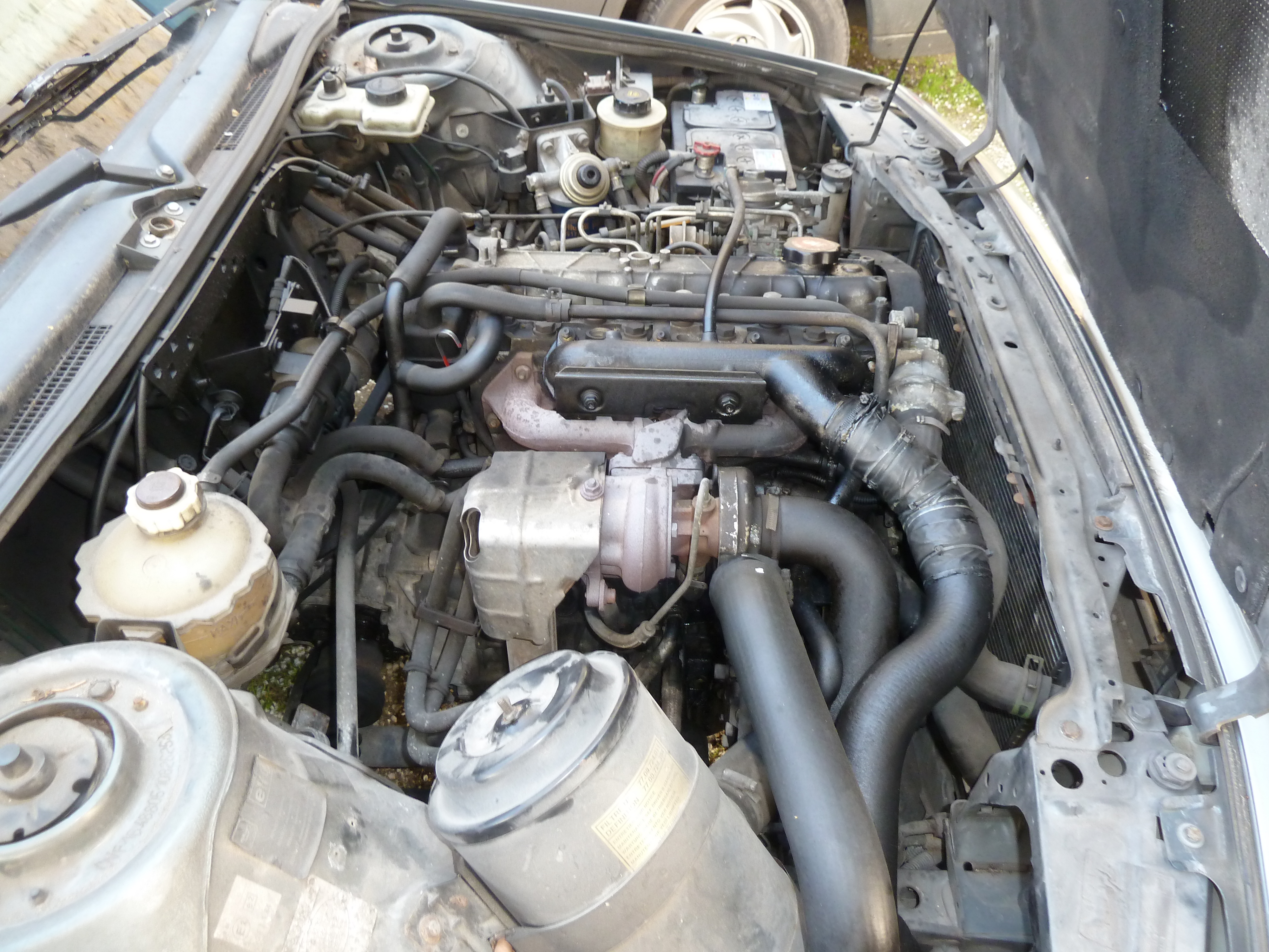

par Grizzly Sauvage
Salut les zamis,
Bon se soir je suis claqué, j'ai bosser toute la journée sur la 21 de mon pot, pratiquement pour rien, la voiture est un cercueil roulant!!! :shock:
après avoir fait les 2 silens-bloc de la boite, impossible de faire la distri tellement la voiture est rouiller, pare choc indémontable, toute la boulonnerie est rouiller, et le pire, le chassie se coupe par la rouille et le longeron av droite est perforer! donc bientôt vendu pour pièces!
quelques photos pour illustrer les dégâts!
le dessous de caisse se découpe! (voir le trait en rouge)
longeron pourri et support de frein désolidariser!
tête de suspension av pourri!
sous le filtre à air, support de l'échangeur turbo pourri!
l'état des fixations du berceaux moteur!
voila une voiture avec un bon moteur qui vas finir en pièces, voir à la casse!!! :(
Petite question : il se trouve ou le bouchon pour mettre la pige de 8mm de calage du vilebrequin quand ont fait la distri sur un 2.1td? :roll:
j'ai chercher sur sa 21 comme sur mon espace, et impossible de le localiser? :( la RTA n'est pas d'une grande aide!
