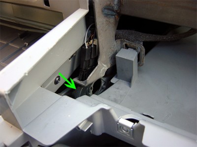

Et hop ! J'ai profité de la dépose de ma planche de bord pour réparer le contacteur du rangement inférieur passager. Un contacteur est bien présent et j'avais déjà demandé chez Renault qu'ils corrigent ce point (lors de la réfection de toute la planche il y a 3 ans).
Il manquait 1 mm de course pour que le contacteur soit actionné (et que la lumière s'éteigne). L'agent Renault avait bricolé un truc en empilant des morceaux d'adhésif collés l'un sur l'autre afin de compenser (dimensions des bandes : 2 x 8 mm) et le tout collé sur une surface arrondie. Cela a tenu 10 jours et c'était prévisible...
J'ai donc percé le poussoir du contacteur afin de visser une vis minuscule dont la tête compense le manque. C'est fiable et ça ne bougera pas dans le temps (aucune envie de déposer à nouveau la planche pour bricoler ce contacteur).
Le contacteur montré par la flèche verte ainsi que ses deux connecteurs. Les deux connecteurs blancs visibles derrière sont ceux du rangement central inférieur.
Il faut donc déposer toute la planche de bord supérieure pour avoir accès à cet élément.
Attention ! Le contacteur se retire par le bas après avoir débranché les cosses. Prenez la précaution de l'accrocher à l'aide d'un fil métallique car s'il vous échappe, il tombe au fond et devient inaccessible (à moins de déposer l'ensemble de la planche de bord inférieure).

Ôte moi d'un doute, sur la photo le contacteur est fixé sur une pièce métallique ? On a l'impression qu'il y a des points de rouille et une grossière soudure au dessus.
Bon je sais que çà ne se voit pas normalement, mais c'est bizarre !

Non, ça ne sent pas le vécu :lol: Mais j'ai senti que ça pouvait tourner à la grosse galère si le contacteur tombait au fond. Il faut des doigts très fins pour retirer ce contacteur et une précaution est préférable.
Le contacteur est bien fixé sur une équerre métallique qui présente des signes d'oxydation (ce n'est pas vraiment de la rouille mais plutôt une sorte de poussière brune qui se retire en frottant). Et pour ce qui est de la grosse soudure, au moins, ça tient et comme ce n'est pas une pièce visible, je n'y attache pas d'importance.
Le reste ne présente pas de problème d'oxydation.

Tu confirmes que ce contacteur n'est pas réparables sans tomber la planche de bord ?

Exact, il faut déposer la planche de bord supérieure afin d'avoir accès à ce contacteur.
