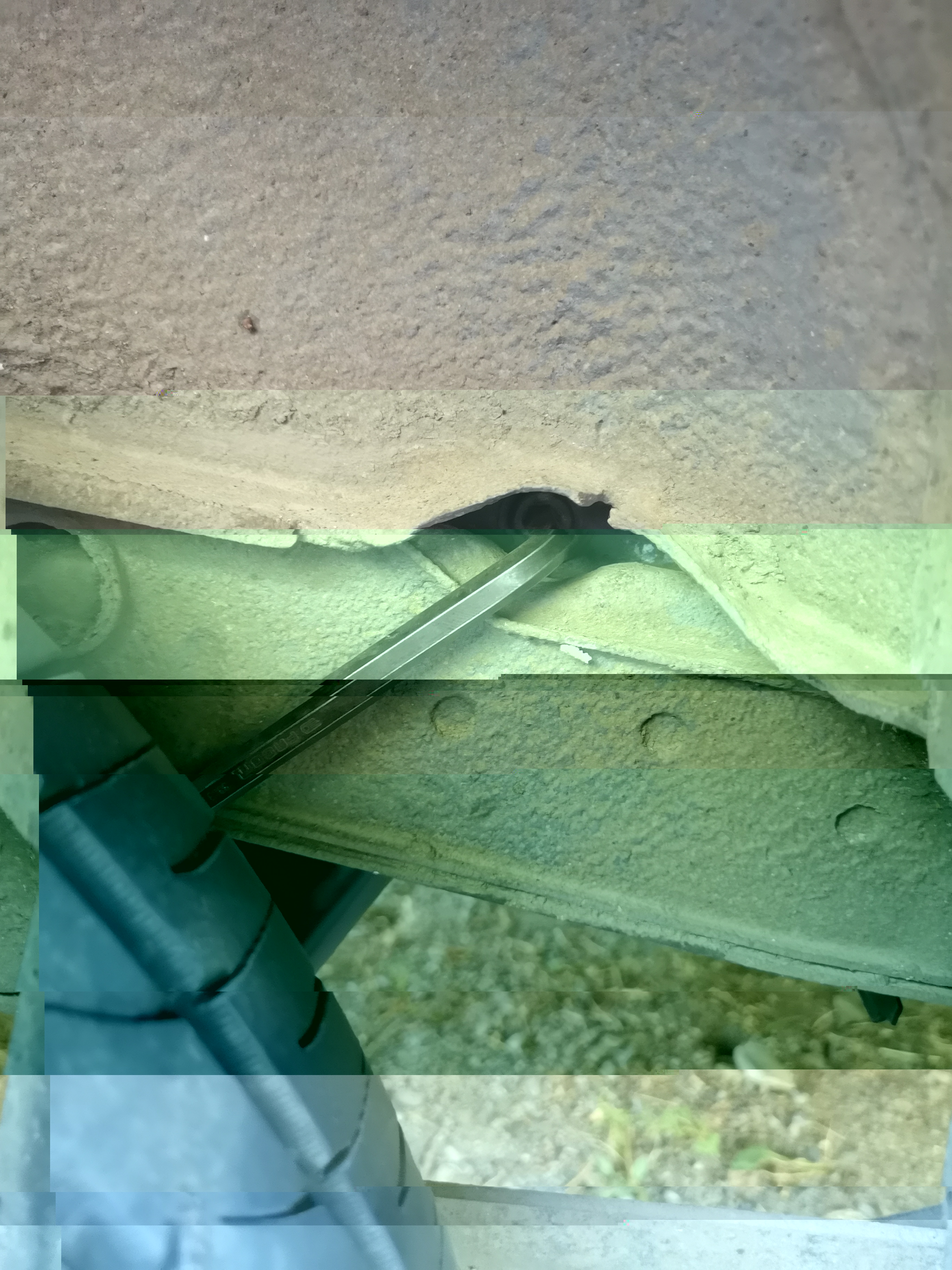

Malgré l’absence des photos ce Tuto, en complément de la RTA, m'a bien aidé !
Voici les outils utilisés, j'aurais dû ajouter le cric ...
Voici l'emplacement de la vis 6 pans de 8 du côté droit :
Vue de l'amortisseur gauche et de ces deux fixations : 16mm pour le haut et 13mm pour le bas
La clé allen de 8 en place pour bloquer le l'axe de fixation du haut pendant le démontage, même opération au remontage ...

A noter par rapport au tuto que couché sous la voiture et malgré les petites rampes, je n'ai pas réussi a comprimer les amortisseurs pour les remettre en place. Je me suis aidé d'un cric pour soulever la voiture sans que la roue quitte le sol, et j'ai pu enfiler le bas de amortisseur sur son axe. L'amortisseur était peut être trop musclé ... ou moi pas assez ...
Sur les conseils de Troublouse, j'ai fait attention de ne pas dépasser le coupe de serrage de la vis de la fixation du bas (13mm) pour ne pas risquer de la casser. Pour le haut ma clé dynamométrique ne passait pas ... alors j'ai bien serré :)
