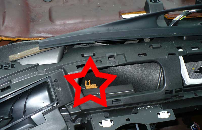

:arrow: Voir la centrale clignotante derrière le volant...

En fait plus loin sous le tableau de bord... à la verticale de la colonne de direction... contre le boitier décodeur ( pour les NON multiplexés )...
Il me semble que c'est Pub2n qui avait mis une photo de l'emplacement exacte sur le forum... :wink:
Suffit de la retrouver... si elle est encore accessible...

c'est bon mer ci !!!!
je l'ai trouver elle est derriere la grille d'aeration !!!
bon ben reste plus qu' a savoir si c'est elle qui est hs
