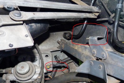

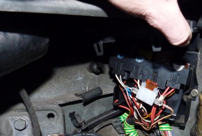

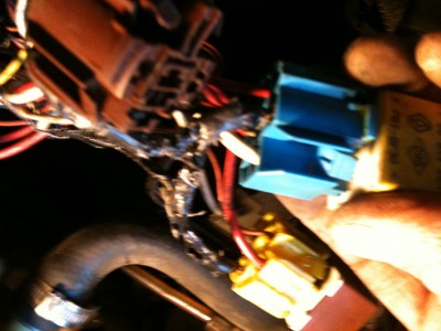

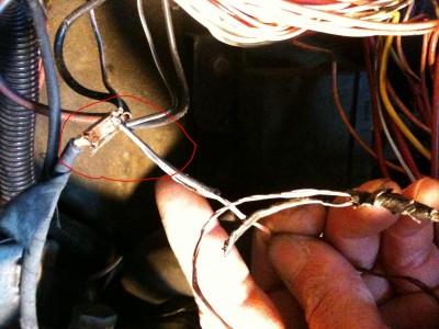

Donc pour en revenir à mes voyants,j'ai refais une masse coté moteur qui avait fondu(je vous mets les photos après),ce n'était pas ça mais à mon avis ça ne pouvait pas faire de mal de la refaire! Ensuite,comme The Stone m'a dit je me suis penché sur l'intérieur de la boite à gant pour tout vérifier et de ce fait démonter une partie du tableau de bord pour voir clair. De là,j'ai démonté tout les relais un par un pour être sur qu'ils étaient bien branché et ensuite,j'ai fait pareil avec tous les fusibles et le connectiques qui arrivent sur la platine.Et là,miracle çà marche!! J'ai ré-enlevé les relais un par un pour voir lesquels faisait marcher mes voyants et il s’avère que ça ne vient pas de là donc je présume que ça devait venir des connectiques. Pour ceux que ça intéresse,j'ai trouvé quel fusible enlever pour que la ventilation ne tourne plus en continu,je vous met la photo.

Masse fondu.

Nouveau câble soudé

Le relais pour la ventilation en continu,j'ai enlevé le fusible.

sinon la première photo sa se trouve ou dans le moteur :?:

:idea: .... dommage que les photos ne soient pas très nettes et/ou obscures :oops:
.... tu les a prises avec quoi :?:

La première photo se trouve à droite dans le moteur juste en dessous du cric.Je vais en reprendre et les envoyer.
Pour répondre à The Stone,je les ai pris avec mon i-phone pour pas bousiller mon appareil photo avec mes mains sales :D
Mais maintenant que le boulot est fait,je vais sortir l'appareil,ce sera plus net. :)

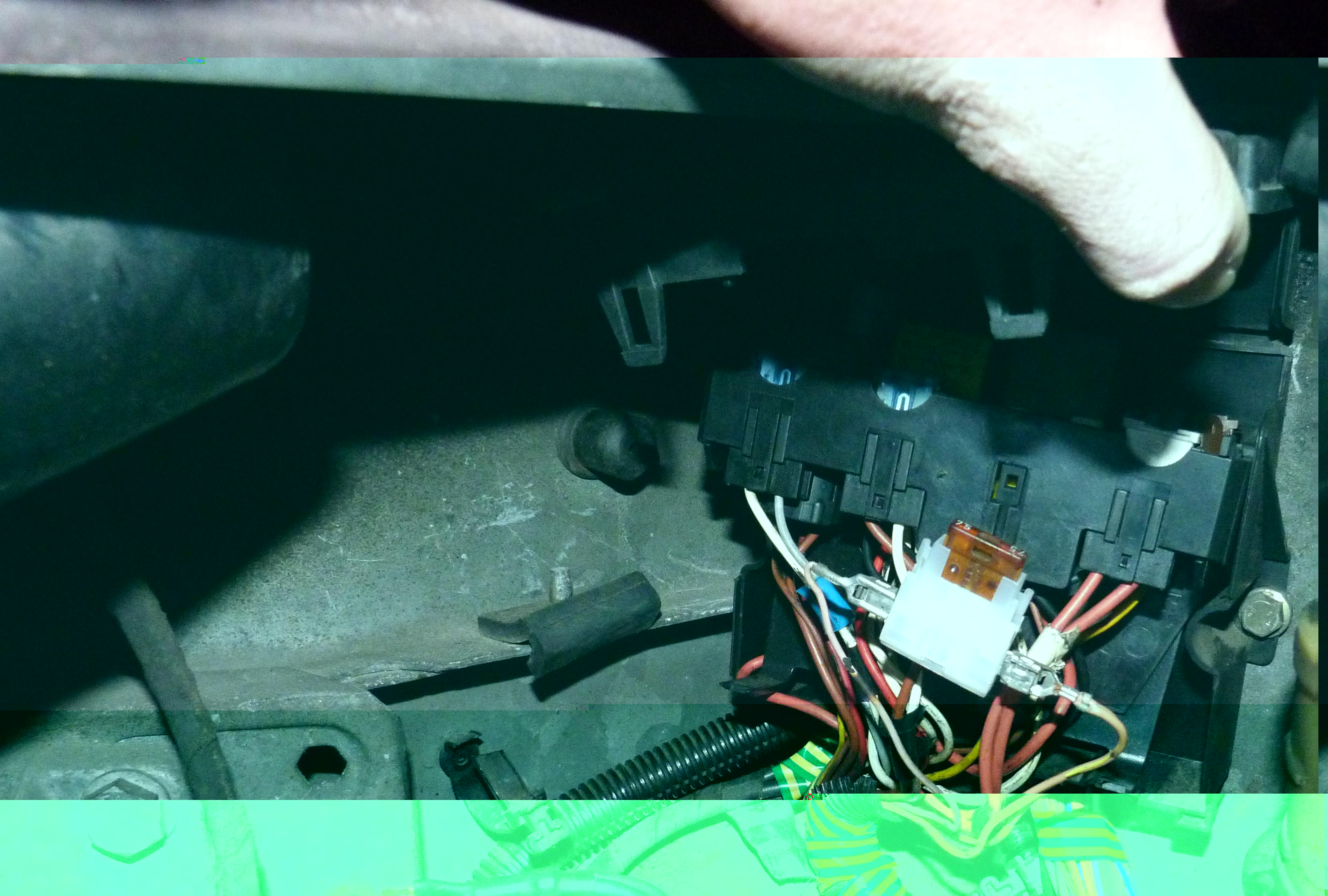

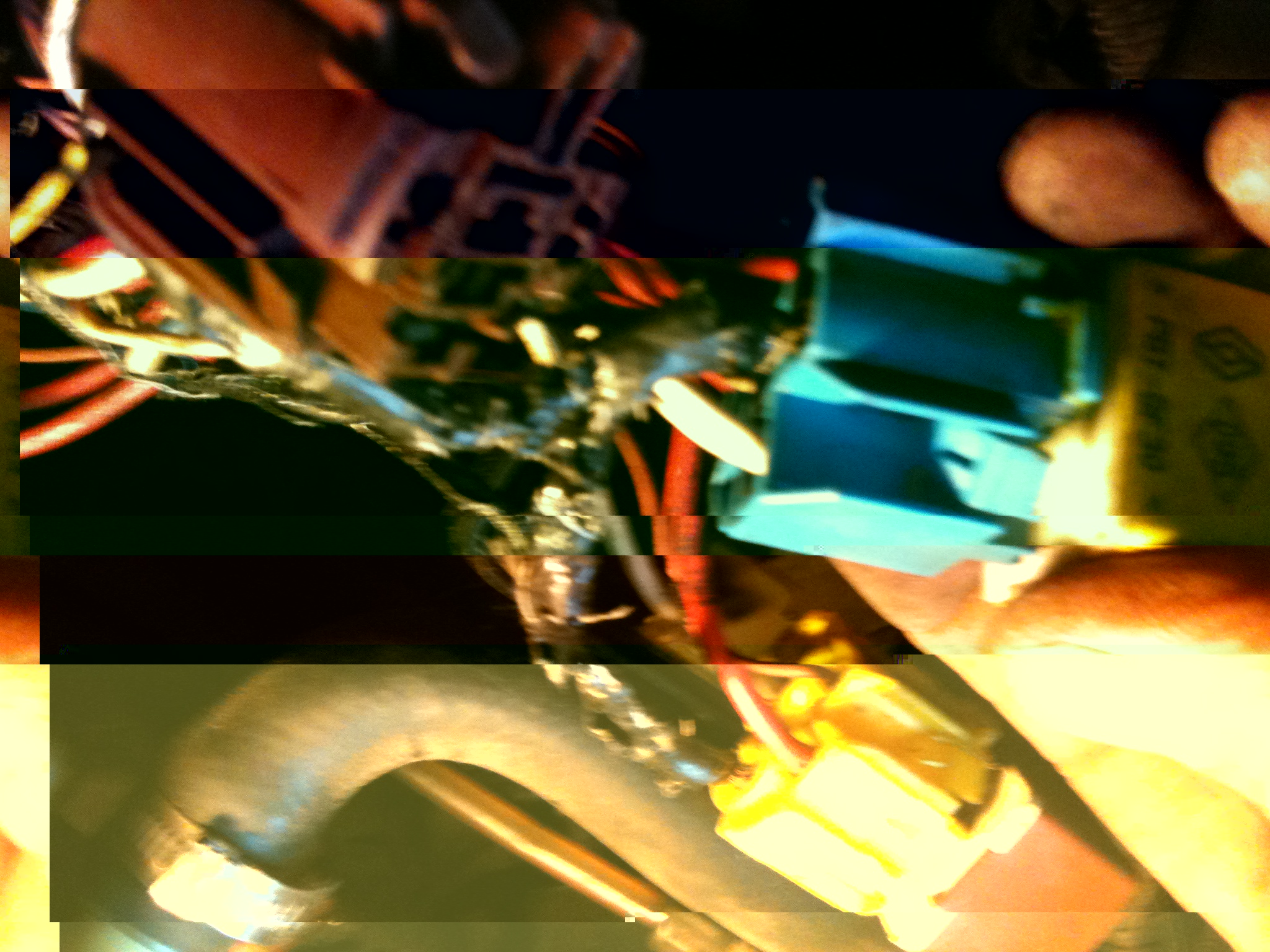

Bonjour,voilà des photos plus nettes pour la partie moteur. :D
Je les ai refaits car The Stone m'a dit que j'étais un mauvais photographe... :lol:
On peut voir la boite de relais où mon fil avait fondu et là où il était raccordé.
Pour ceux qui se pose la question,c'est un porte fusible pour brancher mes A-brouillards avant car je n'avais pas le relais.

On peut voir le nouveau câble de masse (noir) qui rejoint les trois portes relais sur les quatre dans la boite.
Sur cette dernière,on voit là ou il y a le chatterton le raccord que j'ai soudé avec les autres arrivées de masse ainsi que les gaines où j'ai du retiré le scotch noir.
