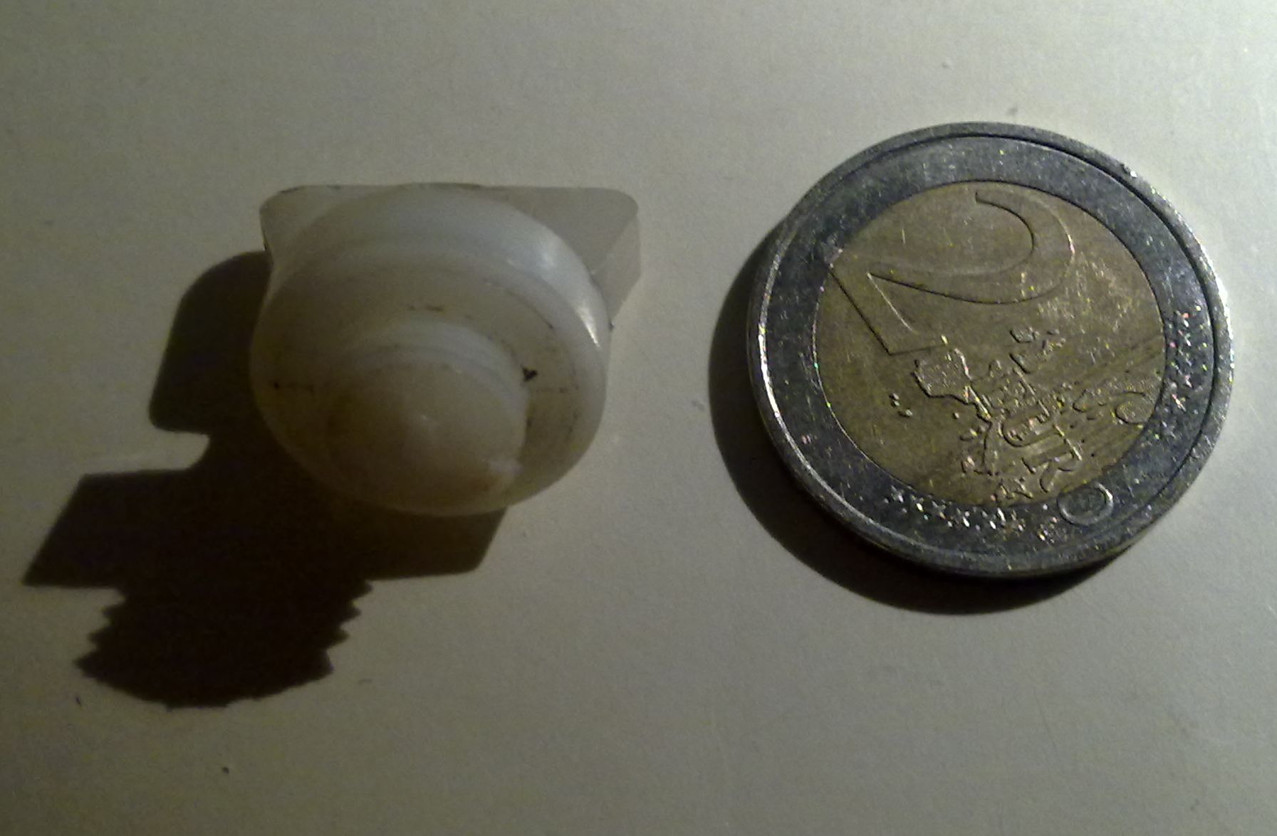

Je vous explique : Dans le cadre de mes activités de bénévolat j'utilise (avec d'autres bénévoles bien sûr) une camionnette C25 Citroën (essence, on ne se refait pas !).
Ce véhicule parcours très peu de kilomètres, entre 15 et 20 par jour au maximum.
Depuis quelques jours il nous faisait des misères : le radiateur fuyait.

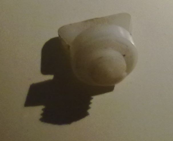

J'ai regardé d'où çà venait et j'ai trouvé : un petit bouchon en plastique (genre rilsan ou téflon) situé à la base du radiateur, probablement un bouchon de vidange est cassé et tout le LDR s'est vidé sur le sol du garage :(
Bouchon C25-17112011961.jpg (11.73 Kio) Vu 4164 fois
Le problème c'est que le véhicule, s'il n'a qu'un peu plus de 100.000 km est de 1987 !
Je suis donc allé chez la marque aux chevrons pour acheter cette pièce.
Le premier garage m'a carrément viré en me disant "j'ai pas çà allez à la concession" sous entendu ne m'enm..dez pas avec votre antiquité.
Je suis donc allé à la concession (de l'autre coté de la ville bien sûr !)
Un jeune et aimable magasinier a fouillé dans son "dialogys Citroën" :) et nous avons trouvé la pièce. Petit détail elle en se fait plus et ne peut pas être commandée. Quand j'ai demandé s'il fallait changer le radiateur pour çà, la réponse est la même que pour le bouchon, "çà ne se fait plus " !!!
Donc il me reste les casses, mais j'ai pas vu de C25 à la casse de près de chez moi.
Je n'ai pas pu remplacer ce bouchon par un écrou, car c’est du diamètre 10, mais pas au pas standard, le pas est plus resserré.
Je vous poste une photo : le bouchon est incomplet, une partie du filetage est restée dans le radiateur.
Alors si vous avez çà dans votre garage ou si vous avez l'occasion d'aller en casse et de regarder et que vous me trouvez çà nous vous en serions très reconnaissant. Si vous avez un écrou de 10 avec un pas de ??? mais plus petit que le standard çà peut aussi marcher.
Aujourd’hui j'ai effectué une réparation à faire pâlir McGyver de jalousie. Mais si çà lâche je vais être obligé d'aller dépanner en pleine nuit :(
A l'occasion je vous ferai une photo :)

AS tu essayé avec un écrou "pas américain"?
et aussi chez leroy merlin ou casto.... j'avais eu un problème identique sur un firgo américain et j'ai trouvé ça chez leroy merlin en rayon quincaillerie..
sinon les C25... y'en a eu la majeure partie qui sont partie en compression :(

Ce pas de 10 plus serré est utilisé pour les luminaires . Et coïncidence , je l'ai découvert hier en réparant ma lampe de jardin que j'ai décapité d'un coup de tondeuse... une trop longue histoire :oops: Tu trouveras donc surement ton bonheur au rayon quincaillerie ou plus surement au rayon luminaire (c'est là que j'ai fini avec ma tige de 10 au pas plus petit ;) )
Au pire, tu dois pouvoir trouver une sonde à visser à la place de ce bouchon ... je sais, cela fait MacGyver aussi :oops:

Ca serai pas du 10*125 ?
Ca u ressemble fortement, si c'est ca, tu trouveras forcement chez un conces motos. Moi j'ai ca en tout cas.

J'ai tenté les grandes surfaces de bricolage mais je n’ai rien trouvé, enfin si, au rayon luminaire un tube fileté comme il faut, sauf qu'avec un trou au milieu c'est pas terrible pour ce que je veux faire !
Je vais essayer les marchands de motos, à moins que je ne trouve çà sur les miennes, mais elles vont beaucoup moins bien marcher après ! :)
Sinon pour forever71000 : le boulon me semble être exactement ce que je cherche. Je te contacte en MP

Impossible de sortir le morceau qui est resté coincé dans le radiateur.
Par contre le filet de ton boulon, était trop grand :( .
En fait il aurai fallut trouver un boulon comme le tien mais avec un pas identique à celui des passe fils que l'on pose sur les lampes avec abats jour !
J'ai bien trouvé quelque chose qui aurai fait l'affaire, mais c'était un tube fileté, donc avec un trou au milieu, c'est pas vraiment ce qu'il me fallait !
Alors j'ai fait appel à la débrouille : un morceau de chambre à air de chaque coté du radiateur, un serre joint et on presse !
Miracle, çà marche, plus de fuite.
Voir sur la photo !
çà marche comme çà depuis fin novembre, pas fuite, je croise les doigts il faut que çà tienne encore quelques semaines, le temps de récupérer un nouveau véhicule. :)
Et comme le véhicule sort pratiquement tous les jours, pas facile de le bricoler, il faut être sûr qu'il pourra assurer son service le soir !

Posté : 09 mars 2012, 11:41
par Pilou29
La cheville type placo j'y avais pensé, mais impossible de retrouver des chevilles caoutchouc (a l'ancienne) : un tube de caoutchouc avec écrou incorporé, les célèbres chevilles RAWL.
Cheville RAWL.jpg (6.46 Kio) Vu 3871 fois
çà permettait de fixer dans toutes les parois creuses aux formes bizarroïdes.
Bon maintenant c'est le suivant qui va s'en dépêtrer, je lui fait même cadeau de mon serre joint miraculeux !
