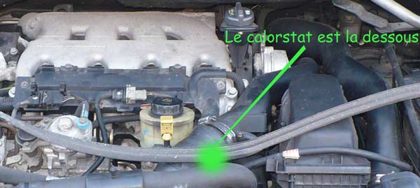

Il est planqué dans une boite métallique ronde entre le réservoir de liquide de DA et le tuyau d'air qui va du turbo à l'échangeur Air/Air ... faut que je descende dans les archives pour trouver une image ;)

L'image en question :
Le véhicule n'est pas à moi, il est au broyeur depuis le temps :!:

merci pour l'image c'est beaucoup plus parlan.je le change et on vera bien si mon probleme est résolut.@+poluxxxx

c'est bon je l'ai trouvé mais il est pas vraiment facile d'acces il faut demonter plusieur durite qui genne dont celle en plastique dur et la je bloque car sur l'avant no probleme mais a l'arriere je n'arrive pas a mettre mes mains. faut t'il demonter cette pièce pour sortir le calorstat ? est faut 'il vidanger le circuit ou c'est pas la peine? merci pour vos répose.@+poluxxxx
