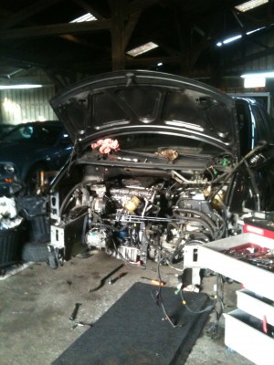

nouveau moteur en place
Mon espace RXE qui avait une soupape de grillée s'est vu offrir un nouveau jeu de soupapes+ joints+pastilles réglées avec les conseils de TOURGE
Une fois la culasse remontée il s'est avéré que le bas moteur avait aussi un problème puisqu'il consommait 1l pour 200 kms et qu'il y avait des remontées de pression par le reniflard et la jauge à huile
Donc achat d'un moteur d'occasion pour récupérer ce fameux bas moteur
Une fois tout remonté (culasse GPL du 1er moteur sur bas moteur acheté) et tout branché (cet après midi) lorqsue l'on démarre, le moteur se met à monter dans les tours tout seul comme un grand..je débranche l'accélérateur----> phénomène identique. Je précise que lorsque je le mets au GPL il se calme tout de suite mais cale assez vite.. De plus il ne tourne plus très rond
Question
Quelqu'un a t il une petite idée de ce qui peut lui arriver ?

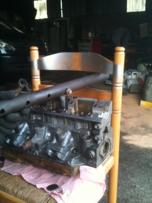

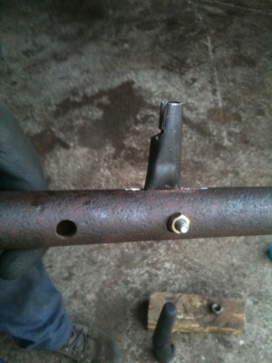

et pour les 0.7 c'est bien du meulage des queues dont je parle
c'est fait en 30 mn grâce à ça
Méthode "Russe"
Méthode "Russe"
Méthode "Russe"
Méthode "Russe"
détail de l'outil
détail de l'outil

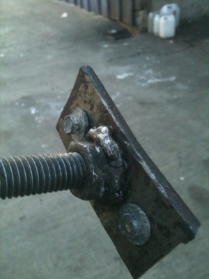

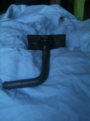

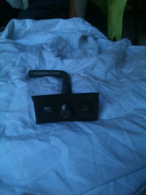

Bon voila les photos
besoin d'un gros fer plat de 4cm sur 8 cm
Au milieu tu perces un gros trou et tu soudes un écrou
De chaque coté de cet ecrou avec un écartement de 4.5 cm tu perces 2 trous
La poulie a 2 trous filetés avec 4.5 cm d'écart
Tu visses ton outil avec 2 boulons dans la poulie
Ensuite tu met un gros boulon dans ton ecrou central et tu visses
Cela va ôter ta poulie gentiement
RECTO
RECTO
VERSO
VERSO
Avec des petits boulons fictifs qui vont dans la poulie
